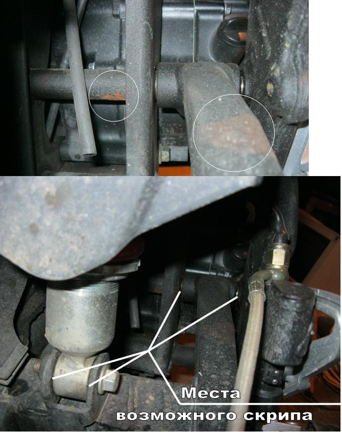

ascona2010 Опубликовано 6 ноября, 2011 Жалоба Опубликовано 6 ноября, 2011 Сходил в гараж, покатал мот, хоть на улице -3, но скрипа нет. На 2-й фотке показаны места где скрипело у меня, смазал смазкой для цепи "шимано" и скрип пропал. Сильно огорчило качество покраски рамы (фото 1 в кружках), много огрехов допустили братья китайцы, теперь сижу и думаю либо зимой разбирать и красить все поновой, либо ездить так. Если не красить то ржавчина сожрет такой тонкий металл за год, либо искать активный цинк и прикрутить его под раму в месте где у нас должна быть центральная подножка, для защиты от коррозии металла. Цитата

Ersh Опубликовано 7 ноября, 2011 Жалоба Опубликовано 7 ноября, 2011 Сходил в гараж, покатал мот, хоть на улице -3, но скрипа нет. На 2-й фотке показаны места где скрипело у меня, смазал смазкой для цепи "шимано" и скрип пропал. Сильно огорчило качество покраски рамы (фото 1 в кружках), много огрехов допустили братья китайцы, теперь сижу и думаю либо зимой разбирать и красить все поновой, либо ездить так. Если не красить то ржавчина сожрет такой тонкий металл за год, либо искать активный цинк и прикрутить его под раму в месте где у нас должна быть центральная подножка, для защиты от коррозии металла. Спасибо за ответ!Я в принципе на эти места и грешил,больше не на что,все остальное проверил уже.Пойду пробывать-ковырять как сейчас свободная минутка вылезет,с работой завал пока.С рамой да,есть такие проблемы.Я тоже заметил еще когда масло менял.Для устранения этих проблем купил балончик с преобразователем ржавчины за 380 руб.Из него брызгаешь на место ржавчины розовой жидкостью и она в течении нескольких минут становится белой преобразуя ржавчину в грунтовку.Собираюсь обработать места ржавчины на раме ею и потом пройти всю раму мовилем.Думаю это спасет лучше и на дольше чем красить.Как доберусь до гаража,все сделаю и отпишу что и как с фотками.Заодно выложу фотки с описанием как я искал скрип в подвеске. Цитата
