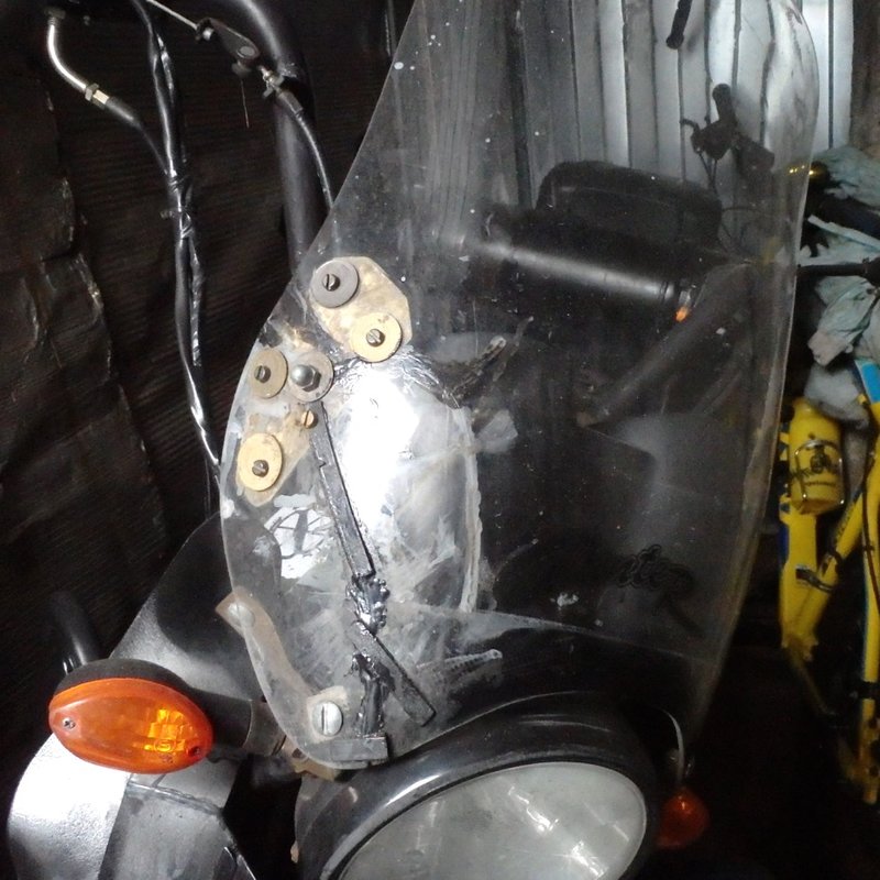

Когдато поцарапал спереди визор от своего увекса, потёртости оказались прямо перед глазами, попробывал заполировать... и пришлось покупать, за великие тыщи, новый визор, старый хранил-хранил и наконец придумал куда приспособить -
 Тут потёртости не машают - этж не шлем и стекло можно сдвинуть и смотреть поверх царапин, а визор очень хороший - крепкий, прозрачный, не мутнеет и не искажает картинку (там где не тёрто), и с антизапотевающим покрытием, что даёт возможность использовать его даже по конкретному холоду, и при сырости, и когда сам потеешь.., короче - хорошая штука получилась!

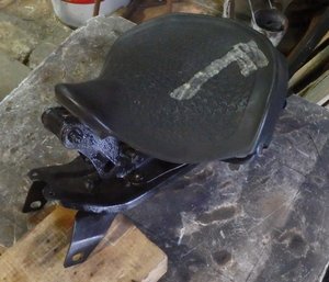

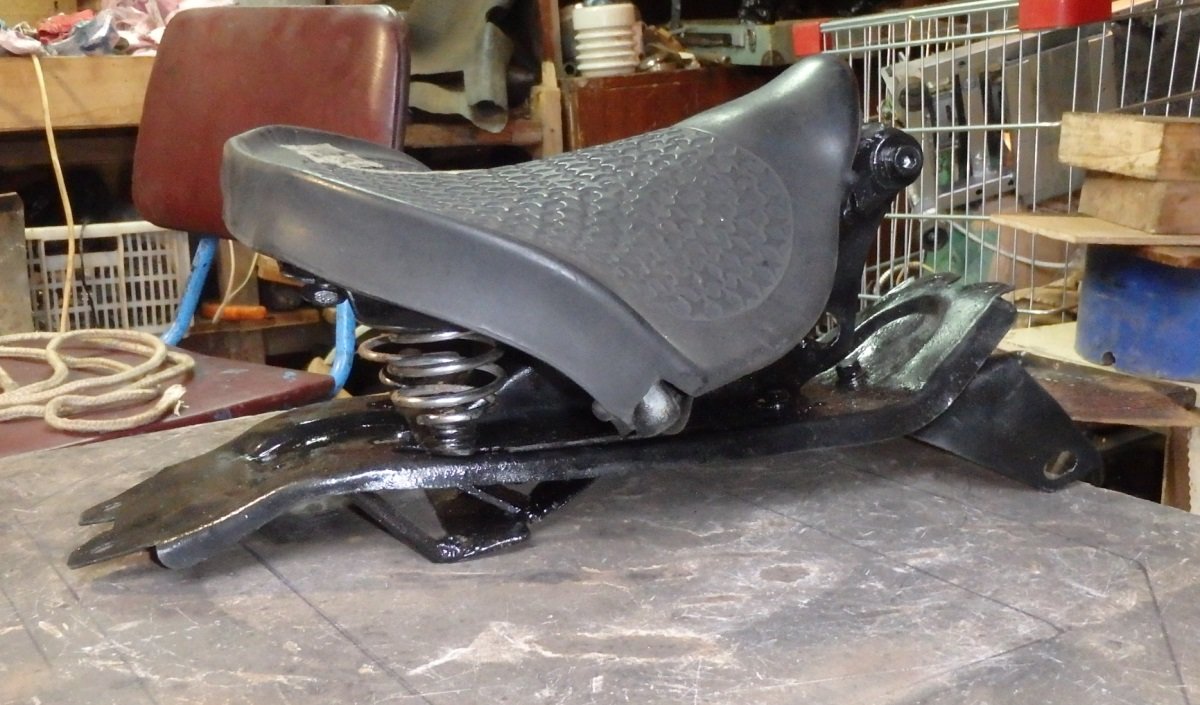

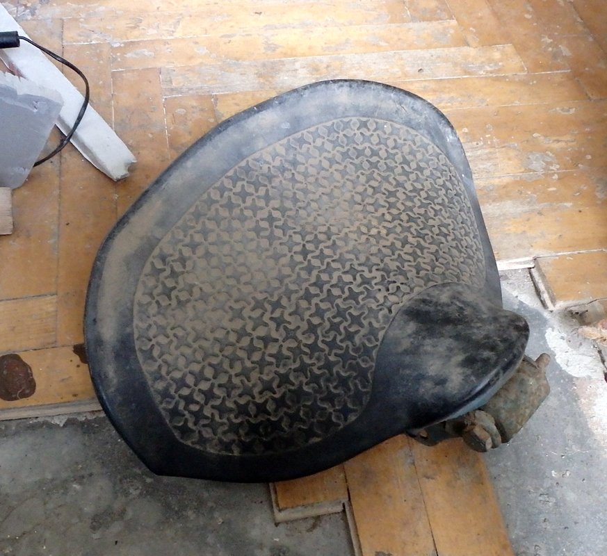

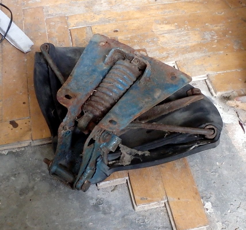

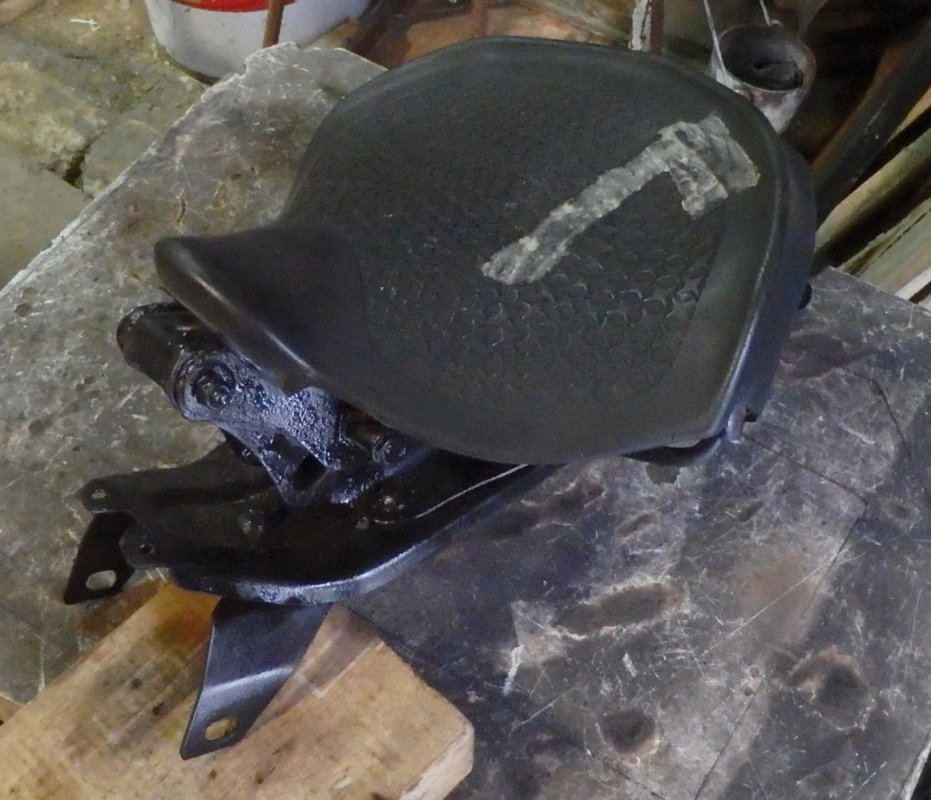

  Теперь немного о сидушке,раз или два (не вспомню),катался на расстояние,примерно на 600 км. в одну сторону (имею ввиду на "нетронутом" мопеде),скажу я вам,то ещё испытание,родное сиденье узкое (скорее зад широкий))),через каждые 50 км. "ломает" всё тело..,поэтому решено было,во что бы то ни стало,заменить на что нибудь более приемлемое и,который раз,убедился,что если чего то очень хочется,то найти или достать это самое не представляет никакой сложности. В уме держал нечто подпружиненное,как на старых мотоциклах,поэтому обратился к родственникам,у которых,когда то,в 70-х,было аж два мотоцикла..,выяснилось,что в наличие есть ИЖ 56,стоящий без дела лет 40,если не больше,сидушку отдали без слов (даже денег за неё не смог всучить,хоть сколько нибудь). Механизм сиденья правда находилось в довольно плачевном состоянии,пришлось снять резиновый верх,проварить,поменять болты,поточить напильником,хоть и не удалось довести до первоначального состояния,тем не менее работает. В тот момент,как раз разобрал стиралку типа "Волга - 8",от которой площадка под электродвигатель,"идеально" подошла под сиденье,с небольшой доработкой. Правда,немного погодя,выяснилось,что пружина на сиденье,несколько слабовата,может ослабла со временем,может не рассчитана на 100 моих кг.,но с рассказов родственника,они на этом Иже в райцентр ездили с друзьями,количеством до 10 человек))) (хотя,вроде он говорил про 12,но поберегусь,пусть будет 10)))..,ну так вот,захотелось усилить двумя велосипедными пружинами..,можно было бы купить,но я же знаю,что эти пружины,вместе с сиденьями,валяются чуть ли не у каждого в сарае или гараже,короче.жаба задушила купить))..,но два года назад,когда присобачивал пристройку под мопед к сараю,при выравнивании почвы,выкопал целое сиденье от старого велосипеда,сразу правда не занялся,только сейчас,уже поставив мопед на прикол,прикрутил те пружинки,не испытывал,но думаю хуже не будет.
  Когда натягивал резину на место,не смог сообразить как правильно,в итоге порвал немного,пробовал клеить современными заплатками,бесполезно,в этом году завулканизировал сырой резиной,с помощью утюга,заодно узнал,что найти сырую резину нынче не так просто..,знакомый шиномонтажник выручил.
P2093556.thumb.JPG.f0e7fd29ce62d5694e0d8e2887339d37.JPGP6243884.thumb.JPG.482198ba7998440caaa588e32c935bd5.JPGP6243886.thumb.JPG.d86882dc447125209cd75480bf09070d.JPGP9145897.thumb.JPG.7ed8419450edf737f61a51166bf858fc.JPGPB286210.thumb.JPG.988c433b67e22e93c640ac8d26b7ef3b.JPGPB286217.thumb.JPG.f4818a3bf8f85ceed51594b60c70cdde.JPG
  Да,забыл про стоимость - пара электродов,болт вроде купил (в загажнике нужной длины не нашлось),остальное "бесплатно",даже краска не для этого покупалась,остатки..,ну и сырая резина обошлась в 250 грамм водки)))...

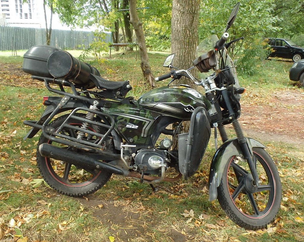

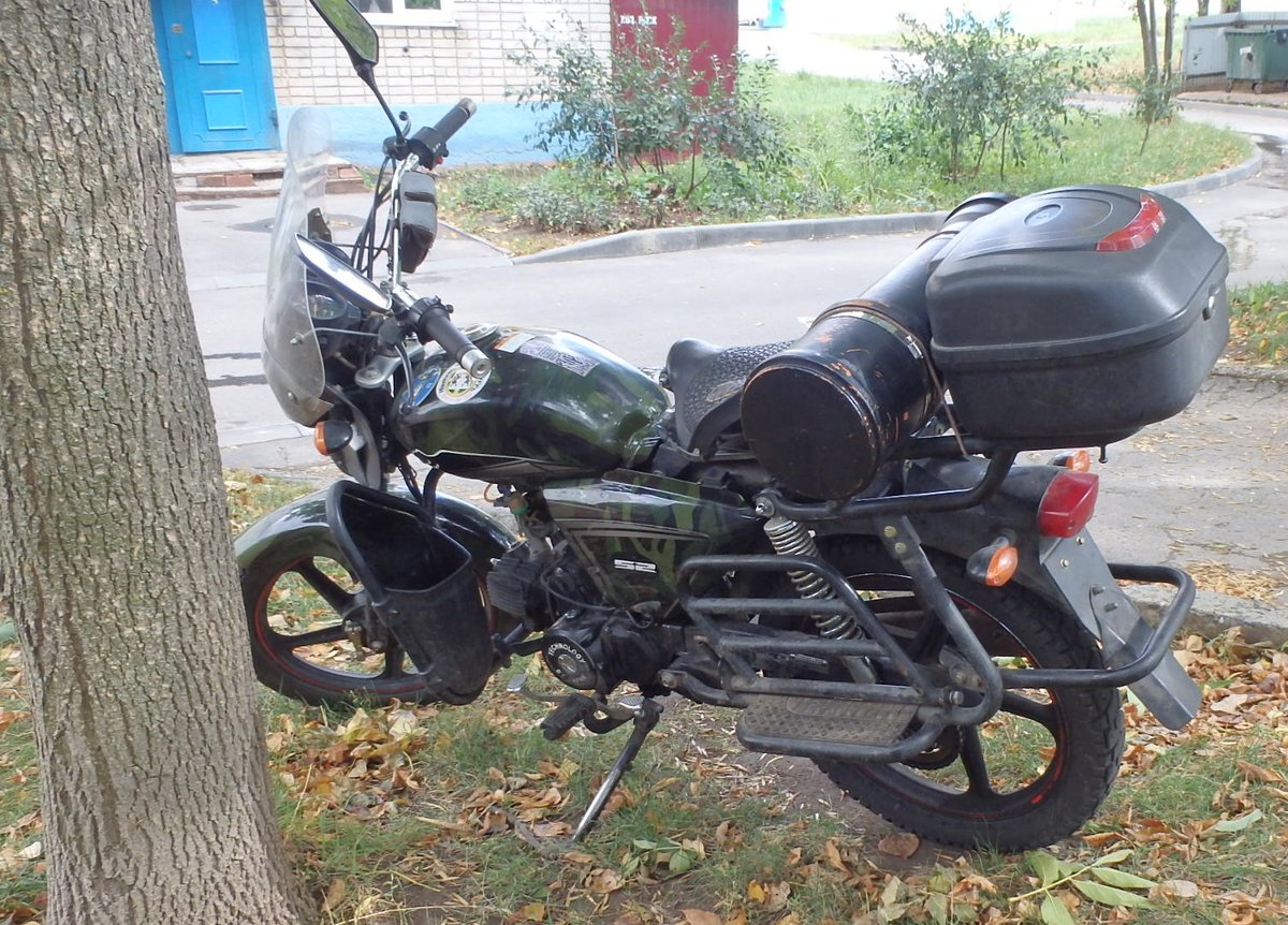

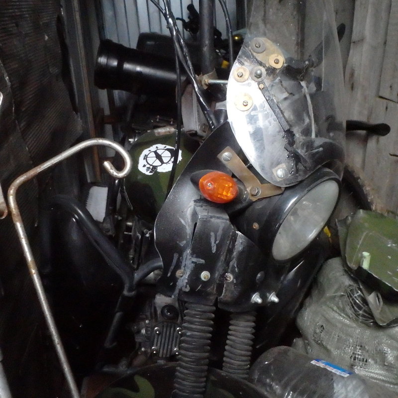

  Начнём с совсем уже мелочей..,во время езды под дождём и вообще по лужам,из под переднего колеса аж брызжет на ноги,решил я это дело прекратить..,откуда взялось крыло от детского велосипеда не помню,точно не покупал))),в общем отрезал кусок и прикрутил к крылу мопеда..,к слову - нихрена не помогло)))... Ещё в первый же сезон заметил,что после дождя,сильно пачкает спину,не говоря о кофре,потому как заднее колесо только половину воды под крыло забирает..,перед какой то поездкой,минут за пятнадцать,сварганил задний брызговик,как раз попалась на глаза пустая чёрная канистра,обрезал "красиво",просверлил две дырки и готово,что особенно нравится - работает на все 100... Обе фигнюшки не стоили ни копейки.
P9145894.thumb.JPG.9f37f7bccc6866b5a777d9818ea53f35.JPGP9145895.thumb.JPG.c208d8b942091d8006230eeee2607bef.JPG

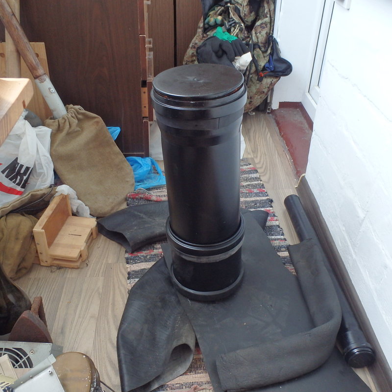

    В позапрошлом году,решил я выпендриться,захотелось на слёте угостить товарищей своей самогонкой,но не просто привезти,типа нате,лопайте,а что бы красиво))),для чего был "сконструирован" пенал из канализационной трубы на 160 мм.,изнутри хорошо проложил резиной и утеплителем,что бы не разбить тару..,в общем довёз,выпили,а потом тот пенал прикрутил перед родным кофром,хороший "багажник" получился,он у меня всегда полный,всю хрень туда запихал,не нужную ежедневно - дождевик,компрессор,верёвку,резинки для багажа,некоторые ключи. По цене,она тогда мне показалась несколько завышенной,но жаба только чуть пискнула,удалось задавить падлу,шутка ли,упаковка дороже содержимого))).вместе с краской,больше тыщи получилось..,то ли 1050,то ли 1200,не вспомню)).

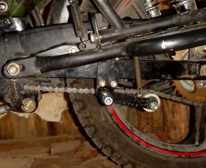

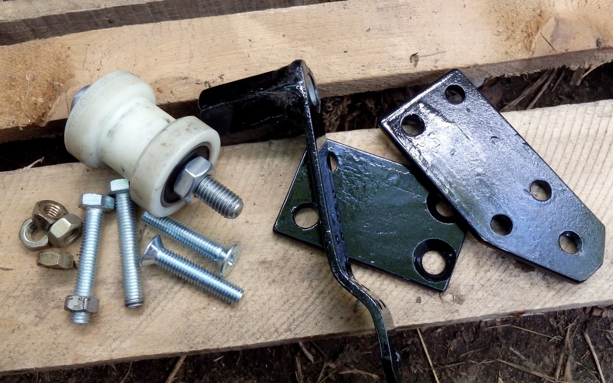

  Это ещё не всё.Остались натяжитель цепи и фильтр,воздушный,у меня и они самодельные.
 Натяжитель делался просто,заказывался ролик из капролона с подшипниками,остальное сам сверлил да точил..,мне показалось.что с ним (с натяжителем) будет правильней..,во первых на душе спокойней.в том,что цепь не слетит на ходу..,во вторых,позволяет несколько удлинить срок регулировки натяжения цепи,хотя,по последним "исследованиям",ролик должен сколько то тормозить,ну как нибудь переживём...По цене - не очень помню,если вычесть там,плюсовать здесь,ролик где то в 300 - 400 р.,плюс болты с гайками,вроде из нержавейки покупал,во всяком случае желание такое было... Забыл сказать,первый ролик отходил не меньше 11000 км.,второй лежит прозапас,наверное заменю в будущем году...

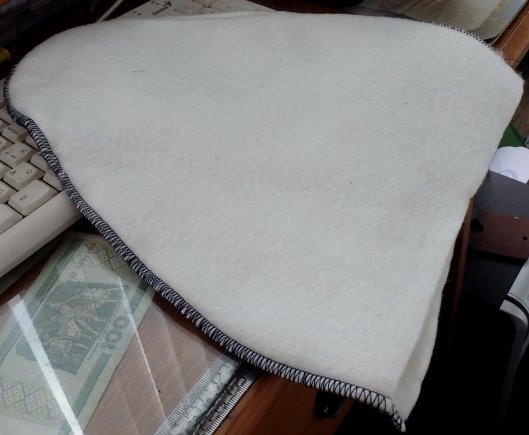

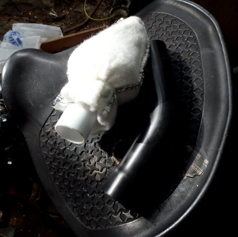

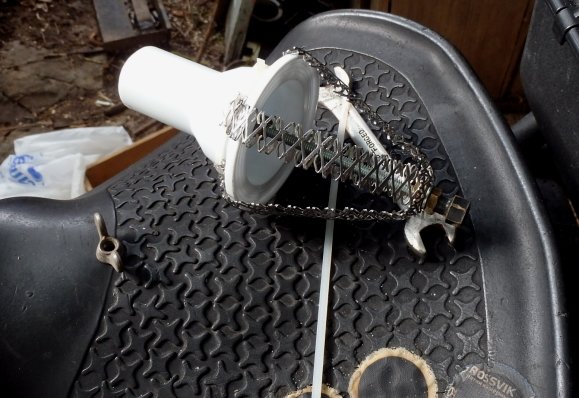

  Дошла очередь до воздушного фильтра..,у "Альф" есть такая заморочка,что фильтр тот плохо вытаскивается,не говоря о "всовывается",да и уверенности,что фильтр встал как надо не будет,говорят))),да и материал желал быть лучше. Не стал я дожидаться,когда придёт время замены,а просто выдернул кишку,смастерил из части сифона раковины,шпильки и сетки от типа "Камазовского" воздушного фильтра,нечто похожее,по форме,на фильтр "нулевого" сопротивления,"раскроил" Уазовскую "шапочку" и получился "современный" фильтр,так же прикупил подходящий по диаметру патрубок. Рассудил я так,раз целая машина спокойно ездит с таким фильтром,то мопеду сам бог велел..,к тому же я две штуки напяливаю,как бы грубой и тонкой очистки))). Перешивал вроде один раз и то,только из за того,что на глаза материал попался,а так,я периодически (раз в год)) снимаю,стираю и ставлю обратно... По цене - х.з.,давно покупал,но соотносимо со стоимостью одного разового альфовского фильтра,так как сифон я,естественно,не покупал (дома ненужный валялся),"шапочка" тогда стоила рублей 50 (не больше),патрубок где то так же,в общем копейки,а уж об удобстве даже говорить не буду...

8 часов назад, Песенник сказал:
Объём не рассчитывал? Похоже, этот "пенал" по ёмкости некоторые кофры переплюнет!  ?
2 часа назад, ThunderButt сказал:
  Не рассчитывал..,замерю точно,попробую.
