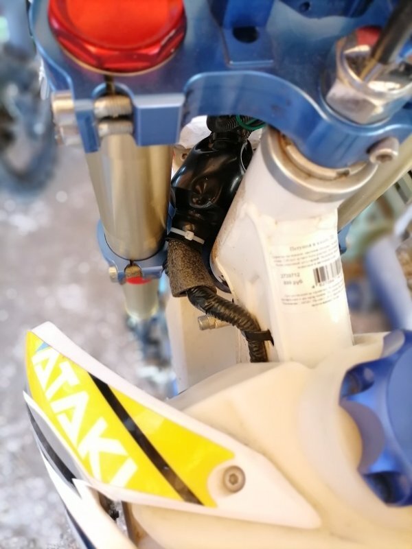

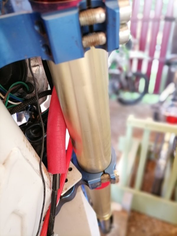

Damn Опубликовано 21 мая Жалоба Поделиться Опубликовано 21 мая (изменено) Ломы вилки провернул в траверсах на 180 Обратил внимание, что всего за сезон прилично так проточило стаканы вилки тросиком сцепы и чуть меньше косой проводов.. Одел мягкие "нахлобучки". Изменено 21 мая пользователем Damn Цитата Ссылка на комментарий Поделиться на другие сайты Поделиться

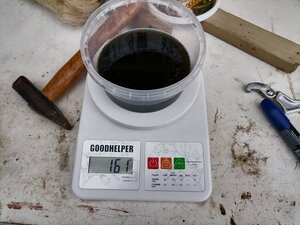

Damn Опубликовано 20 июня Жалоба Поделиться Опубликовано 20 июня (изменено) Вскрыл свой аморт. Предположение что как на другом байке не держит плавающий поршень не подтвердились. Похоже что просто "ушла" вязкость того что залито. Слилось ~135г масла (т.е. грубо около 160мл). Причём довольно густого, китайцы настраивали его на работу под ну очень вязкое масло. Возможно что бы не сильно напрягаться с точностью деталей у уплотнений. Т.е. никакие спец жижы для амортизаторов типа АЖ-12Т или добротная LHM+ даже рядом не подходят. Аморт начинает работать что-то от значений кинематической вязкости в 40 сСт. Из доступного и весьма условно подходящего в аморт, это вилочные масла 10SAE или 15SAE, да и то спецификации вязкость лучше смотреть, а не эти условные циферки... Методом проб и ошибок намешал из того что было LHM+ и вилочное 20SAE до кин. вязкости ~38 сСт. Уже что-то похожее, но реально нужно еще более вязкое. Залил многовато где-то 150г как итог слишком маленькая воздушная камера вышла, в следующий раз буду лить около ~135г. Как-то так. Изменено 20 июня пользователем Damn 1 Цитата Ссылка на комментарий Поделиться на другие сайты Поделиться

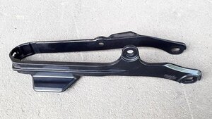

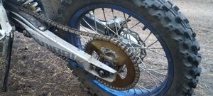

Damn Опубликовано 25 июня Жалоба Поделиться Опубликовано 25 июня (изменено) В 22.06.2024 в 00:47, TBO1_OT4uM сказал: Мужики всем здарова, кто-нибудь находил слайдер на наш маятник? Сколько не искал нигде нету. Привет. Пытался купить оригинальный слайдер с самого момента покупки мопеда... Всё бестолку. У меня только вот такая инфа сохранена из интернетов что, мол, подходит "слайдер от bse j1/z1/z2/z3/z4, по креплениям болт он слайдер, который без направляек совсем" Видимо, речь про Слайдер цепи BSE J1, J2LE J2S J1, J2 Z2 Z3 Z3Y, арт. 3.350.0020 Слайдер цепи, арт. XTG_3.350.0020 - купить мотозапчасти по доступной цене в интернет-магазине Velocityk Есть еще очень похожий с арт. 30.759.0030 Изменено 25 июня пользователем Damn Цитата Ссылка на комментарий Поделиться на другие сайты Поделиться
Sasha_8 Опубликовано 2 июля Жалоба Поделиться Опубликовано 2 июля В 25.06.2024 в 11:36, Damn сказал: слайдер от bse j1/z1/z2/z3/z4 Такое же читал. , сейчас планирую заказать ибо да, у меня тоже запил до рамы. Цитата Ссылка на комментарий Поделиться на другие сайты Поделиться

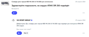

Damn Опубликовано 26 августа Жалоба Поделиться Опубликовано 26 августа По поводу слайдера цепи никто ничего нового не узнал? Я вот еще чего нашёл, на озоне: https://www.ozon.ru/product/slayder-tsepi-chernyy-bse-m2-250-21-18-2020-dlya-mototehniki-1067990246/?avtc=1&avte=2&avts=1724674064 Цитата Ссылка на комментарий Поделиться на другие сайты Поделиться
