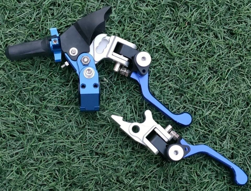

Sasha_8 Опубликовано 14 сентября Жалоба Поделиться Опубликовано 14 сентября (изменено) Могу смело рекомендовать шикарные выжимы нкломайки. Качество отличное, очень удобные, Рычаг сцепления на втулке скольжения и опцией регулировки силы выжима, ну и настройки все необходимые есть. https://sl.aliexpress.ru/p?key=yvyMr0B Получилось так, что у него можно настроить более длинный ход рычага и благодаря этому лучше выжимается сцепа. Как следствие передачи включаются значительно мягче. Изменено 14 сентября пользователем Sasha_8 2 Цитата Ссылка на комментарий Поделиться на другие сайты Поделиться

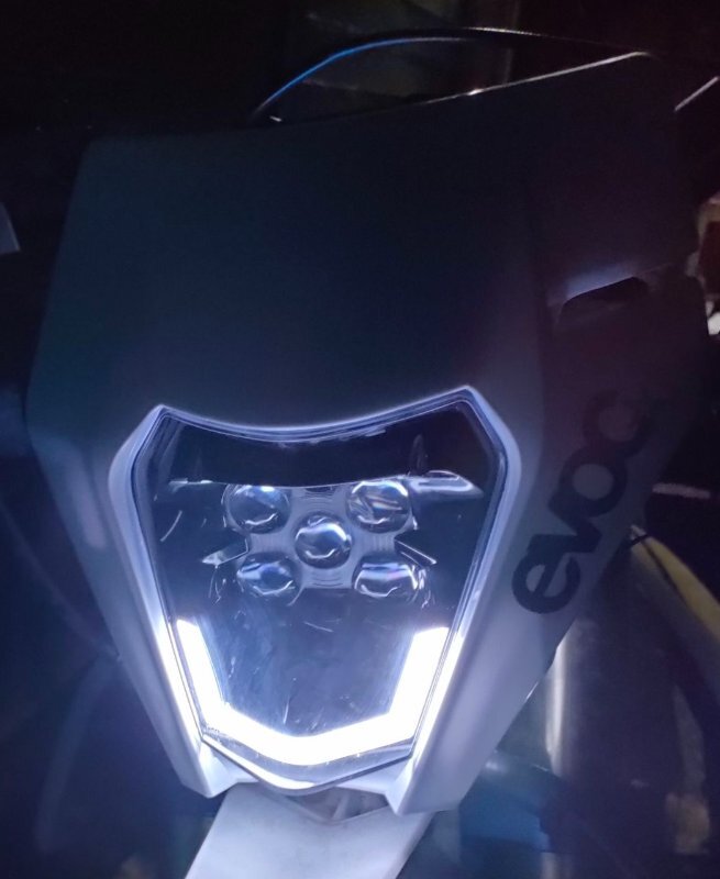

Sasha_8 Опубликовано 14 сентября Жалоба Поделиться Опубликовано 14 сентября А ещё у меня развалила фара, пришлось ее заменить. Данная фара красивая, качественная, мощная. Но очень резкий край светового пятна. Это плохо, вредно и опасно. Не могу рекомендовать, хотя сток не лучше точно. https://sl.aliexpress.ru/p?key=QkyMrAI Цитата Ссылка на комментарий Поделиться на другие сайты Поделиться
Sasha_8 Опубликовано 14 сентября Жалоба Поделиться Опубликовано 14 сентября Ближний и дальний, соответственно. Цитата Ссылка на комментарий Поделиться на другие сайты Поделиться

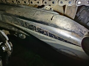

Sasha_8 Опубликовано 14 сентября Жалоба Поделиться Опубликовано 14 сентября В 09.09.2024 в 17:54, Sasha_8 сказал: Ставил на днях вт такой https://www.ozon.ru/product/slayder-tsepi-30-759-0030-chernyy-dlya-mototsiklov-zapchasti-1067971570/ Материал что-то вроде резины, очень гибкая хрень. Пока сложно сказать как оно, разницы - не заметил. Мягкий, износ после первой покатушки с ним фатальный. Цитата Ссылка на комментарий Поделиться на другие сайты Поделиться

Damn Опубликовано 15 сентября Жалоба Поделиться Опубликовано 15 сентября (изменено) 21 час назад, Sasha_8 сказал: Могу смело рекомендовать шикарные выжимы нкломайки. Качество отличное, очень удобные, Рычаг сцепления на втулке скольжения и опцией регулировки силы выжима, ну и настройки все необходимые есть. https://sl.aliexpress.ru/p?key=yvyMr0B Получилось так, что у него можно настроить более длинный ход рычага и благодаря этому лучше выжимается сцепа. Как следствие передачи включаются значительно мягче. До установки защиты рычагов, смотрел на подобные... Под нашу тормозную машинку с припиской "CQR" брать? И главный вопрос, они типа во все стороны складываются. Там конструктивно можно убрать складываним вниз? Оно бестолковое, да и опасное. Изменено 15 сентября пользователем Damn Цитата Ссылка на комментарий Поделиться на другие сайты Поделиться
Damn Опубликовано 15 сентября Жалоба Поделиться Опубликовано 15 сентября 8 часов назад, Sasha_8 сказал: Мягкий, износ после первой покатушки с ним фатальный. Ок, спасибо за фидбэк. Заказали на пробу чуть иные, с предыдущей страницы. Цитата Ссылка на комментарий Поделиться на другие сайты Поделиться

Sasha_8 Опубликовано 15 сентября Жалоба Поделиться Опубликовано 15 сентября 4 часа назад, Damn сказал: И главный вопрос, они типа во все стороны складываются. Да, складываются во все стороны. Но механизм складывания достаточно жестсткий. Там, кажется 4 шарика фиксируют положение ручки. Приколхозить какой-нибудь ограничитель можно, но не уверен, что это нужно. Ну и самый кайф в них, что ручка ходит мягче и длинна хода как будто бы больше, по тому выжим глубже и передачи включаются легче. Это особенно заметно на поиске нейтрали. Цитата Ссылка на комментарий Поделиться на другие сайты Поделиться

Damn Опубликовано 15 сентября Жалоба Поделиться Опубликовано 15 сентября 4 часа назад, Sasha_8 сказал: Да, складываются во все стороны. Но механизм складывания достаточно жестсткий. Там, кажется 4 шарика фиксируют положение ручки. Приколхозить какой-нибудь ограничитель можно, но не уверен, что это нужно. Ну и самый кайф в них, что ручка ходит мягче и длинна хода как будто бы больше, по тому выжим глубже и передачи включаются легче. Это особенно заметно на поиске нейтрали. По ссылке есть CQR, есть КТМ и KL Отличия в тормозном рычаге. Вы какие брали? Судя по фото нам подходят CQR? Я по памяти не могу вспомнить как у нас выглядит ручка... Многие кто активно эндурит с ручками 360 отмечают что складываним вниз это зло. Если настроить нормальное положение ручек - сместить рычаги ближе к центру руля, а не так как оно с завода, то мне, в целом штатные вполне комфортны, но одним пальцем сцепой не поработаешь, да и рабочая зона очень узкая, когда травишься. Но я сомневаюсь что просто другими ручками тут что-то изменишь... но может и возьму попробовать Цитата Ссылка на комментарий Поделиться на другие сайты Поделиться

Sasha_8 Опубликовано 15 сентября Жалоба Поделиться Опубликовано 15 сентября 4 часа назад, Damn сказал: CQR Да, все верно cqr у нас. Что касается складывания -не знаю, но мне просто сильно удобнее с ними за счёт подстройки и формы ручки 1 Цитата Ссылка на комментарий Поделиться на другие сайты Поделиться
