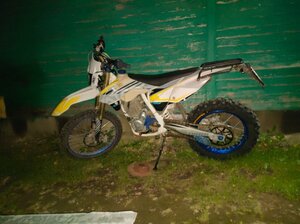

Итак, поставил колесо 120/90.
И, скажу я Вам, нельзя так делать. Настоятельно не рекомендую так делать.
Цепь задевает шашки, даже после того, как поставил звезду-тарелку, а из старой звёзды сделал поставку по новую. Т.е. вынес звезду на 17мм, но этого оказалось мало. Ездить, вроде можно, но это на грани.
Грязевой зазор в области слюнявчика в чуть больше 1см.
Покрышка -китайская копия митаса 754.
Я все таки доделал, т.к. уже куплена, но надо хотя бы 110 ставить при таком конфиге.
Ловушку вынес на внешнюю сторону кронштейна, переднее крепление (ухо) пришлось пропилить и вставить пропилом на кронштейн.IMG_20240921_204804_059.thumb.jpg.648231412cb939e20ab53fbe8628a8a6.jpg
Изменено пользователем Sasha_8
Сделал втулку, как Вы предлагали из пальца поршневого от Волги.
Придумал как отпилить сразу ровно. Намотал на болт изоленту и плотно посадил на него палец. Зажал в шуруповерте. Зафиксировал болгарку и на включенной болгарке и вращая втурку шуруповертом отпилил. Получилось ровно идеально . Попал в размер до пол мм.
Заглянул в подшипники- им конец. Набил смазкой и собрал обратно. Ещё пара каток в этом сезоне, а потом поменяю.
Родная ловушка оказалась живой, поэтому ее и оставил, но примерил новую. Встала как родная 1в1
https://ozon.ru/t/l3ybjDJ вот эта.

Очень странно что цепь задевает шашки. При тарелке и 120 покрышки должно быть не менее 6мм в звпасе. Колесо точно ровно стоит в маятнике?
1 час назад, Sasha_8 сказал:
Да тоже такие в запас купили. Но брали на оф. сайте рвгульмото. Они там по 500р
Катаем горки в ильинском. Сейчас звезды 13-45. Есть стойкое желание поставит назад 49ую звезду. Поотому как выше 3ей передачи не используются вовсе...
3 часа назад, Damn сказал:
Точно ровно. Да ничего странного, можно почитать интернете, там много кто пишет, что 120колесо сюда не лезет. Ну или по крайней мере не каждое 120е.
