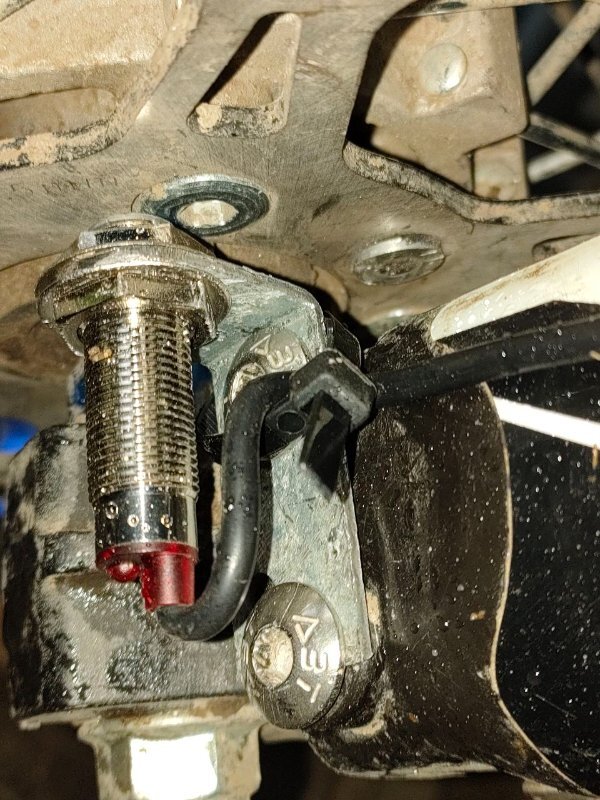

Я уже писал, что установил приборку, визуально аналогичную оной на A2.
Сегодня наконец дошли руки подключить спидометр.
Для этого запилил кронштейн из обычного мебельного фурнитурного уголка, который валялся дома.
Так же пришлось засверлить в двух местах передний тормозной диск под магниты. Отверстия в нем есть, но они маловаты для магнитов, что идут в комплекте с приборкой.датчик спидометра так же в комплекте.
Приборка встаёт bolt on.  Все разъемы совпадают. Приборка даёт спидометр, тахометр, одометр, индикатор нейтрали, поворотников, дальнего света. Спидометр каллибруется. Сейчас на глаз по диаметру колеса прикинул длину окружности и вбил (для теста). Высит % 10. Буду каллибровать по гпс в хорошую погоду
