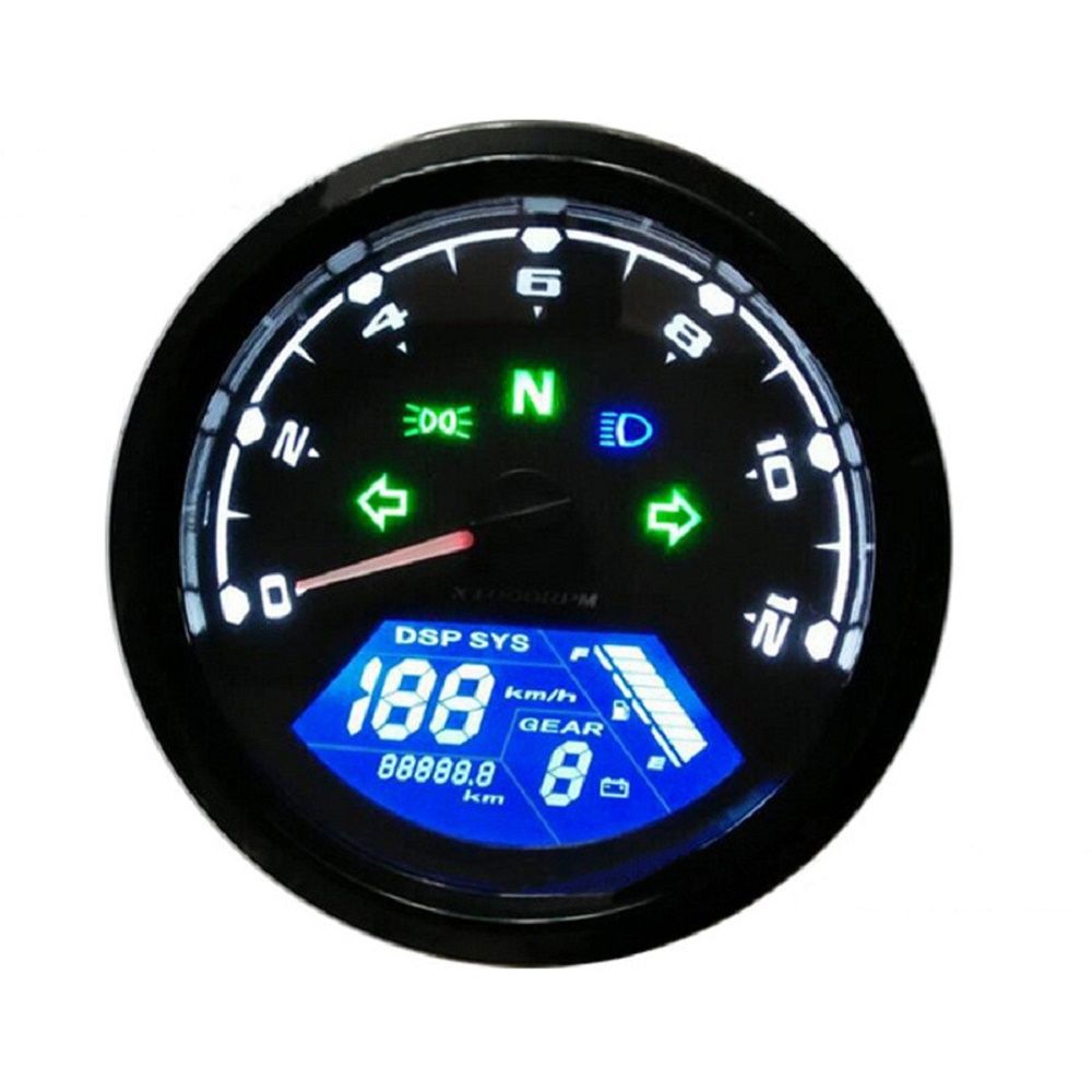

ThunderButt Опубликовано 2 декабря, 2021 Жалоба Опубликовано 2 декабря, 2021 5 329,25 руб. 30%СКИДКА | Спидометр GPS KUS 110 мм, 0-270 км/чhttps://a.aliexpress.com/_AZzvbc Это навскидку. Цена кусается, зато тросик идёт сразу со спутника. Не нужна привязка к диаметру колеса, и показывать будет точно. Цитата
ThunderButt Опубликовано 2 декабря, 2021 Жалоба Опубликовано 2 декабря, 2021 Вот вдвое дешевле 2 770,82 руб. 27%СКИДКА | Новинка! GPS скоростной измеритель скорости 85 мм 200 км/ч 120 км/ч цифровой одометр ATV UTV Мотоцикл морской катер водонепроницаемый 12 В/24 Вhttps://a.aliexpress.com/_9AnJSE 1 Цитата
marvin Опубликовано 2 декабря, 2021 Автор Жалоба Опубликовано 2 декабря, 2021 (изменено) Вот это интересно..)) только жаба душит ( П.с. а в принципе там и значительно дешевле есть:) только вроде как нерегулируемые Изменено 2 декабря, 2021 пользователем marvin Цитата

marvin Опубликовано 2 декабря, 2021 Автор Жалоба Опубликовано 2 декабря, 2021 как выяснилось что они как правило стандартизированы. однако есть разброс, особенно у китайских. А вот выяснить могут ли они регулироваться.. вопрос пока остался. по идее такая возможность должна быть, но например в жигулевском спидометре, не нашел где крутить. может конечно там разные варианты есть. Вот поэтому и спрашиваю.:) можно ли отрегулировать механический стрелочный спидометр? в принципе нашлись электронные стрелочные, вроде даже регулируются. можно в принципе в эту сторону посмотреть. но охота сначала пощупать..:) или у кого спросить кто использовал.. а цифровые мне не очень нравятся. мне хочется приборку со стрелками.) Цитата
