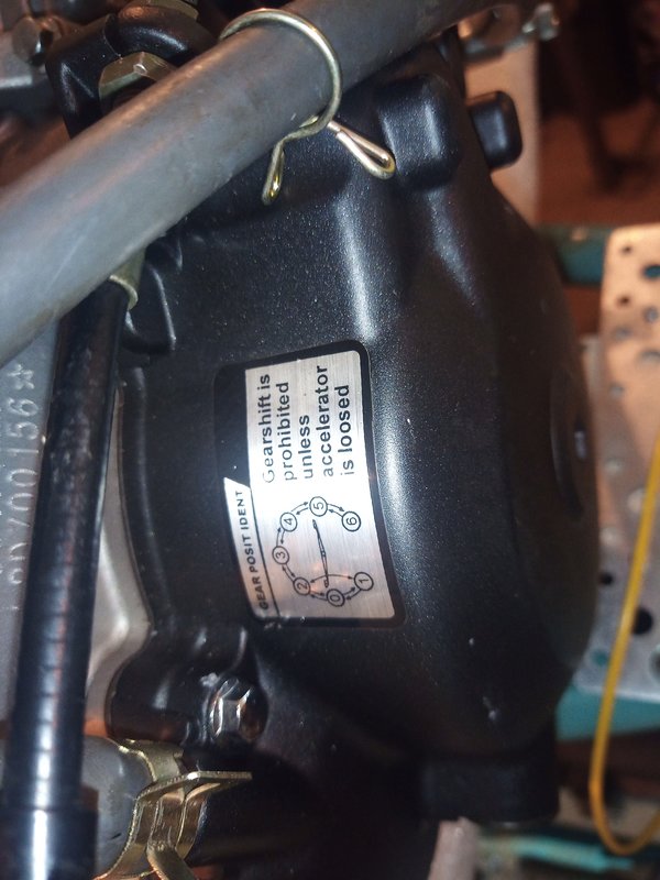

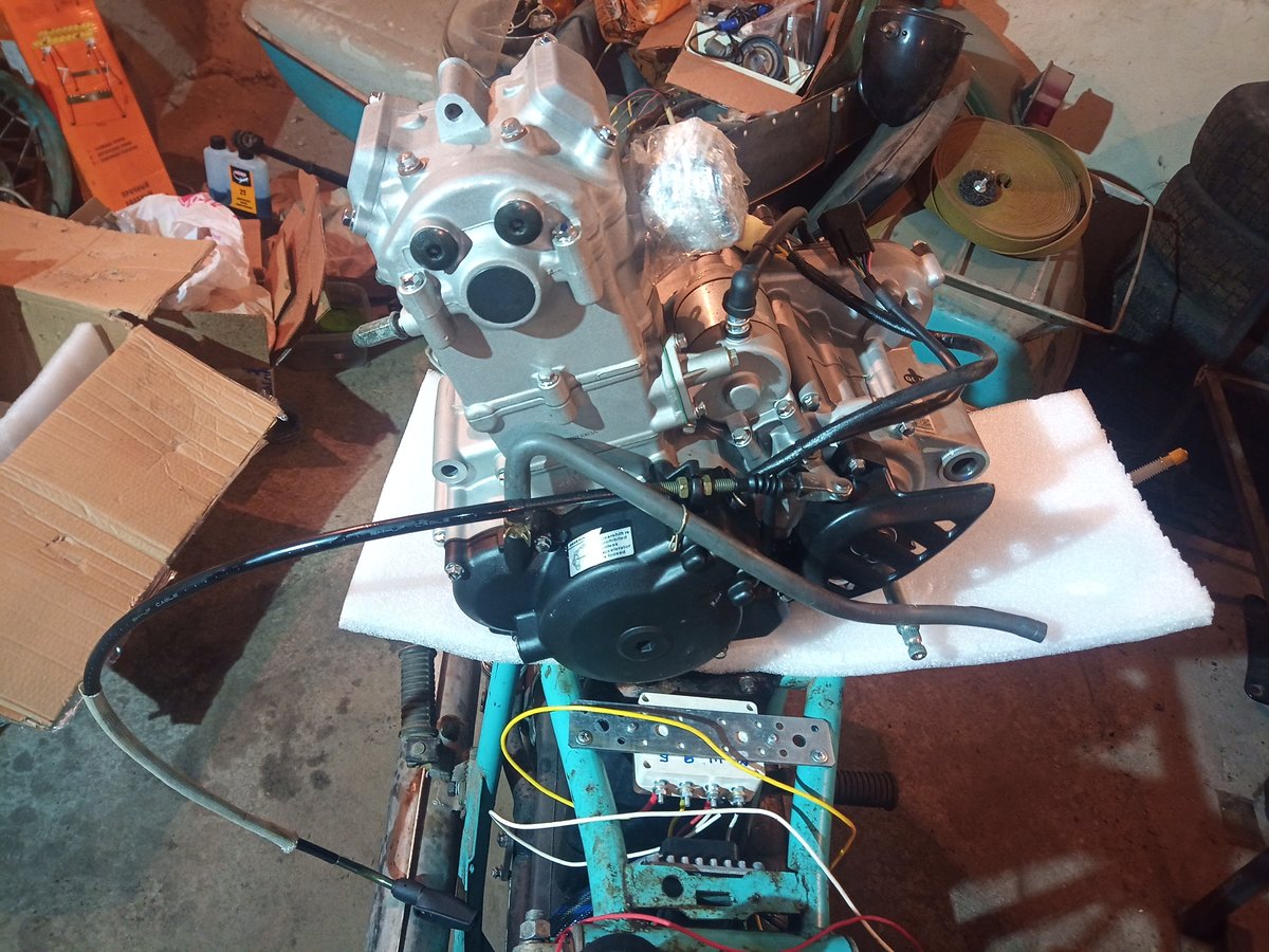

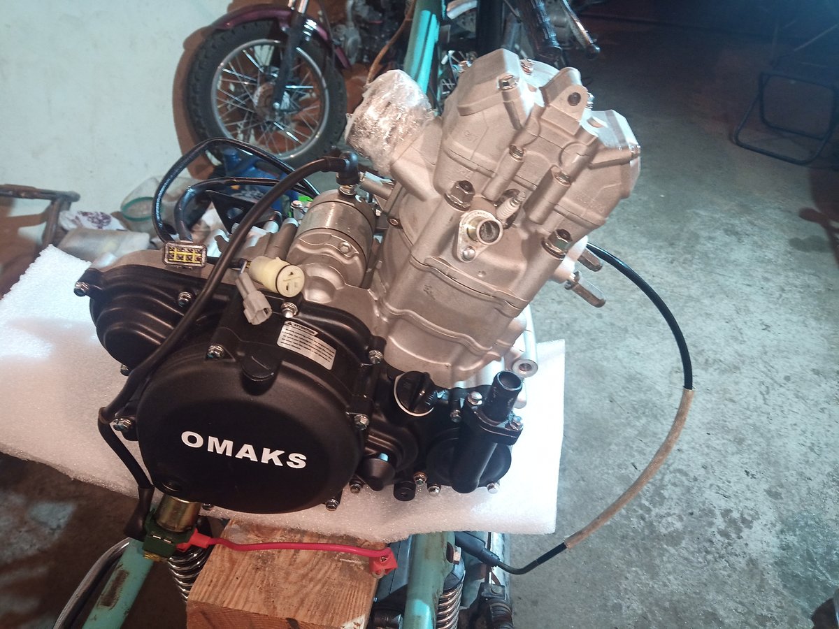

Madklyaksa Опубликовано 18 декабря, 2021 Жалоба Опубликовано 18 декабря, 2021 Обещанные фотки: Остальные фотки - ссылки на яндекс.диск (т. к. больше 19 МБ загружать нельзя, а качество резать не надо): https://yadi.sk/i/1_fmrO5q1aMZaQ https://yadi.sk/i/H96TUhWi6jEXew https://yadi.sk/i/DTLo-0VYHjgXtA https://yadi.sk/i/qO58jqOqiQ_z_A https://yadi.sk/i/cCmyFxInhhEIUA https://yadi.sk/i/_xa1T8RklOwoZA https://yadi.sk/i/io9cea5xh6DDyw https://yadi.sk/i/_y0u55XreWbCqA https://yadi.sk/i/nx_vXYB1HszxNA 2 Цитата

ecconaut Опубликовано 18 декабря, 2021 Жалоба Опубликовано 18 декабря, 2021 1 час назад, Madklyaksa сказал: В предыдущий пост выложил По фоткам очевидно 2 вещи: - по прежнему что мотор 1в1 ZS177MM, но с маркировкой JJ170MM, а в сумме интрига остаётся; - мотор снят с мота, на котором стоял довольно долго, судя по следам на штуцерах и отложениям в каналах системы охлаждения, также снятие с мота подтверждается тем что трос сцепления установлен (его легче было от рукоятки отсоединить чем от мотора), тем что на шпильках выхлопа гайки и прочими мелочами. К сожалению качество фоток и ракурсы не позволяют оценить состояние крепежа, чтобы поискать следы разборки мотора. Но скорее всего их нет, а мотор скорее всего снят с витринного образца, который иногда использовали для демонстрации. По крайней мере это хорошо объясняет тот факт что мотор выглядит снаружи гораздо свежее чем его каналы системы охлаждения. 1 Цитата
