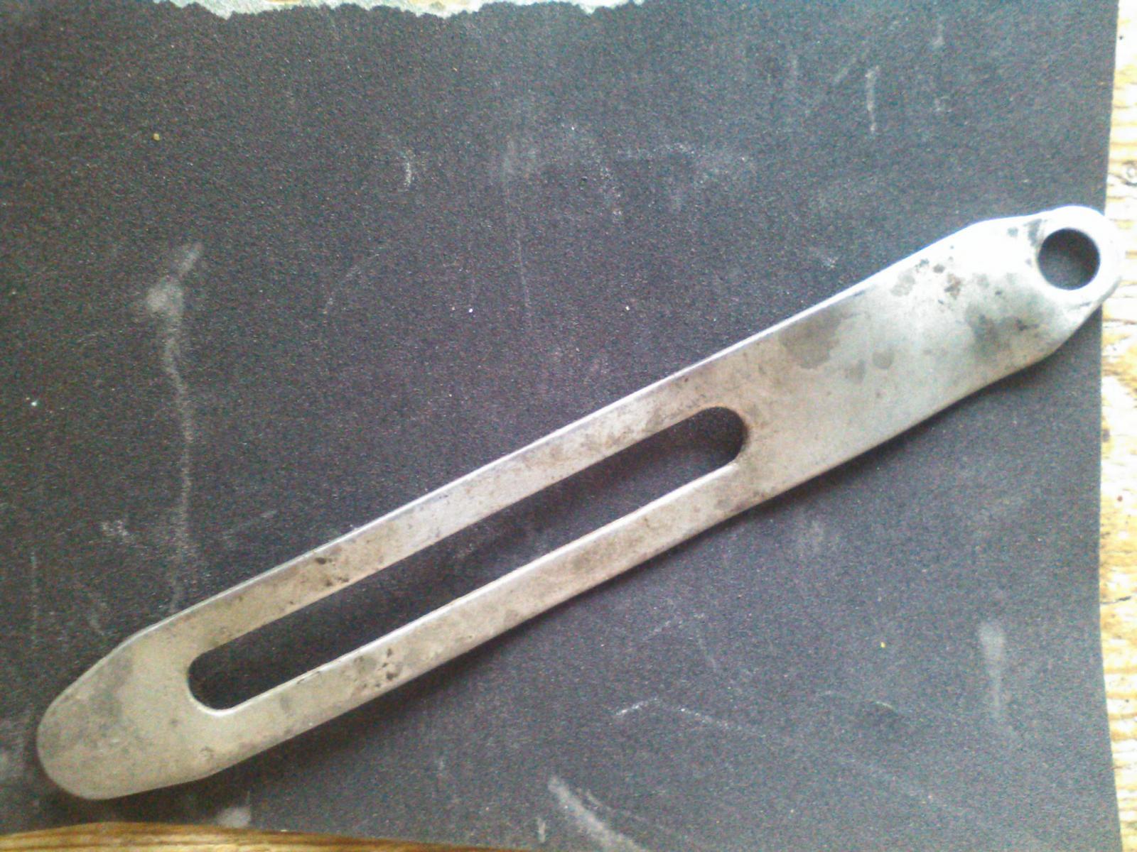

RedNovember Опубликовано 10 августа, 2016 Жалоба Опубликовано 10 августа, 2016 Опытные механики плачут только над Также поршень легче заходит в цилиндр, если туда тоже добавить масла. Двусмысленно получилось, ну. :D Но на самом деле, я минут десять пытался его туда запихнуть. Постоянно кольца смещались. Потом залил масла и справился за полминуты)) Сейчас понимаю, что надо было оправку сделать. Кстати, зачем нужна эта железка? Она просто была прикручена к движку под киком и загнута вниз. Так что я раньше даже не подозревал о ее существовании. Цитата
