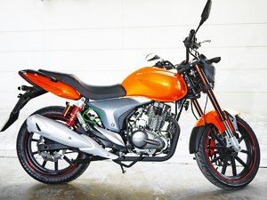

Алексей С Опубликовано 25 февраля, 2020 Жалоба Опубликовано 25 февраля, 2020 1 час назад, Den32 сказал: Система смазки и система охлаждения единая, двигатель охлаждается моторным маслом Тогда я не пойму, что в этот резервуар заливать (выделено зеленым). Я думал это для масла в систему охлаждения. Цитата
Ро... Ланд... Опубликовано 25 февраля, 2020 Жалоба Опубликовано 25 февраля, 2020 11 минут назад, Алексей С сказал: Тогда я не пойму, что в этот резервуар заливать (выделено зеленым). Я Тормозную жидкость. Это расширительный бачёк заднего ГТЦ. 1 Цитата
