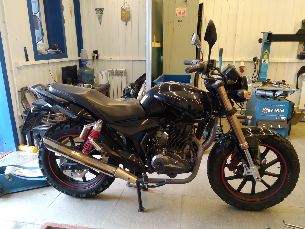

deepk Опубликовано 14 июня, 2020 Жалоба Опубликовано 14 июня, 2020 В 13.06.2020 в 19:55, Bizet сказал: По асфальту Флейм ездец, а по грунтовочкам звездец. Родная резина даже плотную набитую грунтовку не переваривает. И первая слишком длинная для грунта. Сегодня заказал себе шинку e700, хотел e705, да не влез в бюджет ) но оно и лучше ) буду лазить в говна теперь у меня родная резина 2012 года, она уже и по асфальту не ездец ) на сухом даже держит не очень, о мокром в дождь вообще молчу ) 1 Цитата

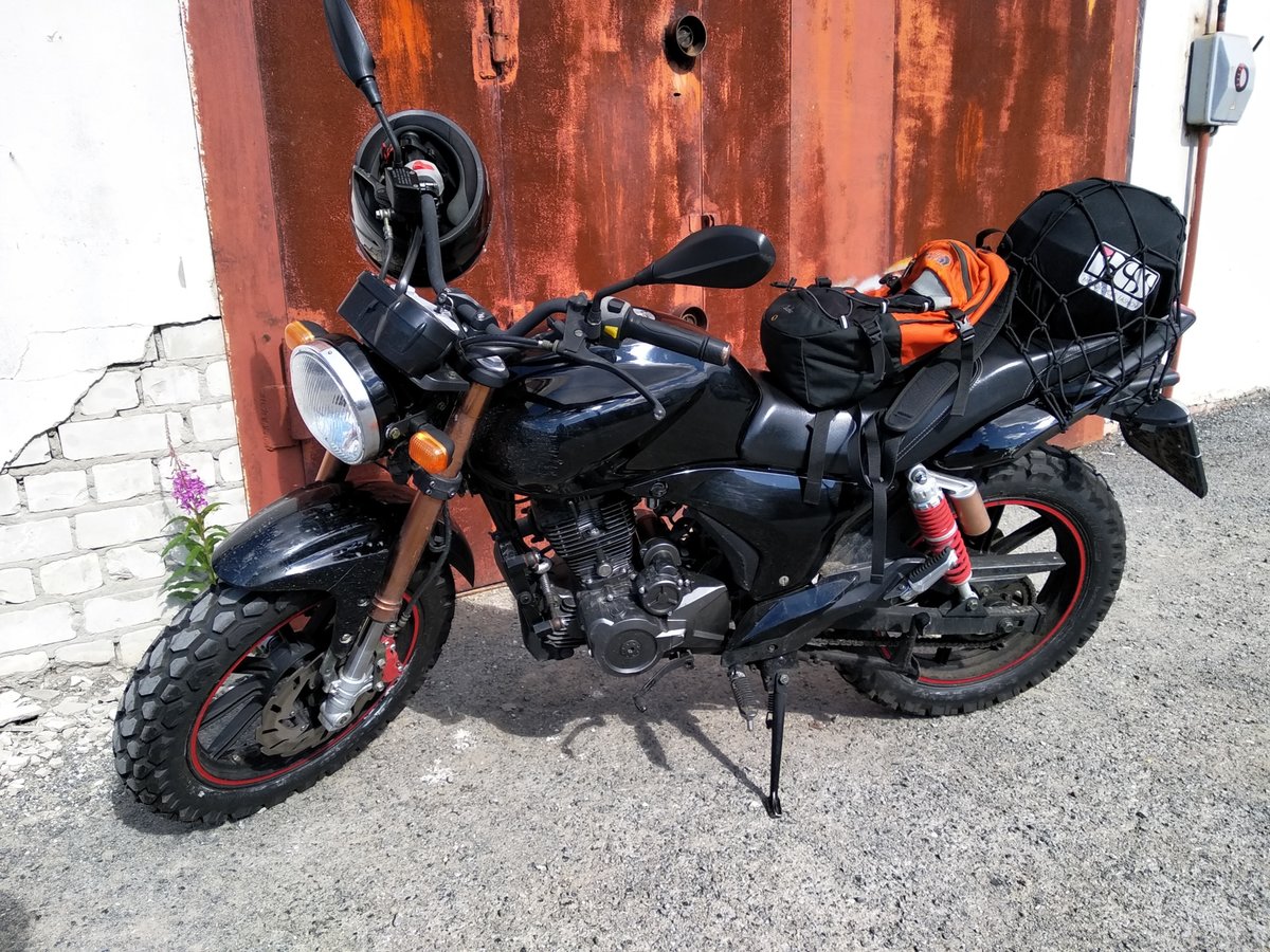

deepk Опубликовано 28 июня, 2020 Жалоба Опубликовано 28 июня, 2020 В 23.06.2020 в 14:20, Well_ сказал: Поставил? Какие размеры брал,без камер ставил? Она подходящая только в двух размерах. Пред 4,6 дюйма, зад 5,1 Перед с камерой (бескамерки с таким размером не существует) Зад - бескамерный Мот стал выше, по сути это 80я резина по высоте, перенес на болт крыло выше, надо сделать теперь кронштейн, так как упирается бывает в жгут крыло, когда вилка сжимается. Также снял пока спойлеры боковые или как их там зовут ) их нужно дорабатывать, так как приподнятые цепляют вилку 4 Цитата

Well_ Опубликовано 30 июня, 2020 Жалоба Опубликовано 30 июня, 2020 (изменено) В 28.06.2020 в 22:53, deepk сказал: Она подходящая только в двух размерах. Пред 4,6 дюйма, зад 5,1 Перед с камерой (бескамерки с таким размером не существует) Зад - бескамерный Мот стал выше, по сути это 80я резина по высоте, перенес на болт крыло выше, надо сделать теперь кронштейн, так как упирается бывает в жгут крыло, когда вилка сжимается. Также снял пока спойлеры боковые или как их там зовут ) их нужно дорабатывать, так как приподнятые цепляют вилку На первом фото крыло установлено штатно,а на втором уже поднято? 4,6 это примерно 115 80 -17 ? Я себе решил Kenda K270 взять,осталось с размером определиться. Изменено 30 июня, 2020 пользователем Well_ Цитата
