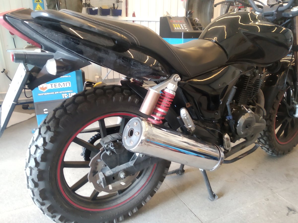

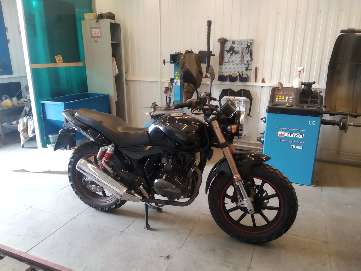

deepk Опубликовано 7 июля, 2020 Жалоба Опубликовано 7 июля, 2020 Поставил пока глушак, наконец то тишина Ничего колхозить не пришлось, отрезал старый, прикрутил новый - го На оборотах приятно басит, едет ничем не хуже, так что все эти байки про прямоток на флеймах бред. Чай не спорт, нет такого объема газов 1 1 Цитата
deepk Опубликовано 7 июля, 2020 Жалоба Опубликовано 7 июля, 2020 (изменено) 1 час назад, мот сказал: дело в том,что для такого обьема движка этот глушак "великоват". но это наоборот хорошо,тише выхлоп, дышит лучше. банка на вид по обьему солидная. дорого ли вышла ? это от каваса ex250-ки, так что банка самый норм, я чуть выше ошибся написав 500 ), у ниндзи тоже глушак 1 недорого, на авито 2500 Изменено 7 июля, 2020 пользователем deepk 1 Цитата

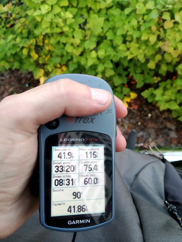

deepk Опубликовано 8 июля, 2020 Жалоба Опубликовано 8 июля, 2020 (изменено) Колеса сильно роляют, они размером больше по высоте заметно, максималочка упала до 115 со 123 По спидометру 92=115 ( я вынимал один магнитик, теперь надо возвращать). Спидометр откалиброван похоже на 18 дюймовые колеса. Это на оборотах 7500, дальше не тянет, надо возвращать 16 звезду если не 15 ) Замена глушака повлияла немного на низких оборотах, помягче как то работает, короче я доволен, двоечкп говорит резвее стал ) может просто откручивать стало приятнее, раз не орет ничего под ухо Вроде ездил ездил, чего начал ковырять то одно то другое сам не пойму ) надо завязывать. Изменено 8 июля, 2020 пользователем deepk Цитата
