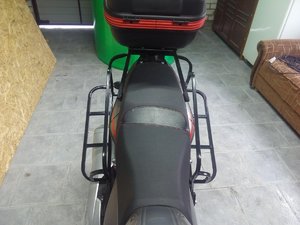

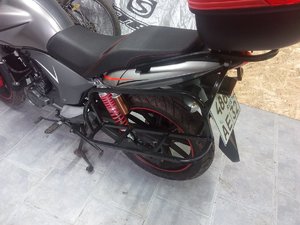

Serega_80 Опубликовано 7 августа, 2020 Жалоба Опубликовано 7 августа, 2020 Мужики, ну поговорку(или мудрость) Мы в ответе за тех, кого приручили, наверное знают все. Товарищ купил Флейма, нужен багажник под центральный(задний) кофр(это я отдупляю, не проблема сделать), а вот под боковые сумки, сьемные рамки кто-нибудь делал? У меня есть пару вариантов(но нужен токарь, в принципе решаемо), сделаю, фотки скину. Просто кто то может уже изобретал, вот бы фото глянуть. Цитата

Serega_80 Опубликовано 9 августа, 2020 Жалоба Опубликовано 9 августа, 2020 Спасибо, этот я видел. Нужен багажник под центральный кофр, а на бока сьемные рамки под мотосумки. Сегодня уже продумал, как сделаем, фото закину. 2 часа назад, Den32 сказал: Цитата
deepk Опубликовано 10 августа, 2020 Жалоба Опубликовано 10 августа, 2020 (изменено) 21 час назад, Serega_80 сказал: Нужен багажник под центральный кофр Туда в штатные места ручек ставиться https://www.google.com/search?q=8450000-201-0000&oq=8450000-201-0000&aqs=chrome..69i57j69i61l2&sourceid=chrome&ie=UTF-8 или варить Изменено 10 августа, 2020 пользователем deepk 1 1 Цитата
Serega_80 Опубликовано 10 августа, 2020 Жалоба Опубликовано 10 августа, 2020 Под центральный кофр будет тоже самоделка, 100%, смысла покупать нету, работы на час по хорошему, материала на 200 р максимум. 1 час назад, deepk сказал: или варить 1 1 Цитата
