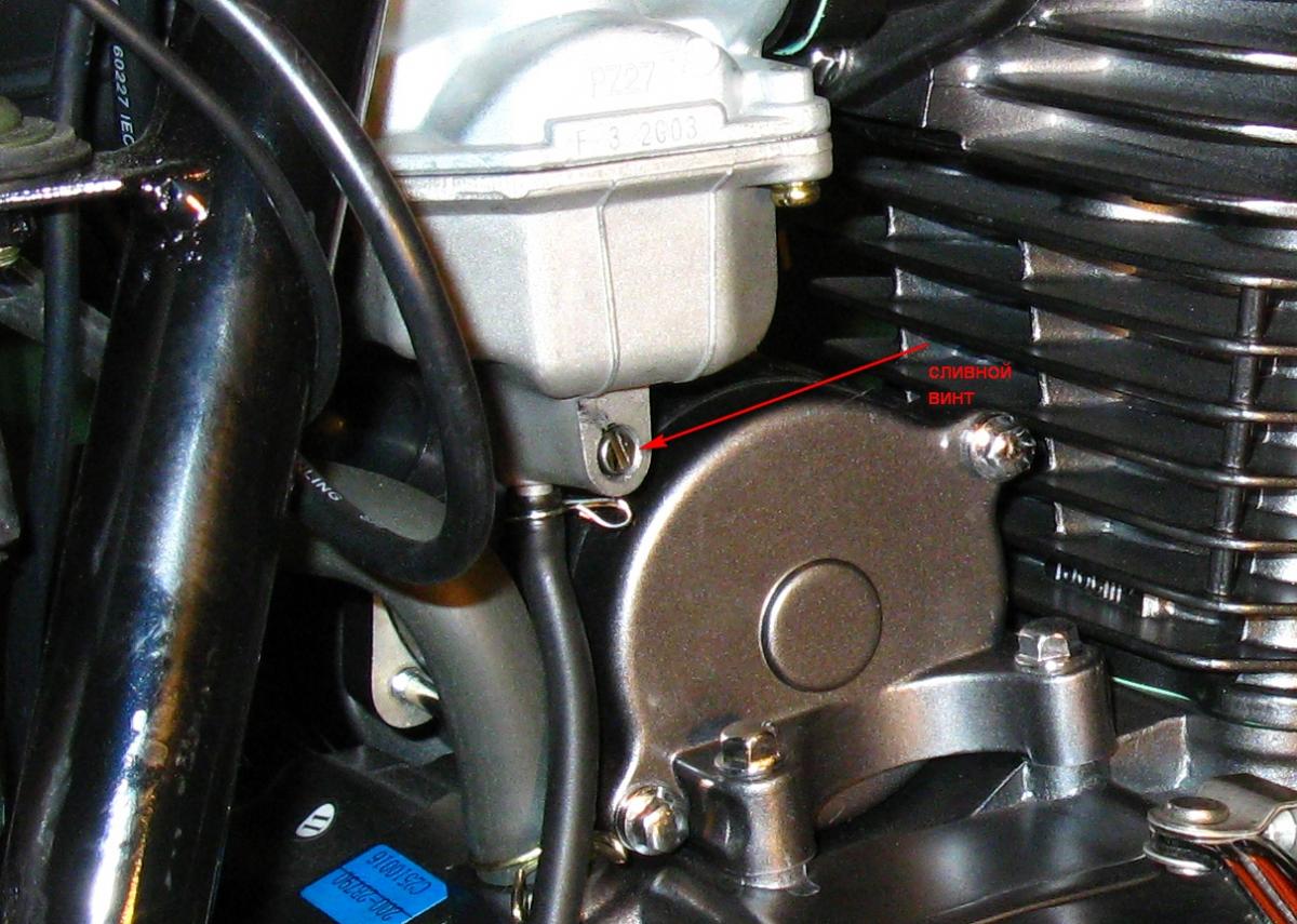

Kuvalda Опубликовано 4 июня, 2013 Жалоба Опубликовано 4 июня, 2013 На стоянке обратил внимание на лужу,капает бензин со сливной трубки.Перекрыл кран,вроде меньше стало капать.Ушел домой.Через день вернулся,опять лужа.Пробег 20 км,новый.Что может быть? Цитата
DenisMir Опубликовано 5 июня, 2013 Жалоба Опубликовано 5 июня, 2013 Наверняка просто ослаблен винт для слива бензина из карбюратора У меня тоже было так, затянул потуже и перестало капать. Цитата
Kuvalda Опубликовано 6 июня, 2013 Жалоба Опубликовано 6 июня, 2013 Наверняка просто ослаблен винт для слива бензина из карбюратора У меня тоже было так, затянул потуже и перестало капать. Безимени-1.jpg Он выкручен на половину!А если закрутить его,не будет ли бензин течь прямо в цилиндр? Цитата
