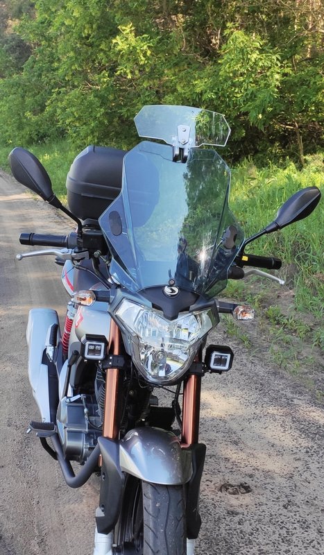

war-tushkan Опубликовано 9 июля, 2021 Жалоба Опубликовано 9 июля, 2021 10 часов назад, Sergh3 сказал: Ветровик есть )) Куда тебе попадает поток ветра? Себе попробовал поставить ветровик: без доп. дефлектора ветер бьет точно в шею, с дефлектором в шлеме становиться слишком шумно И еще вопрос: Какая высота ветровика от крепления руля? Цитата
Sergh3 Опубликовано 9 июля, 2021 Жалоба Опубликовано 9 июля, 2021 Я маленький, 174 см ростом. Без дефлектора поток прямо в лоб, примерно))) с дефлектором выше головы проходит. Шею и грудь защищает неплохо. 2 Цитата

KorbenDallas Опубликовано 22 июля, 2021 Жалоба Опубликовано 22 июля, 2021 (изменено) В 09.07.2021 в 09:56, Sergh3 сказал: Ветровик где брали? И во сколько встало? Изменено 22 июля, 2021 пользователем KorbenDallas Цитата
