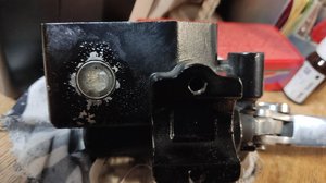

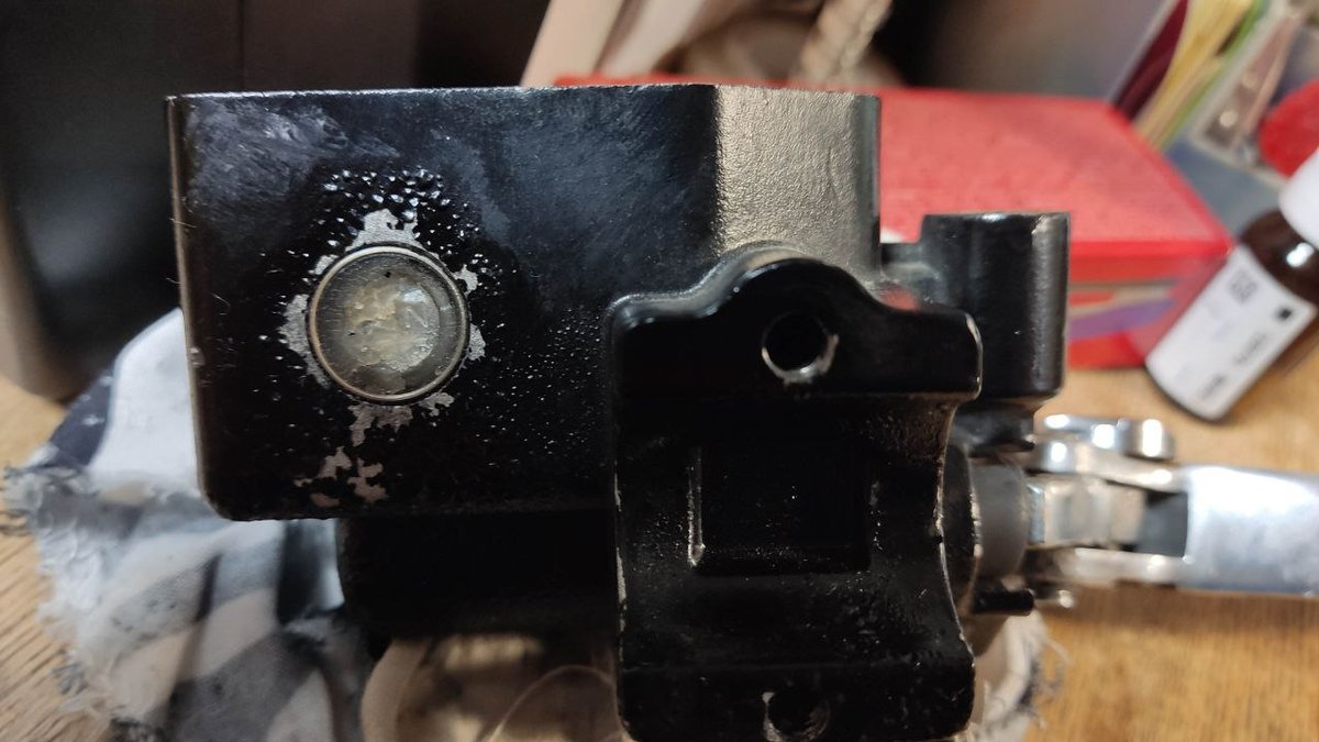

Alamir Опубликовано 23 августа, 2021 Жалоба Опубликовано 23 августа, 2021 Всем привет! Раскрошилось смотровое окошко бачка тормозной жидкости переднего тормоза. Можно ли заказать отдельно тормозную машинку ? Или только она в сборе продается ? Может у кого завалялась б/у - готов выкупить за разумные деньги! ) ЗЫ про замену стекла я так думаю можно забыть - таких навернка в природе нет... Цитата
Bizet Опубликовано 25 августа, 2021 Жалоба Опубликовано 25 августа, 2021 Помнится кто-то 10-ти копеечной монетой прикрыл и эпоксидкой залил и все было у него отлично. А так выкрошить все лишнее, снять размеры и токарь выточит заглушку. Хоть из оргстекла, поликарбоната, хоть из акрила хоть из мифрила. Цитата
Bizet Опубликовано 25 августа, 2021 Жалоба Опубликовано 25 августа, 2021 5 минут назад, мот сказал: это не просто стекляшка. по периметру вживлено металлическое кольцо, оно и прессуется в корпус. под стекляшкой ставится кольцо -резинка . Шо таки мешает вживить "стекляшку" в оное кольцо? Поставить заглушку и залить хоть эпоксидкой, хоть суперклеем с наполнителем. Цитата
shorsik Опубликовано 25 августа, 2021 Жалоба Опубликовано 25 августа, 2021 Племянник на квадре холодной сваркой залепил и уже три года так катает. 1 Цитата
Миша79 Опубликовано 25 августа, 2021 Жалоба Опубликовано 25 августа, 2021 В 23.08.2021 в 23:47, Alamir сказал: Всем привет! Раскрошилось смотровое окошко бачка тормозной жидкости переднего тормоза. Можно ли заказать отдельно тормозную машинку ? Или только она в сборе продается ? Может у кого завалялась б/у - готов выкупить за разумные деньги! ) ЗЫ про замену стекла я так думаю можно забыть - таких навернка в природе нет... На Али продается. Диаметр 12 мм. Я себе на альфе менял, супруге на омаксе, на квадрики(на ремонт привозили и попросили, что нить с делать с этим окошком). Цитата
Alamir Опубликовано 25 августа, 2021 Жалоба Опубликовано 25 августа, 2021 1 час назад, Sazan сказал: На Али продается. Диаметр 12 мм. Я себе на альфе менял, супруге на омаксе, на квадрики(на ремонт привозили и попросили, что нить с делать с этим окошком). ок ! спасибо большое! Нашел на али 12 мм, заказал 2 шт. Цитата
Миша79 Опубликовано 26 августа, 2021 Жалоба Опубликовано 26 августа, 2021 6 часов назад, Alamir сказал: ок ! спасибо большое! Нашел на али 12 мм, заказал 2 шт. Извиняюсь, ввел тебя в заблуждение. Отмени заказ на 12 мм. 18 мм заказывал. Где заказывал других и нет. 141,01 руб. | Главный тормозной цилиндр мотоцикла с резиновой прокладкой, 18 мм, 2 шт.https://a.aliexpress.com/_AdnEtE Цитата

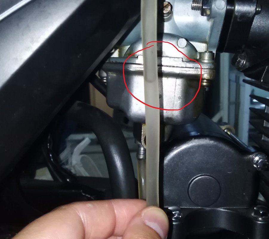

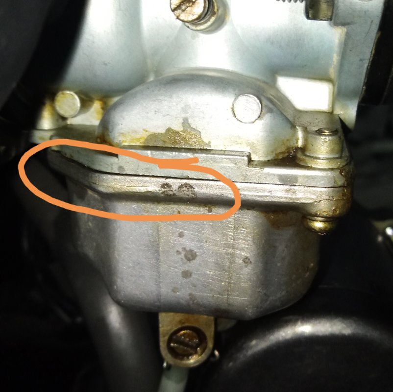

xMantissx Опубликовано 30 августа, 2021 Жалоба Опубликовано 30 августа, 2021 (изменено) Всем привет. Купил себе пару дней назад флейм с пробегом 5.5к 2014 года. Возникла проблема с карбом - когда мотоцикл стоит на боковой подставке, с него прилично капает бензин, когда на центральной - не капает ничего. Кроме того, плохо держит холостые обороты, они плавают, может заглохнуть. При наборе оборотов после отпускания ручки газа хлопки в глушитель. Свечу не выкручивал - пока нечем, но на вид проблема именно в карбе, а конкретно - есть ощущение, что между поплавковой камерой и самим корпусом карба неплохая такая щель, в которую подсасывает воздух. В пользу этой теории говорит так же то, что мотоцикл стабильно работает только на закрытом обогатителе (рычажок полностью вверх). Не снимая карб, пытался подкрутить винты, держащие поплавковую камеру - смог сделать только четверть оборота на одном винте, ничего не изменилось. Внимание, вопрос - может ли быть такое, что каким-то образом повело плоскость среза поплавковой камеры (или самого карба) и там теперь реально щель? P.S. Воздушный фильтр вытаскивал, промывал, пропитывал, проверял - разрывов нет, патрубки тоже целые Изменено 30 августа, 2021 пользователем xMantissx Цитата
Миша79 Опубликовано 31 августа, 2021 Жалоба Опубликовано 31 августа, 2021 8 часов назад, xMantissx сказал: Всем привет. Купил себе пару дней назад флейм с пробегом 5.5к 2014 года. Возникла проблема с карбом - когда мотоцикл стоит на боковой подставке, с него прилично капает бензин, когда на центральной - не капает ничего. Кроме того, плохо держит холостые обороты, они плавают, может заглохнуть. При наборе оборотов после отпускания ручки газа хлопки в глушитель. Свечу не выкручивал - пока нечем, но на вид проблема именно в карбе, а конкретно - есть ощущение, что между поплавковой камерой и самим корпусом карба неплохая такая щель, в которую подсасывает воздух. В пользу этой теории говорит так же то, что мотоцикл стабильно работает только на закрытом обогатителе (рычажок полностью вверх). Не снимая карб, пытался подкрутить винты, держащие поплавковую камеру - смог сделать только четверть оборота на одном винте, ничего не изменилось. Внимание, вопрос - может ли быть такое, что каким-то образом повело плоскость среза поплавковой камеры (или самого карба) и там теперь реально щель? P.S. Воздушный фильтр вытаскивал, промывал, пропитывал, проверял - разрывов нет, патрубки тоже целые Даже если там есть щель то она ни как не влияет. Ибо поплавковая камера не герметична и имеет (и без этой щели) сообщение с атмосферой. По поводу протекания, скорее всего очень высокий уровень в поплавковой камере. 1 Цитата
xMantissx Опубликовано 31 августа, 2021 Жалоба Опубликовано 31 августа, 2021 2 часа назад, Sazan сказал: Даже если там есть щель то она ни как не влияет. Ибо поплавковая камера не герметична и имеет (и без этой щели) сообщение с атмосферой. По поводу протекания, скорее всего очень высокий уровень в поплавковой камере. А что же тогда не так с работой двигателя? Почему плавают обороты и глохнет? Цитата
егерь Опубликовано 31 августа, 2021 Жалоба Опубликовано 31 августа, 2021 1 минуту назад, xMantissx сказал: А что же тогда не так с работой двигателя? Почему плавают обороты и глохнет? Судя по выше расписанному, высокий да ещё возможно и плавающий уровень в ПК, надо снять крышку и глянуть, что там за дела. 1 Цитата
xMantissx Опубликовано 31 августа, 2021 Жалоба Опубликовано 31 августа, 2021 Только что, егерь сказал: Судя по выше расписанному, высокий да ещё возможно и плавающий уровень в ПК, надо снять крышку и глянуть, что там за дела. Ясно, ну я так и так собирался его разбирать и как минимум чистить. Сегодня съезжу поставить его на учет и буду курочить. 1 Цитата
Bizet Опубликовано 31 августа, 2021 Жалоба Опубликовано 31 августа, 2021 7 часов назад, xMantissx сказал: А что же тогда не так с работой двигателя? Почему плавают обороты и глохнет? Меняй на Микуни VM26 и забудь про PZ30 как страшный сон. Цитата
xMantissx Опубликовано 31 августа, 2021 Жалоба Опубликовано 31 августа, 2021 2 часа назад, Bizet сказал: Меняй на Микуни VM26 и забудь про PZ30 как страшный сон. Возможно так и сделаю, но ждать новый карб это время, а ездить это сейчас. К сожалению не вышло сегодня на учет поставить, еще завтра придется поехать. От нечего делать замерил уровень бенза в ПК, результат на фото. Явно меньше 14 мм от среза ПК. Цитата

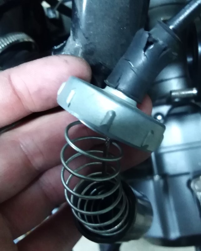

xMantissx Опубликовано 2 сентября, 2021 Жалоба Опубликовано 2 сентября, 2021 (изменено) Итак, разобрал карб. Уровень в ПК по стандартам - ровно 14 мм. Выкрутил оба жиклера и продул все отверстия карб клинером, жиклеры на час замочил в нем же. Кабр клинер потемнел, но особой грязи не заметно. Из реальных косяков что увидел - прокладка между ПК и карбом была будто зажевана, оторван кусок, ощущение, что она попала в зазор между ПК и карбом и потом карб просто собрали, и прокладку зажало между двумя половинками. Еще есть вот такая вот беда на тросике газа Резинка вся потрескавшаяся и худая, может ли воздух сквозить через нее? И если да, то где взять такую новую и как ее поставить? Нужно будет снимать трос газа? И ещё вопрос вдогонку - на топливном кране внизу есть "колбочка" как я понял это бензофильтр. При открытом топливном кране с него капает бенз, было ли у кого-то такое и как это лечить? И по Баку вопрос - из него помимо крана торчит ещё шланг... Как я понимаю это вентиляция и его надо просто вывести вниз под мотоцикл? Изменено 2 сентября, 2021 пользователем xMantissx Цитата
