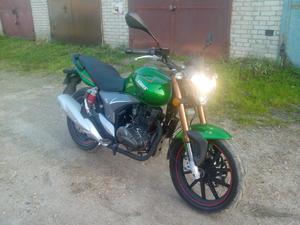

BeanSith Опубликовано 9 августа, 2013 Жалоба Опубликовано 9 августа, 2013 Таким он был, пока я его снова не навернула, покорябав кожух глушителя и отломив ему ручку переднего тормоза :D Не повезло Огоньку с хозяйкой, стал первым мотоциклом. :D Пока что мы ему только холостые подкрутили да фару чуть подняли, чтоб светила подальше. Больше ничего не делали. Завтра буду терзать дилеров на тему ручки тормоза :D Цитата
