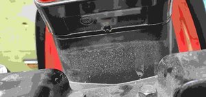

Scharamyga Опубликовано 17 мая, 2022 Жалоба Опубликовано 17 мая, 2022 (изменено) Добрый день. Подскажите кто в курсе, необходимо поменять лампочку подсветки номера, но как до нее добраться не понятно) Изменено 17 мая, 2022 пользователем Scharamyga Цитата
deepk Опубликовано 19 мая, 2022 Жалоба Опубликовано 19 мая, 2022 В 17.05.2022 в 13:45, Scharamyga сказал: Добрый день. Подскажите кто в курсе, необходимо поменять лампочку подсветки номера, но как до нее добраться не понятно) снимать плафон целиком, только изнутри, он на саморезах, проще целиком крыло снять Цитата

Scharamyga Опубликовано 28 мая, 2022 Жалоба Опубликовано 28 мая, 2022 В 19.05.2022 в 14:38, deepk сказал: снимать плафон целиком, только изнутри, он на саморезах, проще целиком крыло снять Да можно открутить плафон (два самореза), если подсветить фонариком то видно шляпки и можно открутить. А можно просто дотянуться пальцами до резинового цоколя и повернув его влево (если смотреть со стороны колеса, и вытащить, меняем лампочку, вставляем цоколь на место и поварачиваем его вправо) 1 Цитата
deepk Опубликовано 29 мая, 2022 Жалоба Опубликовано 29 мая, 2022 В 28.05.2022 в 17:18, Scharamyga сказал: Да можно открутить плафон Возможно ) мои колябочки не смогли извернуться чтобы достать ) Цитата
war-tushkan Опубликовано 3 июня, 2022 Жалоба Опубликовано 3 июня, 2022 В 17.05.2022 в 11:45, Scharamyga сказал: Добрый день. Подскажите кто в курсе, необходимо поменять лампочку подсветки номера, но как до нее добраться не понятно) На канале "В гараже" есть ролик как менять лампочку Цитата

xMantissx Опубликовано 13 июня, 2022 Жалоба Опубликовано 13 июня, 2022 В 17.05.2022 в 11:45, Scharamyga сказал: Добрый день. Подскажите кто в курсе, необходимо поменять лампочку подсветки номера, но как до нее добраться не понятно) https://www.youtube.com/watch?v=WWuupYvAvfU&ab_channel=VGarage Цитата
