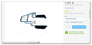

Collins Опубликовано 11 мая, 2016 Жалоба Опубликовано 11 мая, 2016 Артем варил себе багажную систему сам, а я буду заказывать в Китае. Она стоит там всего 2200 руб, но доставка может быть дорогой. Написал в "купи на тао" жду ответа, пока молчат. Конечно пишите, но лучше в профильную тему. Как раз хочу проверить клапана, пробег 300 км. Обещанное описание регулировки зазоров в ГРМ без использования щупа. Итак: - Как и обычно, начинаем с получения доступа для снятия крышки ГРМ. На Дельте для этого нужно снять бензобак, про Флэйм точно не знаю, но подозреваю, что тоже. Снимаем крышку ГРМ. - Выкручиваем пробку сверху крышки картера со стороны генератора, крутим осторожно киком коленвал, добиваясь совпадения метки "Т" на роторе генератора с меткой на крышке. Можно также крутить коленвал за вывешенное заднее колесо, включив пятую передачу. Так удобнее ловить метки. Нам нужна ВМТ в такте сжатия, а метки совпадают дважды, на такте сжатия и между тактами выпуска-впуска. Отличить такт сжатия можно по тому, что оба коромысла должны быть в отжатом состоянии, в то время как в другом случае коромысла довольно сильно нажаты - оба клапана открыты. - Поймав метку на такте сжатия, приступаем к самой регулировке. Отпускаем контровочную гайку на одном из регулировочных винтов на коромысле. Далее, при отпущенной гайке, просто усилием пальцев рук, либо ключом, но с совсем небольшим усилием, закручиваем регулировочный болт до его касания и незначительного упирания в торец штока клапана. Суть в том, чтобы регулировочный болт полностью уперся в торец штока клапана, выдавил масляную плёнку из всех сопряжений в цепочке распредвал-штанга-коромысло-клапан, но при этом не начал сжимать пружину клапана. Добившись такого положения регулировочного болта, фиксируем и удерживаем его ключом. - Далее, от зафиксированного в предыдущем пункте положения регулировочного болта, отворачиваем назад его ключом на угол 30 градусов. Удерживая ключом регулировочный болт в этом положении, фиксируем его контровочной гайкой. Всё! Для контрольной проверки качаем коромысло. при покачивании должен быть заметен рукой очень незначительный люфт-стук, который обусловлен как раз нужным зазором в 0.05-0.07 мм, образующемся при отворачивании регулировочного винта на 30 градусов и фиксирования его контргайкой. Повторяем процедуру для второго клапана. В дороге вынужденно пришлось заниматься регулировкой, действовал по такой процедуре. Потом по приезду проверил результат щупом - зазоры оказались очень близки к норме. А в последствии, набив уже руку, только так и регулировал клапана,. 1 Цитата

Карат Опубликовано 13 мая, 2016 Жалоба Опубликовано 13 мая, 2016 В общем пока беда с багажной системой. Полноценная стоит 2200 руб в Китае, но перевозка обходится в еще в 7000. Задал вопрос по доставке облегченного варианта. Ждем-с. Цитата
evil_laugh Опубликовано 13 мая, 2016 Жалоба Опубликовано 13 мая, 2016 Блин, да смени ты посредника, эти купинатао вообще умом двинулись как по ценам, так и по доставке. Мистертао, таобаостар, всеотаобао чем не устроили? Цитата
