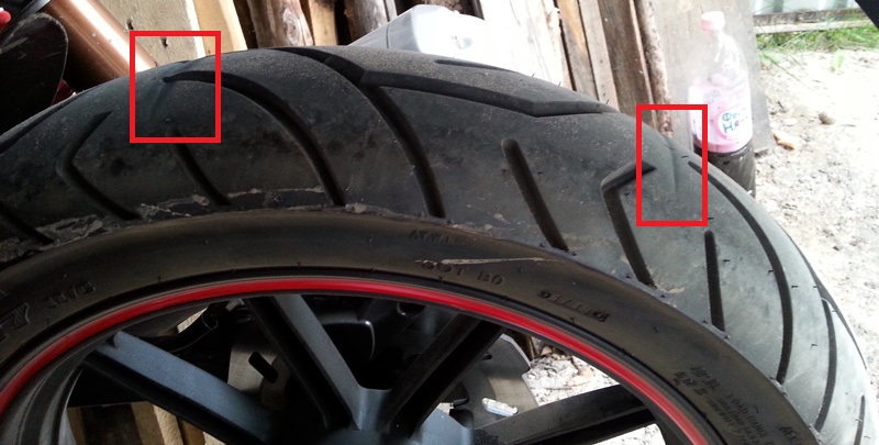

mehanick Опубликовано 24 июля, 2016 Жалоба Опубликовано 24 июля, 2016 Седня у себя на заднем колесе обнаружил вот такие две ямки, есть у кого то еще такое? только вот в этих местах есть. Резина родная 13 года. Цитата
