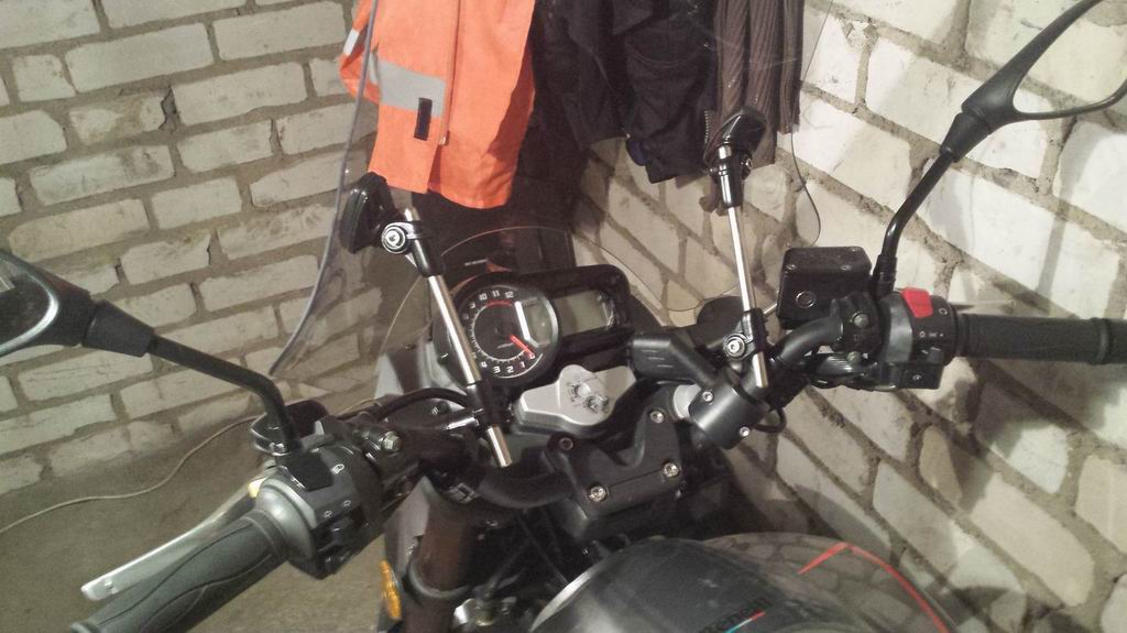

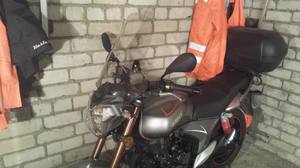

Поставил наконец нормальное ветровое стекло. Заказывал тут:
http://ru.aliexpress.com/item/17-Large-Universal-Transparent-Smoke-Motorcycle-PMMA-Windshield-Screen/32639537705.html?spm=2114.13010608.0.50.acGEuu
Стекло - слегка дымчатый поликарбонат, ни царапаться, ни трескаться не должно. Очень достойное крепление к рулю, хорошая фиксация и есть определённый диапазон регулировок по наклону - вылету.
В принципе, похожие универсальные стекла продают и в Москве в мотомагазинах, только ценник в два раза выше. Зато сразу.
Мне посылка шла месяц с небольшим.
Фото в студию =)
Фото в студию =)
Вот. Правда в гараже видно не очень.

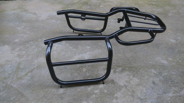

attachicon.gifT2fo.yXRxXXXXXXXXX_!!252694542.jpgДобрый вечер. Подскажите где можно купить в России такое чудо?)
Не вижу никакого чуда. Багажная система должна иметь упоры в подножки пассажира,
иначе она просто нагружает хвост рамы, который не рассчитывался на большой вес груза на багажнике.
http://www.china-moto.ru/forum/topic/3043-jianshe-js-150-3/?p=300751
Надо делать самому с учётом данного замечания из подходящих комплектующих, полуфабрикатов, или с нуля из труб.
