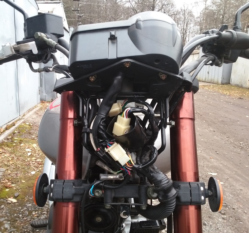

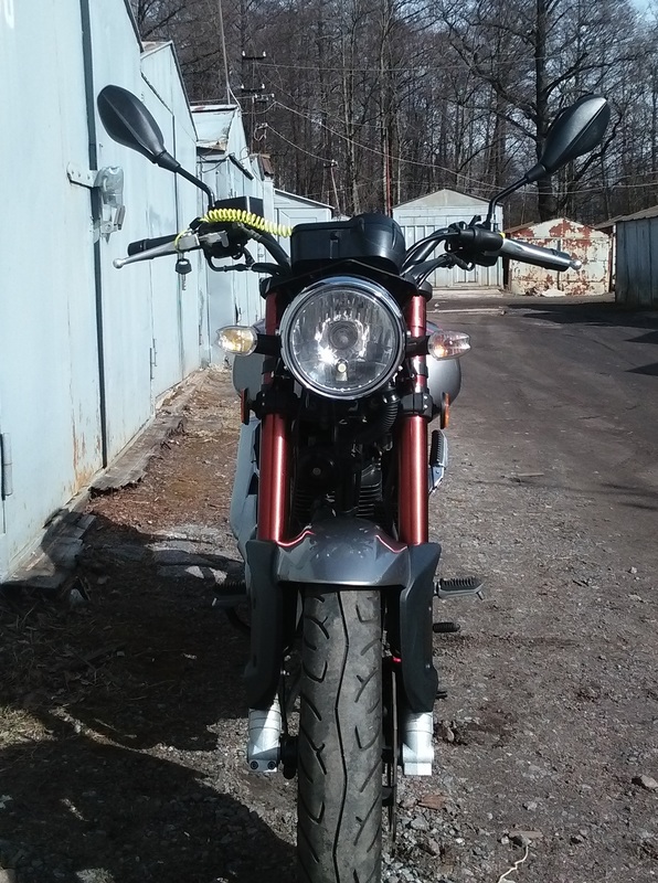

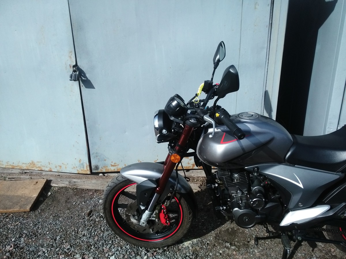

serggrigorii Опубликовано 9 апреля, 2017 Жалоба Опубликовано 9 апреля, 2017 (изменено) Поменял фару. На работе ждут дуги от сумасшедших железяк и ветровик. Осталось сделать страховку и дождаться нормальной погоды Изменено 9 апреля, 2017 пользователем serggrigorii 3 Цитата
Карат Опубликовано 9 апреля, 2017 Жалоба Опубликовано 9 апреля, 2017 Не плохо! Колитесь, что за фара, какая там лампа, как крепили, что делали с проводкой? Цитата
serggrigorii Опубликовано 9 апреля, 2017 Жалоба Опубликовано 9 апреля, 2017 Фара от БМ 250 стрит. Лампа родная флеймовская Н4, 35 вт. Просто мой товарищ себе на бм-ку поставил ижевскую, а эту мне спихнул.(то есть даДом). На али заказал кронштейны. С проводкой ещё не закончил. То бишь не начинал с ней ничего делать, но буду. Разъёмы открытыми оставлять не хочу. Итак сегодня от жены втык получил- как можно работать в такой праздник?! Цитата

RedNovember Опубликовано 11 апреля, 2017 Жалоба Опубликовано 11 апреля, 2017 В 10.04.2017 в 21:06, Карат сказал: Расскажите, как светит, как крепили, что переделывали? Фотку скинте, полюбоваться. Светит превосходно, очень доволен. В корпусе ижевской фары стоят отражатель wesem 124.12 и лампочка филипс moto vision H4 55 ватт. Т.к в стоке лампочек габаритов две, а тут одна, то к проводам второго габарита подведена USB розетка. Сейчас крепится на обычных кронштейнах с алиэкспресса, раньше все было на двух металлических полосках из леруа мерлен) Фотка как раз с ними. 1 Цитата

serggrigorii Опубликовано 12 апреля, 2017 Жалоба Опубликовано 12 апреля, 2017 (изменено) 3 часа назад, evil_laugh сказал: Как приборку от фары отделил? Оно ж моноблок. Да ну брось ты- какой моноблок? Она вся по частям разбирается. Изменено 12 апреля, 2017 пользователем serggrigorii 2 Цитата
