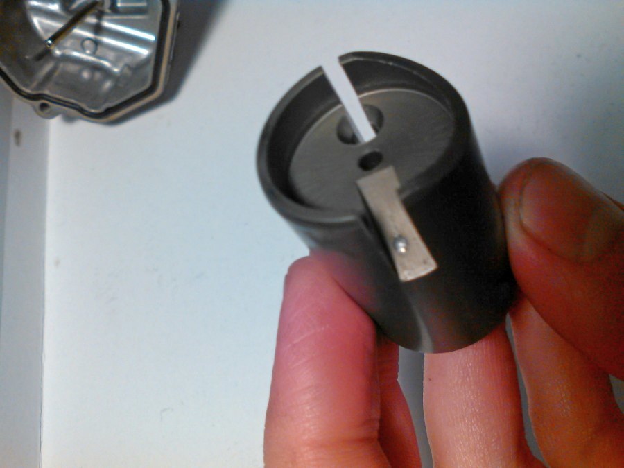

RedNovember Опубликовано 8 мая, 2017 Жалоба Опубликовано 8 мая, 2017 В этом сезоне Флейм снова решил вынести мне мозг. Ситуация значит такая - еду с отдыха на природе домой. Температура около 0, валит снег, все хорошо. В какой-то момент я понял, что мотоцикл не отзывается на газ. Сначала я списал это на то, что заледеневшие руки потеряли чувствительность. Но когда остановился, понял что у ручки газа появился огромный свободный ход, сопротивление тросика появляется только в самом конце. Обороты зависли на 8 тысячах, топливо вылетает из выхлопной трубы. На винт ХХ нет никакой реакции. Тросик целый и не думаю что он мог так растянуться за пару часов езды. Его регулировка ничего не дала. Первая мысль была, что иглу заклинило, но почему тогда появился люфт тросика? Остаток пути проделал в пикапе друга. Сейчас буду снимать карб и тросик чтобы посмотреть в чем дело. Какие ваши предположения? Цитата

егерь Опубликовано 8 мая, 2017 Жалоба Опубликовано 8 мая, 2017 Тогда, наверное заслонка зависла, или жиклёр выкрутился - "топливо вылетает в трубу". Короче, гадать - время терять, карбюратор разбирать нужно, если он к тому времени не оттает.) Цитата
Карат Опубликовано 8 мая, 2017 Жалоба Опубликовано 8 мая, 2017 2 минуты назад, RedNovember сказал: Трос ходит свободно, А заслонка в карбе? Тоже могла замерзнуть, если вода. В любом случае ничего серьезного, отогрев и небольшая разборка решит проблему. Цитата
Peter Опубликовано 8 мая, 2017 Жалоба Опубликовано 8 мая, 2017 21 минуту назад, RedNovember сказал: Какие ваши предположения? После потепления не наладилось? Могла заслонка примёрзнть в поднятом состоянии. Соответтвенно ручка сначала выбирает весь ход тросика который шёл бы на это открытие заслонки, и только потом появляется сопротивление. Мог и тросик заклинить где то, но он уже замёрзнуть не смог бы. Цитата
RedNovember Опубликовано 8 мая, 2017 Жалоба Опубликовано 8 мая, 2017 2 часа назад, Peter сказал: После потепления не наладилось? Нет( Снял карбюратор и тросик вместе с рубашкой. При этом с большим трудом выдернул хреновину с иглой - не хотела выходить. Походу в самом деле, как-то заклинило ее, что очень странно. А тросик ходит свободно по всей своей длине. Завтра буду разбирать и чистить карб. Посмотрим что найдется в процессе. Цитата
RedNovember Опубликовано 9 мая, 2017 Жалоба Опубликовано 9 мая, 2017 На заслонке обнаружился задир от винта ХХ, возможно он и был причиной ее застревания. Также карб внутри был покрыт какой-то трудно удаляемой маслянистой пленкой, которой не было еще месяц назад, когда я сливал старый, зимний бенз из поплавковой камеры (сливной болт закис намертво, приходится снимать камеру). Походу где-то неудачно заправился. Грязь отчистил, попробую зашлифовать задир. Плюс отрегулирую положение поплавков, как в гайде Vgarage. Раз уж разобрал, надо заняться по полной. Цитата
Peter Опубликовано 9 мая, 2017 Жалоба Опубликовано 9 мая, 2017 14 минут назад, RedNovember сказал: На заслонке обнаружился задир от винта ХХ, возможно он и был причиной ее застревания. Это обычный след от винта, никакого криминала. Он может мешать точно настроить карбюратор, но точно не может привести к застреванию. 15 минут назад, RedNovember сказал: Также карб внутри был покрыт какой-то трудно удаляемой маслянистой пленкой, которой не было еще месяц назад, когда я сливал старый, зимний бенз из поплавковой камеры (сливной болт закис намертво, приходится снимать камеру). Походу где-то неудачно заправился. Это больше похоже на правду. А вообще какой был пробег после последнего ковыряния в карбюраторе? Воздушный фильтр пропитывал, и если пропитывал то чем. Там масло может взяться или из фильтра (это маловероятно), или много паров из вентиляции картера. Я бы с пристрастием проверил как поживает масло в двигателе. Если это пары из вентиляции дали трудноудаляемый налёт, то страшно подумать что может быть в картере. Цитата
RedNovember Опубликовано 10 мая, 2017 Жалоба Опубликовано 10 мая, 2017 14 часов назад, Peter сказал: А вообще какой был пробег после последнего ковыряния в карбюраторе? Километров 700. Фильтр пропитан обычным моторным маслом и хорошенько отжат. Масло Shell, использую его давно, менял месяц назад. Раньше с ним все было хорошо. На горячем двигателе заметил, что залил чуть выше нормы, но решил что это не критично - окошко не залито, из стыков не давит. Цвет обычный, даже не сильно потемнело. ЗЫ: Ну этот след довольно глубокий с четкими краями, я подумал что винт мог за него цепляться. Сошлифовал чуть-чуть. Цитата
