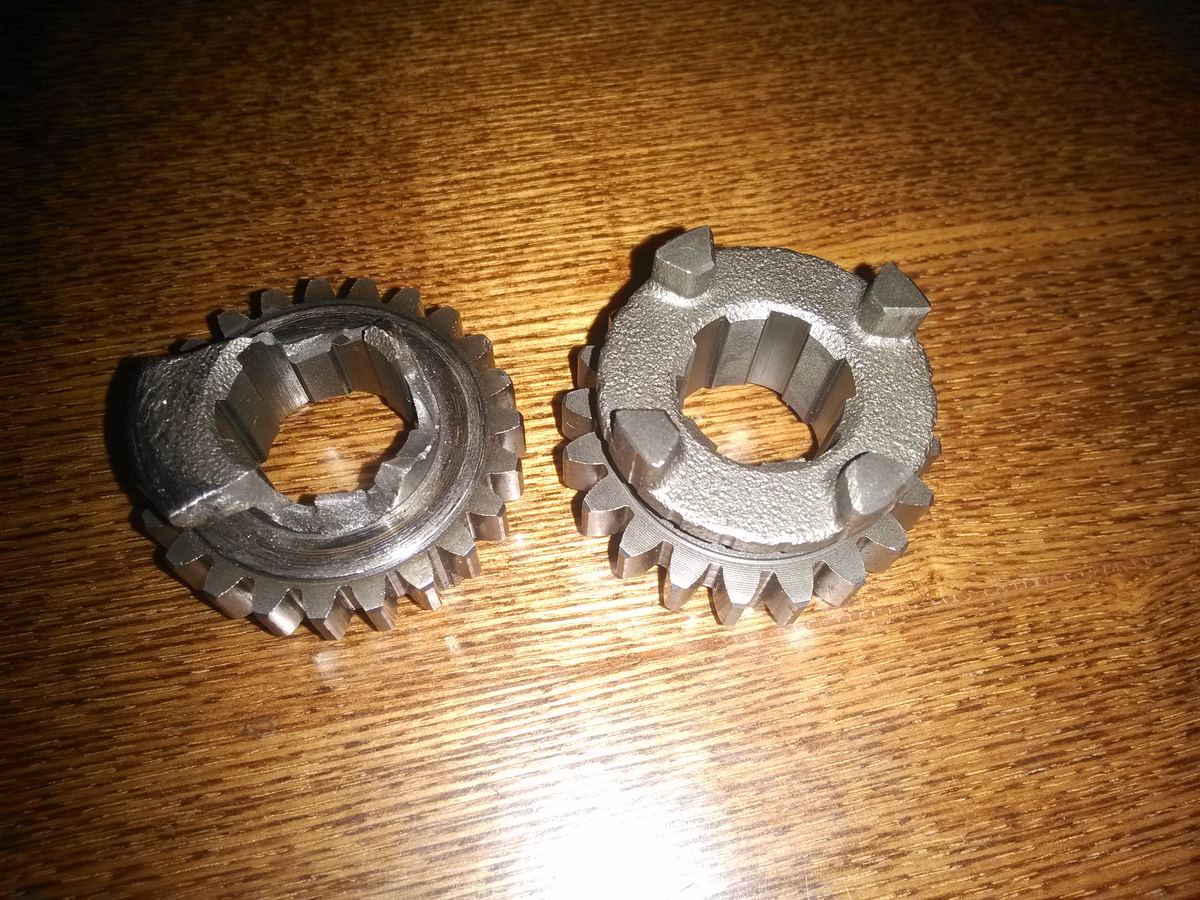

banderas Опубликовано 17 мая, 2017 Жалоба Опубликовано 17 мая, 2017 (изменено) Всем привет, хочу тут описать такую проблему, даже не знаю куда обратиться. Вообщем привезли на ремонт Флэйм 200, развалилась шестерня четвёртой передачи первичного вала. Заказали новую, а она оказалась идёт с более крупным зубом, собрать так невозможно. У всех дилеров в каталогах именно такая шестерня и вал в сборе идет тоже с такими шестернями. Как я предполагаю этот двигатель первых выпусков, но где найти каталог или саму деталь не представляю, официалы первый раз о таком слышат и говорят что других каких то каталогов у них нет. В остальном двигатель принципиально не отличается от того что в мануале. Может кто то разбирал такую коробку или кто подскажет у кого есть на разбор двигатель.. ? Сегодня дилер получил ответ с завода, как я понял со склада, там знать не знают что были другие шестерни.. Изменено 17 мая, 2017 пользователем banderas Цитата

banderas Опубликовано 17 мая, 2017 Жалоба Опубликовано 17 мая, 2017 (изменено) менять всю коробку самый простой вариант, но теперь я начинаю сомневаться подойдёт ли она, может в картере есть какие то мелкие изменения. Механизм переключения скорей всего не изменялся, на новых шестернях пазы под вилки да и сами размеры шестерён точно такие как на моём двигателе, вот только в живую валы не видел .. Двигатель 164 FML возможно шестерни такие же на других мотоциклах где идёт этот мотор, но это опять же не один дилер не знает... В таком случае нужно искать хорошего механика кто китайцами занимается может у него валяются. Второй вариант это поставить новую пару шестерён, но я пока не знаю ведомая шестерня на вторичный вал подойдёт или нет.. была заказана только одна шестерня которая сломалась, остальные то все живые.. PS. я так понимаю межосевое расстояние врятли там менялось... Изменено 17 мая, 2017 пользователем banderas Цитата
banderas Опубликовано 17 мая, 2017 Жалоба Опубликовано 17 мая, 2017 собственно вот.. видно прекрасно что зубья разные Цитата

Peter Опубликовано 18 мая, 2017 Жалоба Опубликовано 18 мая, 2017 22 минуты назад, banderas сказал: спасибо буду смотреть какая подойдёт, так тут получается нужно с образцом приходить и сравнивать? по взаимозаменяемости информация какая то есть? Информации никакой достоверной нет. Во многих местах пишут что все эти моторы копии. Но видимо всё таки какая то взаимозаменяемость узлами есть. Без образца наверно не подобрать. А число зубьев одинаково? А то может получится хотя бы часть вариантов отсечь по передаточным числам или найти кпп от которой эта шестерня. Цитата
banderas Опубликовано 18 мая, 2017 Жалоба Опубликовано 18 мая, 2017 5 минут назад, Peter сказал: Информации никакой достоверной нет. Во многих местах пишут что все эти моторы копии. Но видимо всё таки какая то взаимозаменяемость узлами есть. Без образца наверно не подобрать. А число зубьев одинаково? А то может получится хотя бы часть вариантов отсечь по передаточным числам или найти кпп от которой эта шестерня. на купленной шестерне 20 зубов, на родной 23, передаточное думаю не поменялось, просто увеличили размеры зубьев и их соответственно стало меньше Цитата
Peter Опубликовано 18 мая, 2017 Жалоба Опубликовано 18 мая, 2017 Только что, banderas сказал: на купленной шестерне 20 зубов, на родной 23, передаточное думаю не поменялось, просто увеличили размеры зубьев и их соответственно стало меньше Как это не поменялось? Посчитай зубья на ответной шестерне и посмотри передаточное число. Потом поройся в характеристиках мотоциклов с подобными моторами и по передаточному числу поймёшь от кого шестерня. Посчитать надо конечно на всех передачах, так точнее будет. Цитата
banderas Опубликовано 18 мая, 2017 Жалоба Опубликовано 18 мая, 2017 (изменено) 6 минут назад, Peter сказал: Как это не поменялось? Посчитай зубья на ответной шестерне и посмотри передаточное число. Потом поройся в характеристиках мотоциклов с подобными моторами и по передаточному числу поймёшь от кого шестерня. Посчитать надо конечно на всех передачах, так точнее будет. так ведь передаточное число надо смотреть по месту пятна контакта, там фотка выше, диаметры шестерён почти одинаковые Изменено 18 мая, 2017 пользователем banderas Цитата
Peter Опубликовано 18 мая, 2017 Жалоба Опубликовано 18 мая, 2017 1 минуту назад, banderas сказал: так ведь передаточное число надо смотреть по месту пятна контакта, Его смотрят поделив количество зубьев шестерёнок. Если на ведущей шестерне 10 зубьев, а на ведомой 20, то передаточное число передачи 2. Если на ведущей 10, а на ведомой 8, то передаточное число 0,8. Цитата
banderas Опубликовано 18 мая, 2017 Жалоба Опубликовано 18 мая, 2017 (изменено) 10 минут назад, banderas сказал: так ведь передаточное число надо смотреть по месту пятна контакта, я имел ввиду что на новой коробке возможно передаточное число не изменилось, просто увеличили размеры зубьев, то есть на этой новой шестерне стало 20 и соответственно на ведомой тоже пропорционально количество зубьев уменьшилось.. но ведомой то у меня нет поэтому точно не известно. я в начале писал что разница именно в размере зуба он толще стал Изменено 18 мая, 2017 пользователем banderas Цитата
Peter Опубликовано 18 мая, 2017 Жалоба Опубликовано 18 мая, 2017 17 минут назад, banderas сказал: но ведомой то у меня нет поэтому точно не известно Ты сначала написал что привезли мот в ремонт. Вот и подумалось что у тебя все детали разобраной кпп. Если этого нет, то по образцу. Цитата
banderas Опубликовано 18 мая, 2017 Жалоба Опубликовано 18 мая, 2017 (изменено) 11 минут назад, Peter сказал: Ты сначала написал что привезли мот в ремонт. Вот и подумалось что у тебя все детали разобраной кпп. Если этого нет, то по образцу. да все детали есть, хозяин сам заказал эту новую шестерню и привёз в месте с мотоциклом я разобрал всё, стал собирать а она оказалась другая, а ведомой то к ней у меня нет чтобы понят изменилось в новой коробке передаточное или нет. Весь косяк по идее на продавцах кто ему заказывал эту шестерню, я с ними разговаривал они вообще без понятия что были какие то другие коробки и это блять официалы по Стелсу ! Изменено 18 мая, 2017 пользователем banderas Цитата
Peter Опубликовано 18 мая, 2017 Жалоба Опубликовано 18 мая, 2017 53 минуты назад, banderas сказал: да все детали есть, хозяин сам заказал эту новую шестерню и привёз в месте с мотоциклом я разобрал всё, стал собирать а она оказалась другая, а ведомой то к ней у меня нет чтобы понят изменилось в новой коробке передаточное или нет. И как ты будешь собирать без ведомой шестерни? 53 минуты назад, banderas сказал: Весь косяк по идее на продавцах кто ему заказывал эту шестерню, я с ними разговаривал они вообще без понятия что были какие то другие коробки и это блять официалы по Стелсу ! А вот это не факт. Может на мотоцикле уже меняли всю начинку кпп целиком. Как официалы могут знать об этом? Есть смысл поискать в китайских магазинах, может там найдётся что то о разных шестернях. Цитата
banderas Опубликовано 18 мая, 2017 Жалоба Опубликовано 18 мая, 2017 (изменено) 8 минут назад, Peter сказал: И как ты будешь собирать без ведомой шестерни? А вот это не факт. Может на мотоцикле уже меняли всю начинку кпп целиком. Как официалы могут знать об этом? Есть смысл поискать в китайских магазинах, может там найдётся что то о разных шестернях. 1 в двигателе ведомая шестерня целая, вроде же ясно написал, все детали есть.. 2 И что даже если меняли? я же объясняю дилеры вообще без понятия о существовании в принципе каких то других коробок, у них есть только один каталог где коробка с увеличенным зубом и её 99% не меняли это его родная коробка и номер двигателя есть, но эти долбаёбы просто не вкурсе что такое было Изменено 18 мая, 2017 пользователем banderas Цитата
Peter Опубликовано 18 мая, 2017 Жалоба Опубликовано 18 мая, 2017 6 минут назад, banderas сказал: в двигателе ведомая шестерня целая, вроде же ясно написал, все детали есть Вот по ним и подсчитай передаточное число, сравни с тем что в документации стелса. 6 минут назад, banderas сказал: еняли? я же объясняю дилеры вообще без понятия о существовании в принципе каких то других коробок, у них есть только один каталог где коробка с увеличенным зубом и её 99% не меняли это его родная коробка и номер двигателя есть, но эти долбаёбы просто не вкурсе что такое было На той ссылке что я давал два варианта начинки кпп, и скорей всего их можно поставить с другой картер. Т.е. картер с номером может быть родным, а набор шестерён из магазина. Откуда работнику дилера знать что кто то впихнул что то от другого мотоцикла? Цитата
banderas Опубликовано 18 мая, 2017 Жалоба Опубликовано 18 мая, 2017 2 часа назад, Peter сказал: Вот по ним и подсчитай передаточное число, сравни с тем что в документации стелса. На той ссылке что я давал два варианта начинки кпп, и скорей всего их можно поставить с другой картер. Т.е. картер с номером может быть родным, а набор шестерён из магазина. Откуда работнику дилера знать что кто то впихнул что то от другого мотоцикла? Во первых там скорей всего двигатель не разбирали и даже если ставили другую и что?? Я не понимаю почему ты их защищаеш, я же сказал они не знают что существуют другие коробки что тут непонятного? Цитата
