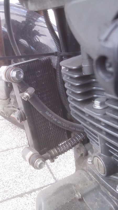

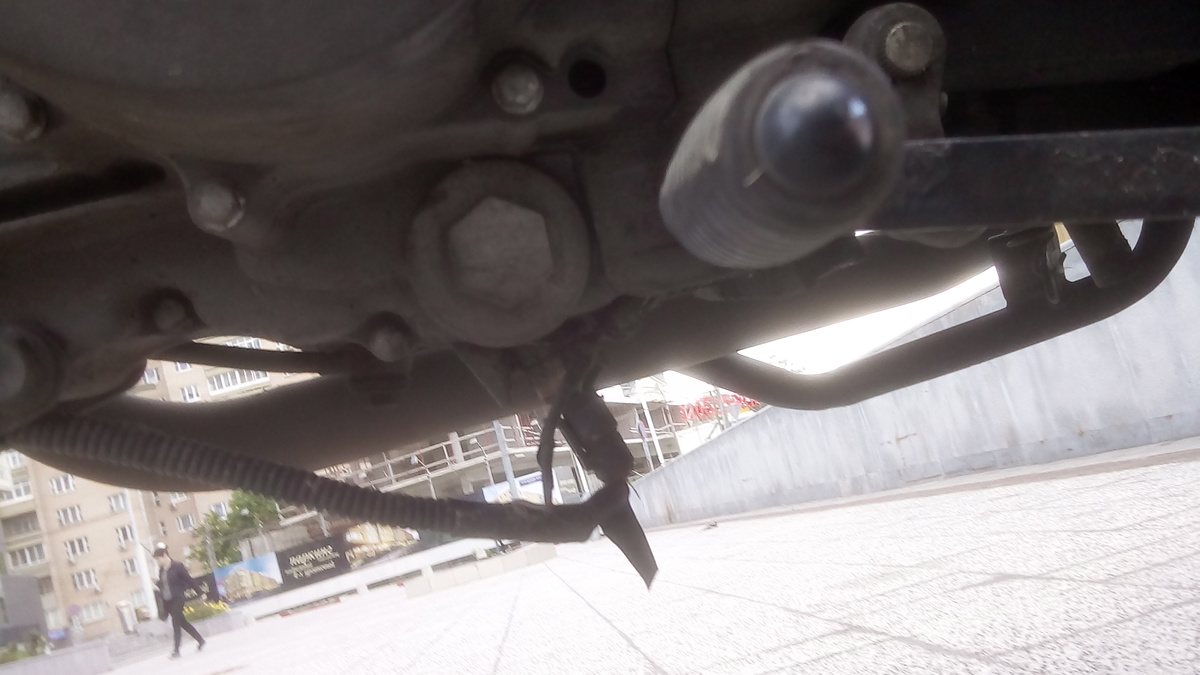

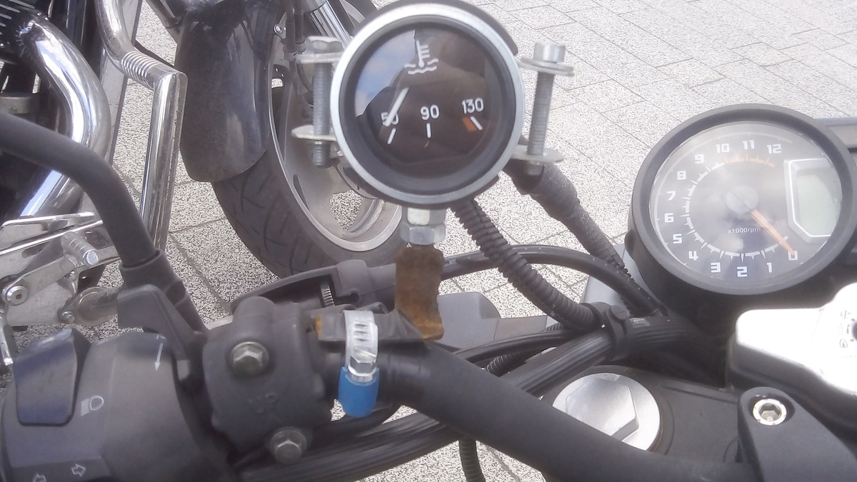

Vika Опубликовано 7 июня, 2017 Жалоба Опубликовано 7 июня, 2017 Ребят еще такой вопрос. на мотоцикле имеется такая штука - датчик масла. Он вынесен. Внизу болтается проводок - если вынуть проводок то клемы в масле. Это нормально? Течи масла в маслорадиаторе нет - так же сфоткала. Зачем нужен этот датчик и нельзя ли его снять? Проводок внизу напрягает, болтается и я боюсь его зацепить. Цитата
Peter Опубликовано 7 июня, 2017 Жалоба Опубликовано 7 июня, 2017 28 минут назад, Vika сказал: Зачем нужен этот датчик и нельзя ли его снять? Нужен датчик для того чтобы контролировать температуру масла. При городской езде перегреть масло крайне сложно, и датчик можно снять. Надо узнать у Артёма вместо чего он его вкрутил, какая там резьба. Выкрутить датчик и вкрутить вместо него пробку. Похоже что он вместо сливной пробки вкручен. Перед тем как что либо делать надо выяснить осталась ли там стандартная резьба. Могу предпложить что кто нибудь из местных с удовольствием снимет этот датчик вместе с прибором при условии того что сможет их забрать :-) Для замены датчика на пробку сливать масло необязательно, достаточно положить мотоцикл на бок чтобы масло не доставало до пробки. Интересно, что сейчас показывает прибор при движении в разных условиях? Цитата
