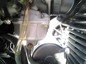

Мужики, вот такой косяк вышел:
Решил я выставить уровень топлива в поплавковой камере по мануалу, то есть 14 мм от вершины попловка до среза крышки при снятом карбе, или 3,0 мм вниз от среза прокладки до уровня топлива, в прозрачной трубке, при работающем двигателе.
До этого у меня было 12 мм вниз от прокладки до уровня топлива при работающем двигателе, и около 18 мм от вершины попловка до среза камеры. Свеча была скорее белая.
Всё выставил как мануал прописал и.... получил черную свечу.  Иглу опустил до максимума, не помогает.
Что делать, опускать назад уровень топлива как был, или есть еще варианты?

1 час назад, grot777 сказал:
Если раньше было лучше, то вернуть обратно. Уровень выставляется просто: Снимаем карбюратор. Отворачиваем крышку поплавковой камеры. Переворачиваем карбюратор поплавком вверх плоскость поплавка должна быть параллельна плоскости прилегания крышки к карбюратору!
Насчет лучше я бы не сказал. Заводиться сейчас даже веселее, холостые на холодном держит лучше.
В принципе все норм, но свеча черная, это меня смущает.
Вот уровень топлива, при работающем движке. Он даже немного ниже чем 3-4 мм от среза.
Вот свеча.  (игла на минимуме внизу)

2 часа назад, Карат сказал:
Я промыл  бы воздушный фильтр. Карбюратор несбалансированый, засорение фильтра сразу приводит к обогащению смеси.
4 часа назад, Peter сказал:
А и точно, помогло. Помыл фильтр, просушил, смазал, проехал с ветерком - свеча кирпичиком.
Спасибо Петр.
Забей болт на трубку. Сделай  как я сказал!
Так я именно так и сделал изначально. Выставил поплавок параллельно камере.
Вот так, а уровень получился как на моем фото.
