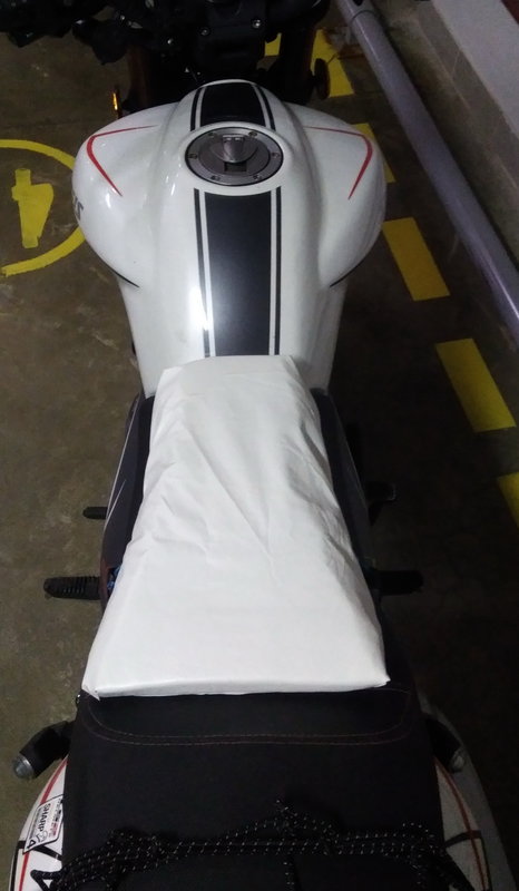

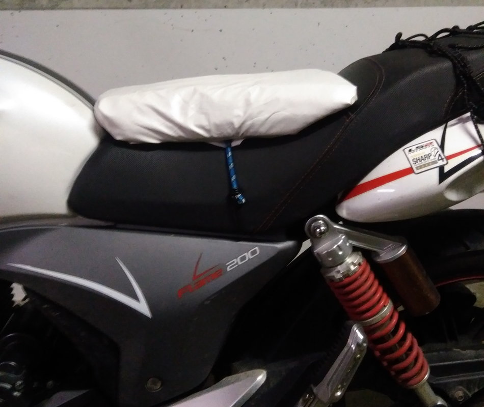

mitya77 Опубликовано 31 мая, 2018 Жалоба Опубликовано 31 мая, 2018 Поставил и я вчера 17ю звезду. Обороты стали еще ниже! теперь я трогаюсь исключительно с первой передачи Еще я увидел новые циферки на спидометре- 123 км\ч. обороты при этом под 8500. Но достигается такая максималка не всегда, нужны благоприятные условия и хотя бы отсутствие встречного ветра А главное,я давно хотел сделать седло повыше. И сделал я пробную подушечку на седло, взял звукоизоляцию из леруа, обшил ее кожзамом, и приделал резинку чтоб крепить к седлу. Высота подушечки вышла где то 60 мм. посадка стала выше, коленям легче, и мне теперь видно дальше!)) как это оценит пятая точка, покажет время и длительные пробеги. Цитата
