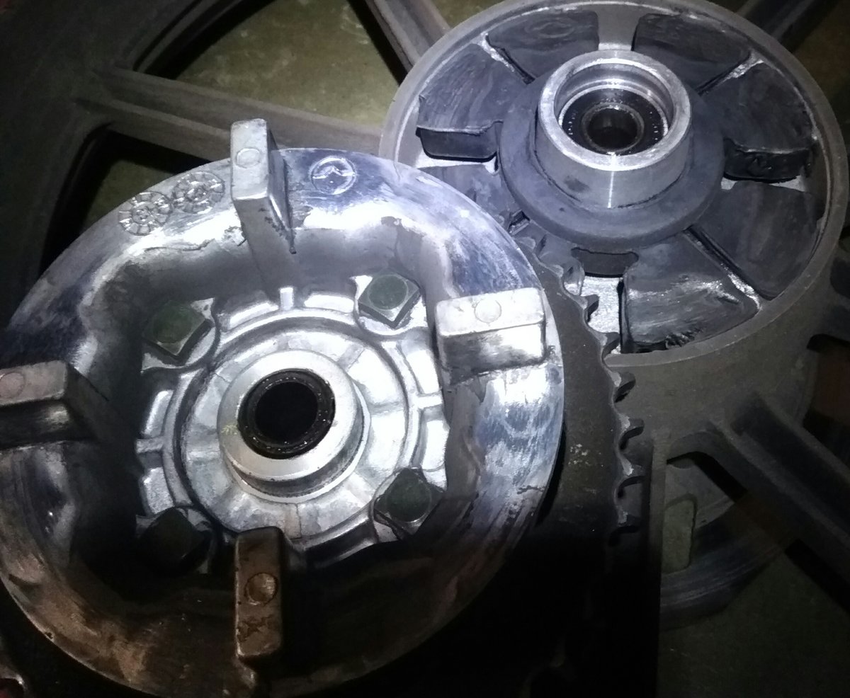

mitya77 Опубликовано 21 ноября, 2018 Жалоба Опубликовано 21 ноября, 2018 (изменено) Стал замечать, что часто стали ослабевать болты крепления задней звезды.. вроде подтяну их, но через какое-то время опять ослабевают. Откручиваться они не могут ( стопорные шайбы стоят) выходит тянутся болты? Это конечно не так критично, но люфт в трансмиссии надоедает. Кто нибудь боролся с этим? Думаю заменить болты для начала, на более твердые Изменено 21 ноября, 2018 пользователем mitya77 Цитата
Alex_Frolov Опубликовано 21 ноября, 2018 Жалоба Опубликовано 21 ноября, 2018 41 минуту назад, mitya77 сказал: Кто нибудь боролся с этим? А подшипник сидит с натягом в ступице звезды, или от руки ходит? Демпфер целый? Это может быть причиной периодического ослабления болтов. У друга на флейме тоже разболтались эти болты, стопорные пластины я совсем убрал, гайки затянул через гроверные шайбы и красный фиксатор. Пока все нормально. Демпфер целый, а вот подшипник заходил в ступицу от руки, его тоже вклеил на красный фиксатор. 1 Цитата
mitya77 Опубликовано 21 ноября, 2018 Жалоба Опубликовано 21 ноября, 2018 2 часа назад, Alex_Frolov сказал: А подшипник сидит с натягом в ступице звезды, или от руки ходит? Демпфер целый? Демпфер целый, подшипник из ступицы звезды не вынимал, но он и не выпадает от туда, думаю сидит плотно. Мысль выкинуть стопорные шайбы, и поставить гровера меня посещала) если не найду болтов других, так и сделаю. Только проверить смогу уже в следующем сезоне Цитата
Collins Опубликовано 21 ноября, 2018 Жалоба Опубликовано 21 ноября, 2018 6 часов назад, Alex_Frolov сказал: У друга на флейме тоже разболтались эти болты, стопорные пластины я совсем убрал, гайки затянул через гроверные шайбы и красный фиксатор. Правильное решение, так же сделал и выкинул на фиг стопорные пластины. Люфт скорее всего из-за разбитого демпфера. С ослабшими болтами тоже сталкивался, но там сразу был слышен стук при разгоне-торможении из-за люфта. Так и было, болты вроде законтрены пластиной, но в реалии не затянуты. 1 Цитата
