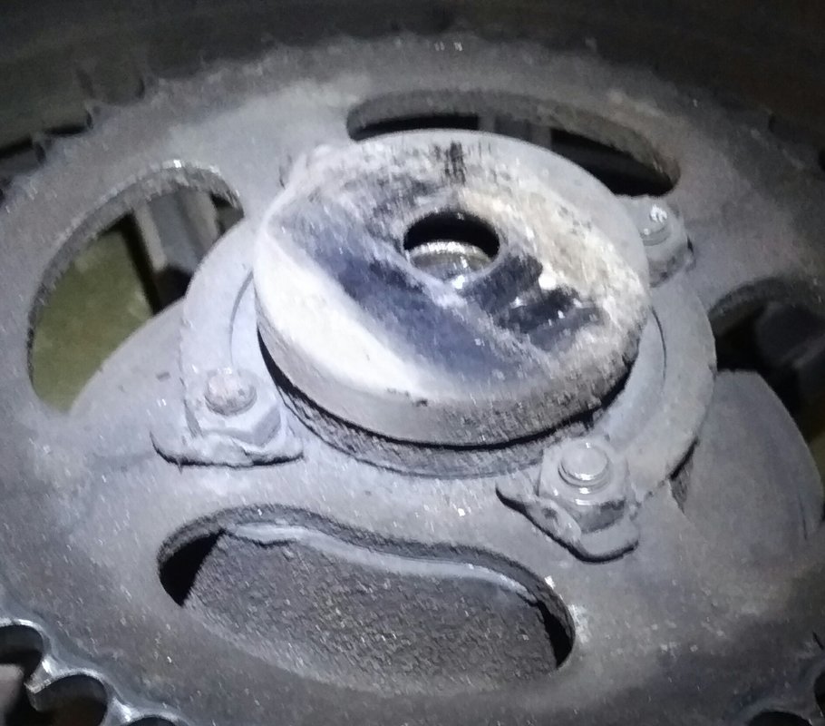

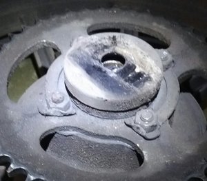

mitya77 Опубликовано 7 мая, 2019 Жалоба Опубликовано 7 мая, 2019 В 21.11.2018 в 12:47, mitya77 сказал: Стал замечать, что часто стали ослабевать болты крепления задней звезды.. вроде подтяну их, но через какое-то время опять ослабевают. Откручиваться они не могут ( стопорные шайбы стоят) выходит тянутся болты? Это конечно не так критично, но люфт в трансмиссии надоедает. Кто нибудь боролся с этим? Думаю заменить болты для начала, на более твердые В общем выкинул я эти пластины, и поставил гровера (спасибо форумчанам за совет) теперь я избавился от люфта и стуков в трансмиссии. В 21.11.2018 в 20:33, Collins сказал: Так и было, болты вроде законтрены пластиной, но в реалии не затянуты. Все верно- я болты затяну, а эти пластилиновые пластины расплющивает и опять люфтит. 1 Цитата
Mechanic Опубликовано 7 мая, 2019 Жалоба Опубликовано 7 мая, 2019 (изменено) 25 минут назад, mitya77 сказал: В общем выкинул я эти пластины, и поставил гровера (спасибо форумчанам за совет) теперь я избавился от люфта и стуков в трансмиссии. Все верно- я болты затяну, а эти пластилиновые пластины расплющивает и опять люфтит. самые обычные гровера ?Я думал туда самоконтрящиеся гайки воткнуть Изменено 7 мая, 2019 пользователем Mechanic Цитата
