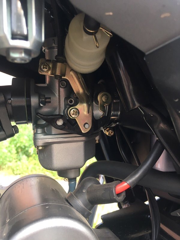

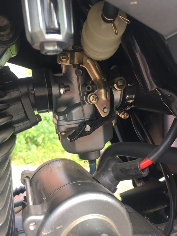

Collins Опубликовано 20 июля, 2019 Жалоба Опубликовано 20 июля, 2019 9 часов назад, GGrelaxi сказал: в каком положении заслонка закрыта? Отодвинутая в направлении движения, ближе к картинке? Либо придвинутая к себе, по ходу стрелки, до конца? Спрашиваю, потому что, не могу понять, когда она открыта и закрыта. Пробовал в разные положения - то добавляет оборотов, то наоборот, уменьшает, вплоть до того, что мот глохнет. А иногда вообще не реагирует - в какое положение не ставь, обороты стоят на месте. PS. Вас не сдувает на нем? Мне на 65 уже сильно ветер мешает. Заслонка закрыта когда флажок на руле задвинут на себя, и открыта, когда от себя. Лучше проверить, как при этом сдвигается флажок на карбюраторе, возможно тросик не отрегулирован или плохо закреплена его оболочка на карбюраторе. Если на горячем моторе закрыть заслонку, мотор будет глохнуть от переобогащения рабочей смеси. А на холоде - наоборот, с неприкрытой заслонкой мотор вообще не запустится. Ветер конечно влияет на движение, но не критично. Неприятно только, когда порывы бокового ветра. 1 Цитата
GGrelaxi Опубликовано 21 июля, 2019 Жалоба Опубликовано 21 июля, 2019 11 часов назад, Collins сказал: Заслонка закрыта когда флажок на руле задвинут на себя, и открыта, когда от себя. Лучше проверить, как при этом сдвигается флажок на карбюраторе, возможно тросик не отрегулирован или плохо закреплена его оболочка на карбюраторе. Если на горячем моторе закрыть заслонку, мотор будет глохнуть от переобогащения рабочей смеси. А на холоде - наоборот, с неприкрытой заслонкой мотор вообще не запустится. Ветер конечно влияет на движение, но не критично. Неприятно только, когда порывы бокового ветра. Здравствуйте. Не могли бы Вы объяснить, как правильно запускать на холодную? В каком положении нужно ставить заслонку, когда можно перемещать ее? Я думал по аналогии с автомобилем - открыл, получил обороты повыше. Мотор полегче завелся, побыстрее погрелся. Но здесь видимо не так? Цитата
duzz Опубликовано 21 июля, 2019 Жалоба Опубликовано 21 июля, 2019 (изменено) 3 часа назад, GGrelaxi сказал: Я думал по аналогии с автомобилем - открыл, получил обороты повыше Совсем наоборот. В автомобиле заслонка ЗАКРЫВАЕТСЯ при заводке, мы ограничеваем поступление воздуха. Здесь всё тоже самое - закрыл, завёл, прогрел, открыл, поехал. Открывать по слуху, как захлебываться начинает, потихоньку открываешь. Сейчас тепло, должен и так заводиться, у брата дельта, она без подсоса заводится, когда холоднее, тогда закрывать приходится. На себя вниз закрыто - от себя вверх открыто. Изменено 21 июля, 2019 пользователем duzz Цитата
GGrelaxi Опубликовано 21 июля, 2019 Жалоба Опубликовано 21 июля, 2019 (изменено) 19 часов назад, Collins сказал: Заслонка закрыта когда флажок на руле задвинут на себя, и открыта, когда от себя. Лучше проверить, как при этом сдвигается флажок на карбюраторе, возможно тросик не отрегулирован или плохо закреплена его оболочка на карбюраторе. Если на горячем моторе закрыть заслонку, мотор будет глохнуть от переобогащения рабочей смеси. А на холоде - наоборот, с неприкрытой заслонкой мотор вообще не запустится. Ветер конечно влияет на движение, но не критично. Неприятно только, когда порывы бокового ветра. Чтобы уже точно разобраться. Скажите, какое положение закрыта, а какое открыта? Ниже на рисунку рычаг заслонки в нижем положении и в верхнем - какое из них какому положению соответствует? Изменено 21 июля, 2019 пользователем GGrelaxi Цитата
Робинзон Опубликовано 21 июля, 2019 Жалоба Опубликовано 21 июля, 2019 Нижнее положение - открыта; верхнее - закрыта. Цитата
Collins Опубликовано 21 июля, 2019 Жалоба Опубликовано 21 июля, 2019 13 часов назад, GGrelaxi сказал: Я думал по аналогии с автомобилем - открыл, получил обороты повыше. У крбюратора на авто одновременно с прикрытием воздушной заслонки приоткрывается дроссельная, отсюда и обороты возрастают. Как правило так устроен конструктивно привод заслонок. На нашем карбюраторе привод воздушной заслонки никак не связан с дроссельной, поэтому обороты при прикрытии воздушной заслонки не увеличиваются. 1 Цитата
susenin Опубликовано 30 июля, 2019 Жалоба Опубликовано 30 июля, 2019 (изменено) В 20.07.2019 в 13:07, GGrelaxi сказал: Что касается нейтрали - на ходу ловлю без проблем. На месте получается раза с 3-4. PS. Вас не сдувает на нем? Мне на 65 уже сильно ветер мешает. Нейтраль на месте легче ловится если крутануть обороты до 3000 где-то. Сдувает, сам удивляюсь, как народ 120 на нем едет. Дело привычки, мне кажется. И погоды. В теплую погоду 90 еду норм. А если ветер в лицо, порывами, да на мосту - 60 уже страшно. Люди ставят ветровое стекло, в этой теме были ссылки на Али. Тоже думаю поставить, может полегчает. По карбюратору. У меня при запуске не держит обороты. Уже привык крутить винт количества на пол оборота направо. Обороты где-то 1750 становятся. Чуть прогреется - обороты до 3000 растут - кручу винт назад (налево) на пол оборота. Изменено 30 июля, 2019 пользователем susenin Цитата
