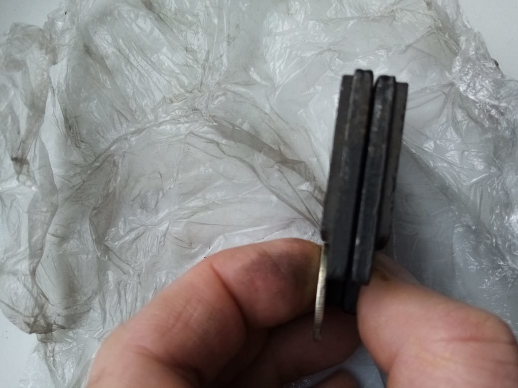

Mechanic Опубликовано 22 декабря, 2019 Жалоба Опубликовано 22 декабря, 2019 Ребята не кайф заморачиваться искать калильные числа зазор и тд .Скажите пожалуйста какую свечу купить ? Со старой все норм просто поменять хочу в целях профилактики.А так же по колодкам задним у меня вопрос стколько они новые толщиной? у меня сейчас 6 мм через 1 мм прорези уже не будет Цитата
Vitalii1980 Опубликовано 22 декабря, 2019 Жалоба Опубликовано 22 декабря, 2019 1 час назад, Mechanic сказал: Ребята не кайф заморачиваться искать калильные числа зазор и тд .Скажите пожалуйста какую свечу купить ? Со старой все норм просто поменять хочу в целях профилактики Обычно типа NGK DR8EA или X24ESR-U от denso ставят. Думаю, если оригинал, то разницы вообще не заметишь, хотя есть модификации с/без резистора. Зазор тоже должен быть выставлен, 0,7 вроде. Но- в первом же подвале не покупай, возможно, там же их и делают. Я заказывал в автодоке, вторую брал в очень крупном магазине. На родную не смотри, у меня на патроне вообще lg стояла, с ней мот с кикстартера не заводился. И жалоб на неё полно. Колодки можешь в ноль укатать. На эндуро- обычное дело, приезжать из леса без накладок. 2 Цитата
Mechanic Опубликовано 22 декабря, 2019 Жалоба Опубликовано 22 декабря, 2019 (изменено) 49 минут назад, Vitalii1980 сказал: Обычно типа NGK DR8EA или X24ESR-U от denso ставят. Думаю, если оригинал, то разницы вообще не заметишь, хотя есть модификации с/без резистора. Зазор тоже должен быть выставлен, 0,7 вроде. Но- в первом же подвале не покупай, возможно, там же их и делают. Я заказывал в автодоке, вторую брал в очень крупном магазине. На родную не смотри, у меня на патроне вообще lg стояла, с ней мот с кикстартера не заводился. И жалоб на неё полно. Колодки можешь в ноль укатать. На эндуро- обычное дело, приезжать из леса без накладок. про свечу тоже решил NGK DR8EA , но сбила группа дельты Александр Касьянов 8 фев 2013 в 20:48 NGK DPR8EA9 у меня Андрей Чилиндин 13 фев 2013 в 14:30 Александр, да это именно наша свеча по соответствию Торча к НЖКа, хотя в мануале написана D7EA. Странные ребята в стелсе сидят, им пофигу на калильные числа походу))) ))) NGK DPR8EA-9 по колодкам у меня копаться времени не будет в сезон, сейчас подкинуть хочу , сегодня снял в машине лежат я фото позде выйду сделаю может это прояснит ситуацию и понимание Изменено 22 декабря, 2019 пользователем Mechanic Цитата

Mechanic Опубликовано 23 декабря, 2019 Жалоба Опубликовано 23 декабря, 2019 7 часов назад, Vitalii1980 сказал: Ну, пять не пять- но время, конечно, будет. Другое дело, если механик "с шилом в жопе"- поехал в Краснодар через Карелию, в результате уехал (случайно), на Алтай. Но даже в таком случае можно, например, заехать в гости (ко мне, например), всё сделать, переночевать. Правда, по запчастям у нас очень плохо на мотоциклы, есть только на мопеды и совмото. сколько тут остатка в % примерно .У нас колодки 800 рублей свободно, в Москве 500. Свечу заказал. На Алтай не поеду )) я там 12 лет прожил )) я его рот имел тот алтай. Цитата
Vitalii1980 Опубликовано 23 декабря, 2019 Жалоба Опубликовано 23 декабря, 2019 Новая накладка шесть мм примерно. Думаю, тыщи на три должно хватить. Цитата
Vitalii1980 Опубликовано 24 декабря, 2019 Жалоба Опубликовано 24 декабря, 2019 В 23.12.2019 в 11:17, twice сказал: жигулёвские умеренной степени удроченности фрезеруешь до нужной толщины металлической основы и дальше фигурная резьба болгаркой. Кстати- колодка от оки имеет четыре мм по железу, так же как и наша. Только редкие, и маленькие- не для каждой колодки вырезать можно. Цитата
