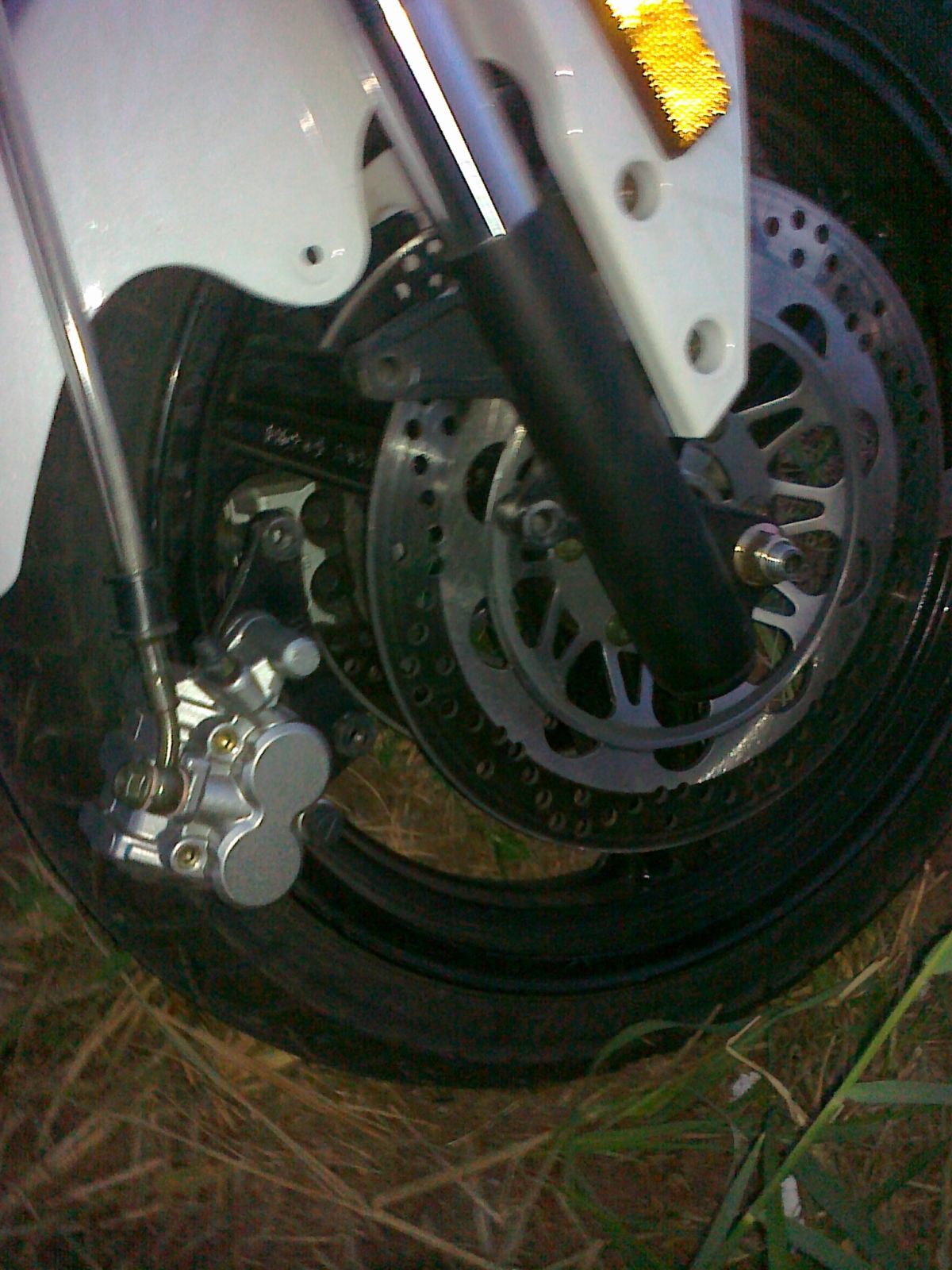

Art Kunst Опубликовано 14 июня, 2012 Жалоба Опубликовано 14 июня, 2012 Т.е вы ожидали что Патроновци в срочном порядке кинутся изготавливать вам кофр и крепление? Судьба у нас с вами такая, что то доделываь, что то придумывать, за это и люблю китайскую технику Всем привет! Как видно из моих прошлых сообщений, изначально я тоже был достаточно лояльно настроен. Но до вчерашнего вечера. Мот перемахнул за 500 км, и я решил опробовать его на 7 000 оборотах. Стало понятно, что комфортная скорость на нем все таки до 110 км/ч (я пока разогнал до 130 км/ч по спидометру). Что этот мот, скорее, для езды в городских пробках, чем для дальних и скоростных прострелов. Это все вполне укладывается в мои ожидания. Но на скорости начало болтать переднее колесо. Это я отнес к конструктивным особенностям. Позже ощутил не хватку цепкости тормозов. Спустя некоторое время показалось, что раздаются какие то посторонние звуки в области переднего колеса. Поднял визор, стал прислушиваться - ощущения подтвердились. Остановился и обнаружил, что с одного переднего диска слетел тормозной суппорт и бьется то об колесо, то о раму. Я в красках представил себе, как на скорости (пусть и завешенной спидометром) суппорт влетает в колесо, ну и свободный полет с соответствующим приземлением - в лучшем случае, в худшем, с последующим наездом сзади идущего автомобиля, не успевшего среагировать. Как вы понимаете, моя лояльность закончилась вчера. Мот на стоянке. Дилер извещен, в понедельник еду к ним. "Привозите мот, починим" меня не устраивает. Хочется, помимо жизнерадостности и доброжелательности, ощутить еще и какую нибудь ответственность со стороны дилера. Как минимум, я предполагал, что мне предложат транспортировку мотоцикла до дилерского центра, а не самому проехать весь город с неисправной тормозной системой. Пока думаю - договориться с дилером по хорошему, или уже пора отстаивать свои права. Вот пока и все. Кофр я уже не ищу, а вот подержанный японский мот буду рассматривать как вполне вероятное ближайшее приобретение. Всем удачи на дорогах))) Цитата

Константин_ Опубликовано 14 июня, 2012 Жалоба Опубликовано 14 июня, 2012 В общем то для китая (и не только) ситуация возможная, просто не дотянули болты крепления суппорта. Дело в том что у новой техники передок собирает диллер как известно, вот он и накосячил, вернее его сборщики (получающие копеешную зарплату, видел как и кто собирает китайские скуты). Так что здесь то как раз вины производителя нет. А где такая уверенность что б\у японский мот не постигнет та же участь, что дядя Вася, перед продажей, меняя резину, все хорошо докрутил, что то есть сомнения. Сам рассматриваю Такер как возможное приобретение, благо на японский металлолом, приходящий из япии насмотрелся. Цитата

Art Kunst Опубликовано 15 июня, 2012 Жалоба Опубликовано 15 июня, 2012 И почем? И какой регион? Регион - Питер. Если надумаешь, договоримся. Итак, после часового препирательства с дилером, убедил-таки его приехать и забрать мот со стоянки. Кстати, возымел именно аргумент о том, что я веду подробное описание эксплуатации на форумах. Вот, блин, вместо того, что бы сразу извиниться, проявить интерес к причине произошедшего (а при первом ТО в 300 км дилер обязан протянуть весь крепеж - см. инструкцию по эксплуатации!!!), нужно было целый час доказывать друг другу кто круче. Ну да ладно. Все таки забрали, обещали починить. Сейчас в раздумье - поставить его на продажу или продолжить эксплуатацию. О результатах проинформирую. Всем удачи ;) Цитата
