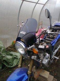

pvg72sl Опубликовано 19 апреля, 2013 Жалоба Опубликовано 19 апреля, 2013 День добрый всем, сегодня решил заняться подготовкой мото к сезону, первым делом решил почистить фоздухан, за весь сезон -4000 км. ни разу к нему не прикасался, как ни странно он почти чистый - но сборка меня ужаснула, - одним словом "китай". Решил так же поставить бензо фильтр от авто ( кто нибудь менял); во первых он с отстойником, во вторых стоит в пять раз дешевле. На скутере на таком отмахал два сезона нареканий нет, меняй каждый сезон и всё ОКей. Стоит ли выкидывать защитный экран с подсвечника (в совковые времена его всегда выкидывали) хотя за весь сезон выкручивал свечу всего пару раз. Вот ещё вопрос чё эта за хрень на фото показываю жёлтой отвёркой (по моему это какой то воздушный клапан на разряжение) просто от него идёт шланга на корпус воздухана, и пипка к которой она крепиться у меня отломилась, придётся что нибудь мудрить (приклею супер клеем вдруг держаться будет). Ну наконецто примострил ветровичок, по моему совсем не дурно. Цитата
