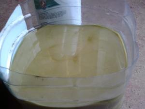

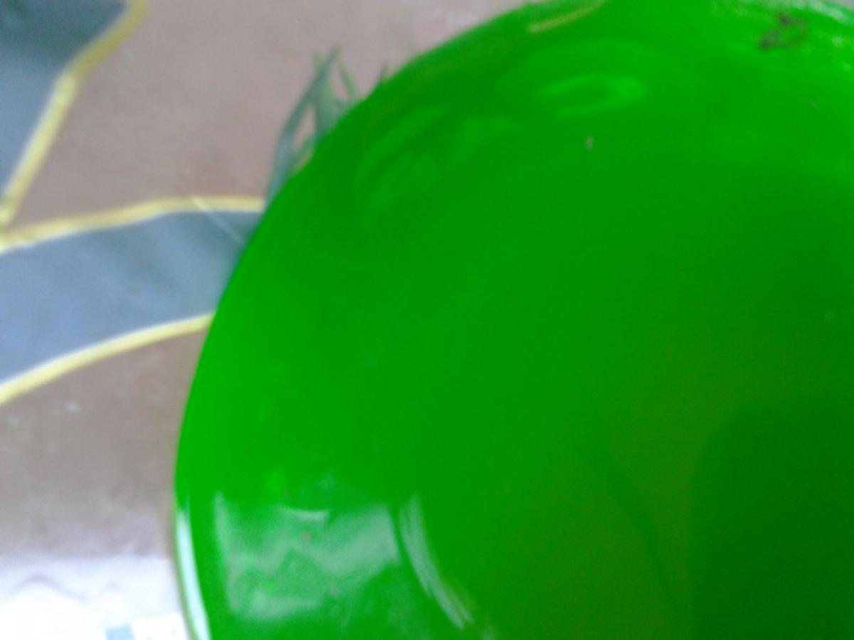

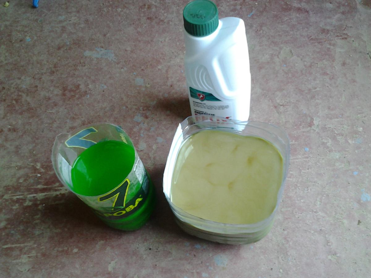

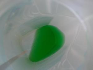

freelancer1983 Опубликовано 17 мая, 2013 Жалоба Опубликовано 17 мая, 2013 Всем привет. Сегодня дошли руки поковыряться в мотоцикле :) Решил поменять заводской антифриз и масло. Пробег у меня всего то 9 км (1 раз только пока ездил). Признаться, удивлен видом слитых жидкостей, на фото видно все... Интересно, это у всех так или я такой везучий ))) Залил масло Liqui Moly Motorrad синтетику. После замены масла холостые обороты взлетели до 3500 об. мин. Видимо трение в моторе очень существенно уменьшилось, подкрутил винтиком на карбюраторе до 1300. Ездить с новым маслом пока не ездил, но думаю пошустрее должен поехать )) Такие дела... Цитата

Tipchic Опубликовано 17 мая, 2013 Жалоба Опубликовано 17 мая, 2013 freelancer1983, новое масло проверь. У тебя похоже тосол в масло попал. Цитата
freelancer1983 Опубликовано 17 мая, 2013 Жалоба Опубликовано 17 мая, 2013 freelancer1983, новое масло проверь. У тебя похоже тосол в масло попал. А это не может быть конденсат? Просто мот по ПТС 2011 года, 2 зимы стоял... Я про антифриз в масле тоже сперва подумал, но меня смущает что по идее тогда уровень масла должен был вырасти, а у меня чуть выше нижней отметки на щупе было. В раздумьях... Цитата
Tipchic Опубликовано 17 мая, 2013 Жалоба Опубликовано 17 мая, 2013 Тогда может и конденсат... . Эмульсия в любом случае двигло убьет крайне быстро. Так что я бы за свежезалитым маслом последил какое то время. Цитата
freelancer1983 Опубликовано 18 мая, 2013 Жалоба Опубликовано 18 мая, 2013 Тогда может и конденсат... . Эмульсия в любом случае двигло убьет крайне быстро. Так что я бы за свежезалитым маслом последил какое то время. Обязательно прослежу. Думаю километров через 100-150 еще одну замену масла сделать, во всяком случае вреда от этого точно не будет Цитата
