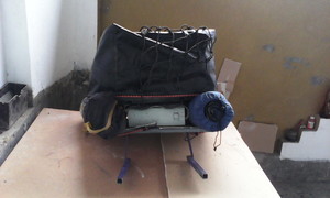

pavevorobev Опубликовано 18 февраля, 2015 Жалоба Опубликовано 18 февраля, 2015 Понятно. На счет удобства- я делал подножку из китайского мопеда, прослужила недолго и вышла неудобной, но там конечно был очень дикий колхоз :) Понятно. На счет удобства-признаюсь, на подножку ставить тяжело, желательно вдвоем. На счет прочности- вроде прочная, сделана из 1/2 дюймовой трубы. Закреплена жестко, чтобы ее отпустить, надо открутить болт 6. Цитата
arm Опубликовано 18 февраля, 2015 Жалоба Опубликовано 18 февраля, 2015 Понятно. На счет удобства- Понятно. На счет удобства-признаюсь, на подножку ставить тяжело, желательно вдвоем. На счет прочности- вроде прочная, сделана из 1/2 дюймовой трубы. Закреплена жестко, чтобы ее отпустить, надо открутить болт 6. Подножка у меня выходила длинноватой, если найти небольшое углубление в земле то вполне хорошо вставал) А развалилась она у меня в местах сварки, но если для себя варили, то задумываться не приходится Кстати насчет трубы... вот такой вот профиль не выдержал горного бездора и отвалился на очередной кочке)) Цитата
pavevorobev Опубликовано 18 февраля, 2015 Жалоба Опубликовано 18 февраля, 2015 Подножка у меня выходила длинноватой, если найти небольшое углубление в земле то вполне хорошо вставал) А развалилась она у меня в местах сварки, но если для себя варили, то задумываться не приходится Кстати насчет трубы... вот такой вот профиль не выдержал горного бездора и отвалился на очередной кочке)) IMG_20141002_133519.jpgIMG_20141002_133529.jpg Да, жесткое использование мотоцикла. Он вроде не эндуро... :) Я так понял, что багажник с профилем квадратного сечения вставлялся в профиль большего размера, закреплённого на мотоцикле? Цитата

arm Опубликовано 19 февраля, 2015 Жалоба Опубликовано 19 февраля, 2015 Да, жесткое использование мотоцикла. Он вроде не эндуро... :) Я так понял, что багажник с профилем квадратного сечения вставлялся в профиль большего размера, закреплённого на мотоцикле? Нет, это был один монолитный профиль :) Как вариант лечения думаю найти профиль или трубу меньшего сечения что бы входило в натяг, и насадить на неё с двух сторон багажник, далее только длинной шпилькой скрутить Цитата
pavevorobev Опубликовано 19 февраля, 2015 Жалоба Опубликовано 19 февраля, 2015 Нет, это был один монолитный профиль :) IMG_20140510_162028.jpg Как вариант лечения думаю найти профиль или трубу меньшего сечения что бы входило в натяг, и насадить на неё с двух сторон багажник, далее только длинной шпилькой скрутить Да,можно посадить внатяг на профиль меньшего диаметра и закрепить заклепками . Цитата
arm Опубликовано 19 февраля, 2015 Жалоба Опубликовано 19 февраля, 2015 Да,можно посадить внатяг на профиль меньшего диаметра и закрепить заклепками . думал насчет заклепок и винтов, но ослаблять не хочется конструкцию Цитата
pavevorobev Опубликовано 19 февраля, 2015 Жалоба Опубликовано 19 февраля, 2015 думал насчет заклепок и винтов, но ослаблять не хочется конструкцию думаю, что сильно заклепки не ослабят. Ведь внутри будет дополнительная трубка. Цитата
arm Опубликовано 20 февраля, 2015 Жалоба Опубликовано 20 февраля, 2015 думаю, что сильно заклепки не ослабят. Ведь внутри будет дополнительная трубка. На самом деле лучше все это дело заварить, но..... дело еще в том что байк далеко от меня располагается т.е. требуется самый примитивный на месте ремонт без лишних инструментов, что бы закрутил и помчал Таким образом заклепочник и дрель с собой не вариант тащить :( Цитата
