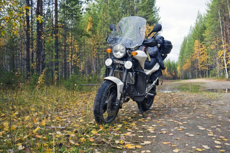

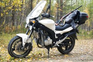

pavevorobev Опубликовано 11 сентября, 2015 Жалоба Опубликовано 11 сентября, 2015 Здравствуйте, друзья! Не смог я свой мот продать за приемлимую цену, а задарма я его не отдам. Уговорил жену оставить, на её вопрос- на кой он тебе- ответил, что буду ездить в лес. Сказано-сделано. Сегодня была вылазка в лес, на охоту. Конечно он не эндуро, но по тропинкам вполне может везти. Так что я всё ещё с вами! 4 Цитата
freelancer1983 Опубликовано 12 сентября, 2015 Жалоба Опубликовано 12 сентября, 2015 Здравствуйте, друзья! Не смог я свой мот продать за приемлимую цену, а задарма я его не отдам. Уговорил жену оставить, на её вопрос- на кой он тебе- ответил, что буду ездить в лес. Сказано-сделано. Сегодня была вылазка в лес, на охоту. Конечно он не эндуро, но по тропинкам вполне может везти. Так что я всё ещё с вами! Для леса то он жестковат конечно... Но легкий тюнинг задней подвески и злая резина могут сотворить чудо :) Аналогично на своем аппарате ездил по рыбалкам одно время. Но не его это стихия, мягко говоря, да и с такой резиной застреваешь даже там где пузотерки проезжают свободно. Цитата
pavevorobev Опубликовано 12 сентября, 2015 Жалоба Опубликовано 12 сентября, 2015 Не подскажешь, сам какую резину ставил? Цитата
arm Опубликовано 12 сентября, 2015 Жалоба Опубликовано 12 сентября, 2015 Для леса то он жестковат конечно... Но легкий тюнинг задней подвески и злая резина могут сотворить чудо :) Аналогично на своем аппарате ездил по рыбалкам одно время. Но не его это стихия, мягко говоря, да и с такой резиной застреваешь даже там где пузотерки проезжают свободно. а в чем легкий тюнинг подвески заключается? :) Цитата
freelancer1983 Опубликовано 16 сентября, 2015 Жалоба Опубликовано 16 сентября, 2015 Не подскажешь, сам какую резину ставил? Стоковая стоит а в чем легкий тюнинг подвески заключается? :) Пружину и амморт помягче поставить Цитата
