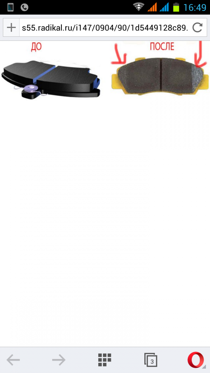

pavevorobev Опубликовано 17 мая, 2016 Жалоба Опубликовано 17 мая, 2016 Мужики, день добрый. У всех так сильно скрипят тормозные колодки переднего колеса, или только у моего коня? Не подскажите, как избавится от скрипа? Цитата
Cort52 Опубликовано 17 мая, 2016 Жалоба Опубликовано 17 мая, 2016 Мужики, день добрый. У всех так сильно скрипят тормозные колодки переднего колеса, или только у моего коня? Не подскажите, как избавится от скрипа? Шелестят- я бы сказал. Это слышно если заглушить мот и катить. Поменяй колодки. Цитата
pvg72sl Опубликовано 17 мая, 2016 Жалоба Опубликовано 17 мая, 2016 Мужики, день добрый. У всех так сильно скрипят тормозные колодки переднего колеса, или только у моего коня? Не подскажите, как избавится от скрипа? я колодки не менял, привык ксрипу, где то на 8-9тыщ. км. пробегу скрип исчез... Цитата
pavevorobev Опубликовано 17 мая, 2016 Жалоба Опубликовано 17 мая, 2016 Очень сильно скрипели на малой скорости. Случайно увидел подобную тему, сделал как на картинке. Вроде перестали. 1 Цитата
pvg72sl Опубликовано 17 мая, 2016 Жалоба Опубликовано 17 мая, 2016 У Очень сильно скрипели на малой скорости. Случайно увидел подобную тему, сделал как на картинке. Вроде перестали. я так понял ты их обточил по краям? Цитата

pavevorobev Опубликовано 17 мая, 2016 Жалоба Опубликовано 17 мая, 2016 У я так понял ты их обточил по краям? Да. Цитата
