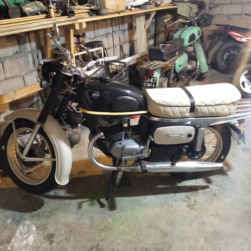

Alex1974 Опубликовано 26 февраля, 2022 Автор Жалоба Опубликовано 26 февраля, 2022 Свозили сегодня Восход на техосмотр и сверку. Вечером получаем номера. 2 Цитата

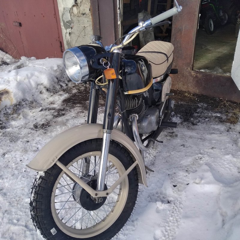

Alex1974 Опубликовано 12 марта, 2022 Автор Жалоба Опубликовано 12 марта, 2022 Нашли на восход хорошие глушители. Не идеальные, но очень неплохое состояние. В общем я его доделал уже окончательно сегодня)) 3 Цитата

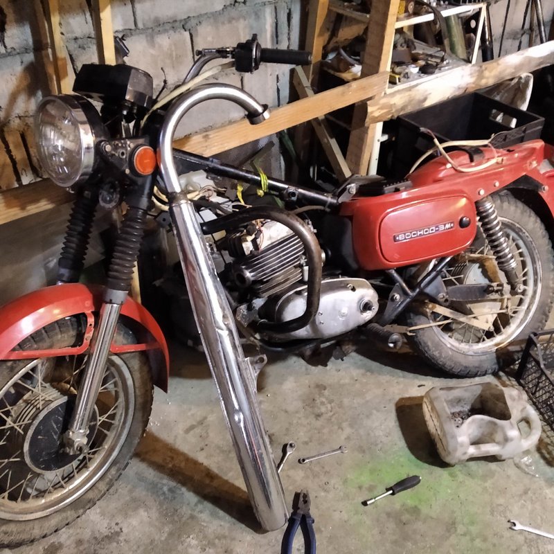

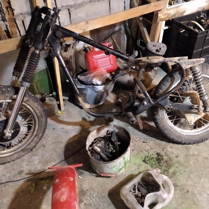

Alex1974 Опубликовано 25 марта, 2022 Автор Жалоба Опубликовано 25 марта, 2022 В общем история продолжается)) Принято решение пока отложить Восход 3 который последний куплен, и заняться "мотопоездом" в составе Восход 3М+прицеп"Енот". Уже разобрал под пескоструйку. 4 Цитата

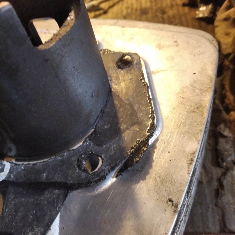

Alex1974 Опубликовано 10 апреля, 2022 Автор Жалоба Опубликовано 10 апреля, 2022 (изменено) Разобрал сегодня двигатель от 3М. Короче я всякие косяки сборки видел, но такое впервые.)))))) Клиент говорил что они его что завести не могли))))) я так понимаю после установки новой поршневой))))) Изменено 10 апреля, 2022 пользователем Alex1974 1 1 Цитата
путник1 Опубликовано 10 апреля, 2022 Жалоба Опубликовано 10 апреля, 2022 18 минут назад, Alex1974 сказал: Клиент говорил что они его что завести не могли странно, вот почему бы так, прокладка вон какая хорошая, все щелки перекрывает 2 Цитата
