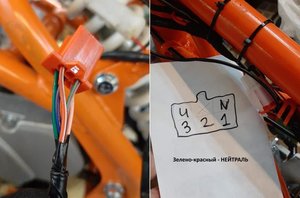

Под задним крылом был 6пиновый не используемый разъем, идет он от мотора (указатель скорости (передачи)) и его или надо было удалить за ненадобностью или использовать, решил второй вариант:

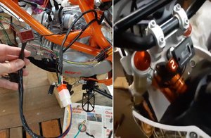

20211225_164637.thumb.jpg.77cb514a4201888c0b9f6ae2f91f2aee.jpg  20220114_171721.thumb.jpg.c0bb93b7635ed9a54e08350f160d7187.jpg
Датчик передачи (2$ на Али), это светодиодный индикатор с общим ПЛЮСОМ (провод который вне фишки, отдельный) на него надо подать питание, номера скоростей надо прозванивать, из коробки не совпали, как они в фишке мотора указал на картинке.

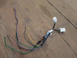

В фаре нашлось еще ряд проводов которые или вовсе не используются, или не нужны мне, так я удалил из жгута фишку в которую были собраны питание и датчик оборотов двигателя, и убрал кнопку глушения мотора, она мне не нужна:

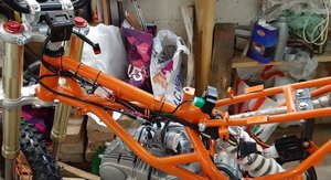

В качестве защиты в проводке был держатель стеклянного плавкого предохранителя, держатель не герметичный, да и стеклашка мне не понравилась, установил герметичный держатель автомобильных предохранителей:
И весь жгут перемотал тканевым скотчем, предварительно герметизировав все соединения термоусадкой с клеевой основой, дело в том что когда жгут разбирал внутри он был влажный, вода попадала в него но не сохла, в тканевом надеюсь будет просыхать:
