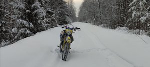

Oleg_A Опубликовано 7 февраля, 2022 Жалоба Опубликовано 7 февраля, 2022 Возможно, в температурах вопрос. Средний Урал, рядом с Екб, зимой катаюсь до -15°С (но это редко,), чаще от 0 до -10°С. Снег более сухой при таких температурах. Колею передок тоже не любит, к заду вопросов нет - гребёт. В субботу ездил в Дидинский тоннель, до меня, похоже, неделю никто не ездил. Нормальна грунтовка, снегу около 10 см плюс колеи от транспорта под снегом. В итоге выработал оптимальное положениеина мотоцикле - в стойке с оттяжкой назад - и обратно шел вполне комфортно около 40 км/ч посередине между колеями. Но только передок ловит колею - начинает мотылять - два раза улетел в сугроб)) На фото еду туда, в колее, сидя, около 30 км/ч, без происшествий. 1 Цитата
