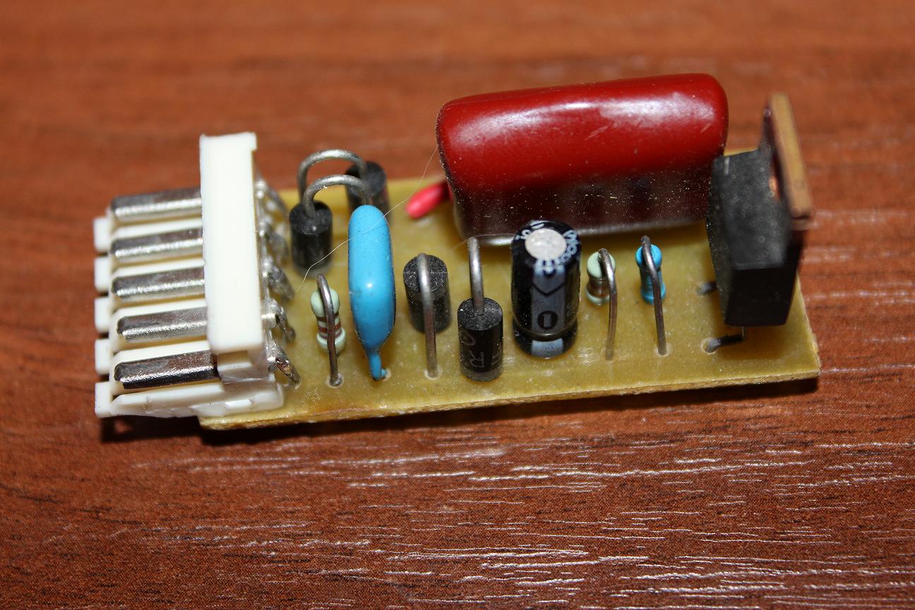

Типовая схема блока тут http://elwo.ru/forum/38-135-.  Себе такой уже спаял, весной проверю. По логике мой посильнее искру долбить должен, чем стандартный. И задержку меньше давать, на высоких оборотах актуально. Как на мощь  повлияет хз, самому интересно.
У нас двухколёсный народ уже вылез на дороги :)

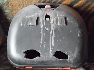

Кофр быстросъёмный? Если да, то готовся к такому результату:
Ну не знаю, это мой не первый кофр и все были съемные, такого еще не было. Просто может Вам не качественный попался, или ударили где, сразу не сломался а трещины пошли. Берите Givi или хотя бы VIRZ, тож Китай, но не один у меня пока не сломался. Да и в принципе их цена не стоит нервов, выкинуть и купить новый )))))
А можешь скинуть фотки крепления кофра? Какой и почем брал?
Лопнул он от вибрации, не для наших дорог. У меня был Stels, брал в магазине за 3 с чемто рубля.
