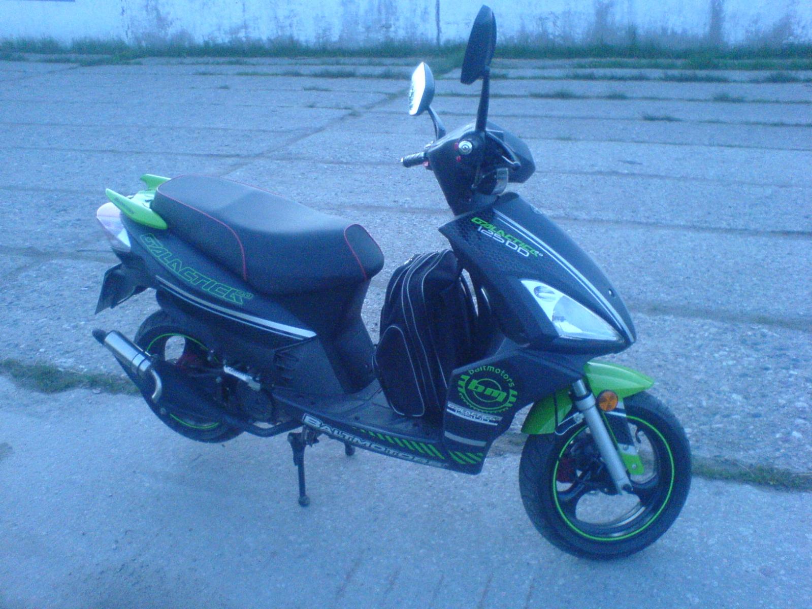

Kluxer Опубликовано 19 марта, 2015 Жалоба Опубликовано 19 марта, 2015 А можешь скинуть фотки крепления кофра? Какой и почем брал? Лопнул он от вибрации, не для наших дорог. У меня был Stels, брал в магазине за 3 с чемто рубля. Если ты имеешь в виду крепление самого кофра к площадке, то оно тоже - как у тебя на картинке, две ножки сзади и защелка спереди. А если ты хочешь увидеть как я прикрепил площадку к скутеру, то могу скинуть фото. Сейчас взял VIRZ, качеством похуже чем Givi, но Givi нужного мне размера не было, а заказывать было лень, такие вещи люблю с витрины покупать, люблю пощупать, примерить. Брал за 3500 + два вида креплений в комплекте. Цитата

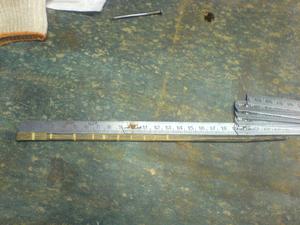

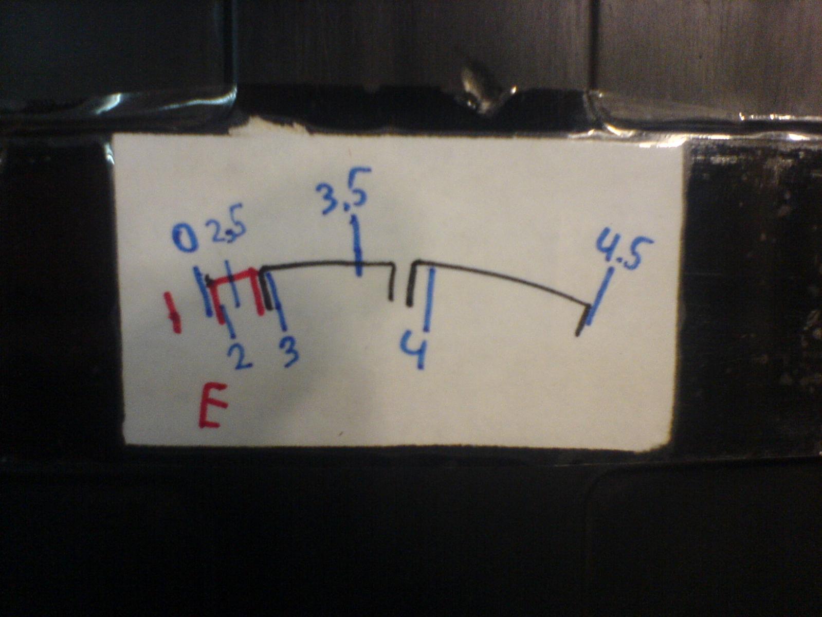

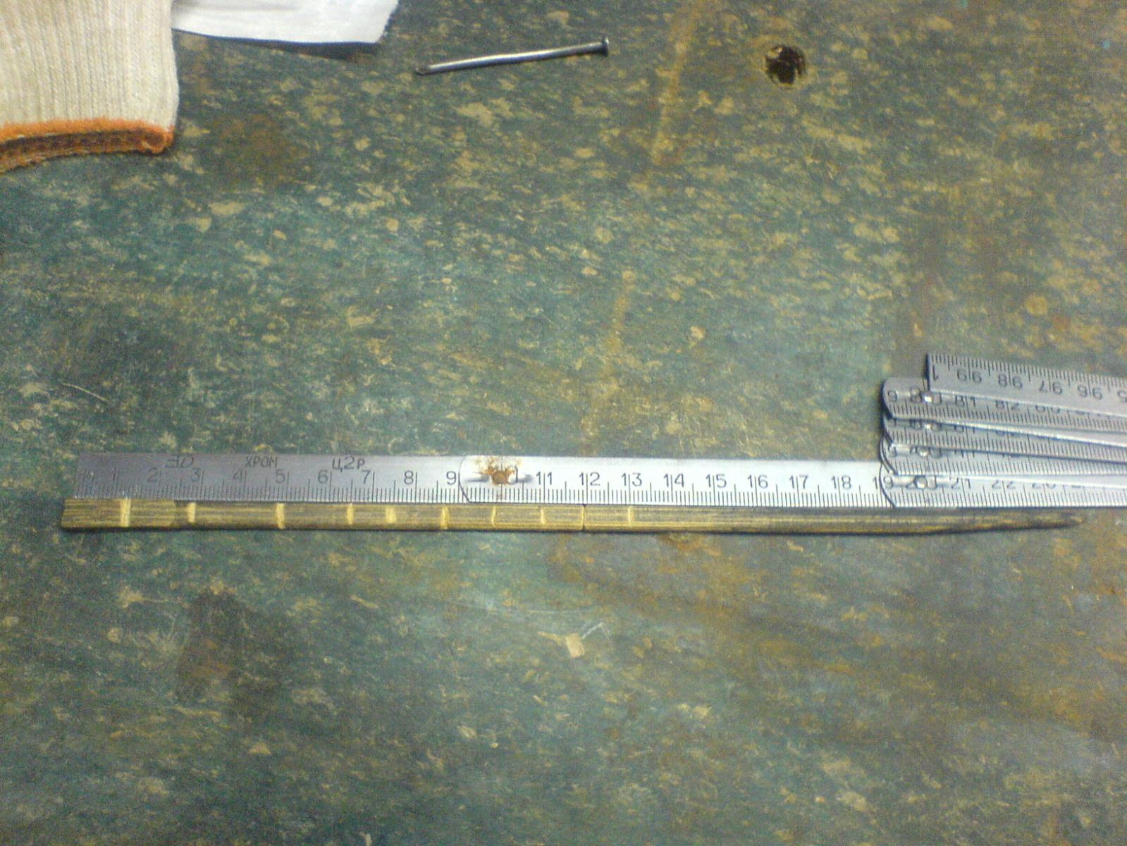

Дафния Опубликовано 20 июня, 2015 Жалоба Опубликовано 20 июня, 2015 Надоело каждый раз заправляться на глаз .Да и счётчик бензина показывает очень примерно.И поэтому пришла в голову мысля слить со скута всё топливо и замерить показания счётчика заливая по 0,5 литра и заодно сделать щуп с делениями)Получилось как то так) Замер щупом произвожу стоя со стороны вариатора и прижимаю щуп справа вставляя в горловину. В бак влезает где то 5,3 литра это если заливать вообще прям под горло. Так же были и замеры расхода топлива. 1 )Сегодня пробег по трассе был 50 км.Скорость в основном 60-70 и иногда 80.Мой вес 65 кг.Ушло 1,5-1,6 литра. Так что думаю 3 литра на сотню это реально :) 2)Накат за 3 дня 100 км. Почти всё время вдвоём 65 и 65 кг вес.Около трети пути по трассе валили от души так что стрелка иногда уходила за отметку 100км/ч.Треть пути по городу с норм скоростью 50-60 и треть медленная езда по грунтовкам,частному сектору,парковкам,пробкам....Расход составил около 3,7 л В общем от стиля езды и массы человеков очень даже зависит.( Ваш КЭП :ph34r: ) З.Ы. это конкретно шиза моего счётчика топлива считать что менее 2 литра ,то бак типа пуст. На любом другом скуте он может сходить с ума по своему. Цитата
