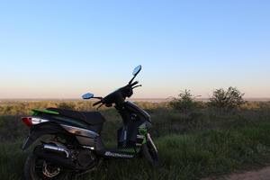

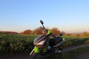

matroskin59 Опубликовано 10 мая, 2013 Жалоба Опубликовано 10 мая, 2013 сфоткай свой и выложи если несложно Цитата
matroskin59 Опубликовано 10 мая, 2013 Жалоба Опубликовано 10 мая, 2013 супер цвет.ты амортизатор усиленный поставил? Цитата
Шустик Опубликовано 10 мая, 2013 Жалоба Опубликовано 10 мая, 2013 Родной. У меня вообще такая позиция - минимум покупного тюнинга. Самое дорогое что поменял это шины. Обновлю кстати отчёт о них. Штуку накатал на них, можно подытожить http://www.china-moto.ru/forum/index.php?showtopic=3145 Цитата

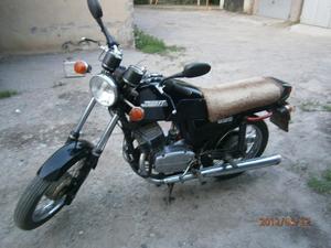

Шустик Опубликовано 19 мая, 2013 Жалоба Опубликовано 19 мая, 2013 нехило жрёт так. У меня ява так кушает с учётом что у неё 2 тактный движок, 350 кубов и 23 лошади. Но гоняю всё равно на машине - и комфортнее и безопаснее и быстрее намного :) Так что делать спорт снаряд из табуретки мне как то и смысла нет. Когда покупал - знал что по городу по делам - по магазинам буду ездить плюс иногда покатушки на природу. Цитата
