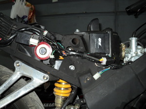

Естественно, как и любого китайца, сразу разобрал, для протяжки, замены масла, настройки тросов сцепления и газа. (фото1)
164 мотор достаточно сильно вибрирует ( в пути руки устают, что бы кто не говорил). Поэтому решено было сделать салейнт-блоки в местах крепления глушителя и движка. (фото 2). Вибрация упала в разы!

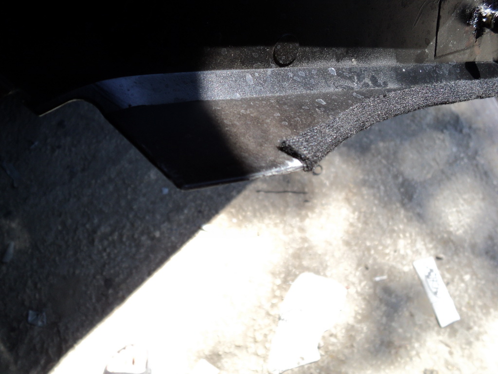

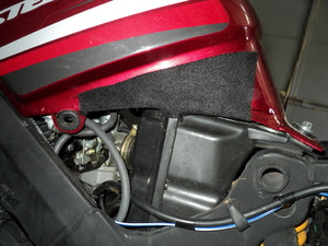

Так же проклеили пластик (в местах соединения) и везде подложили резиновые шайбы, где возможно. (фото 3 и 4)...

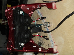

Установил сигнализацию (цена вопроса 900 руб), и ксенон, т.к. штатный свет, на мой взгляд, вообще не светит.
Так, как на "Стелс СВ200" работают обе фары одновременно (или ближний или дальний), и чтобы совсем не засадить штатный АКБ, да и цена Би-ксенона уж очень "нарядная", было решено сделать, как на ряде японских мотоциклов, а именно левый глаз - ближний свет, левый + правый - дальний. Для этого были приобретены дополнительно два "калиновских" реле, и распаяна схема подключения напрямую от АКБ (кому интересно - в личку).
Ах да, чуть не забыл, ксенон, с минимальными переделками самих ламп, Н7 встал, как родной. (фото 5,6и 7)...
