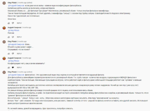

Ещё наткнулся на пожелание вот такой переделки для sport 003, если на TE такая же конструкция воздухана, то тоже можно было бы попробовать. У меня мота пока нет, не могу проверить ))
