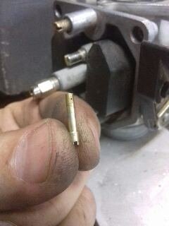

IMG_20220327_182243.thumb.jpg.674729d2eb3f73572ec605a1ca1f75be.jpgIMG_20220327_182243.thumb.jpg.674729d2eb3f73572ec605a1ca1f75be.jpgГде можно купить жеклер ускорительного насоса, карбюратор PZ30. Попытался настроить впрыск чётко в камеру и отломил? ни где не могу найти ремкомплект.
Может у кого то есть такая трубка со старого карба. И кто то готов продать этот редкий предмет. Я готов приобрести?
я в гараже еще не был, график напряженный. если подойдет- безвозмездно выделю (на моем карбе ускоритель частично некомплектен все равно, и карб лежит как нз). какой город-то? на пересыл хорошо бы не отвлекаться (сейчас я в тольятти, а ближе к той неделе- в москве буду)

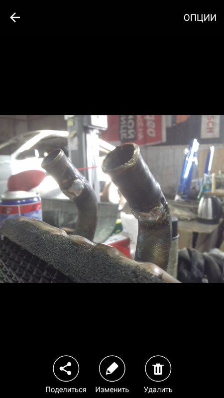

а вообще латунь гнуть без хоррошего нагрева конечно не стоит. тоже тут погнул пару патрубков, паять пришлось...

Колго крутил этот жиклер в карбюраторе (пришлось сделать спецотвертку с воротком и четко входящим жалом), а он оказыватся запрессован. Кстати на 4т скутерных карбюраторах (139qmb мотор) стоит очень похожий распылитель, ну может подлиннее. Сейчас под рукой карбюратора такого нет, попробую посмотреть на днях (крайне мало своб. времени пока). Такие карбюраторы есть почти везде, как в магазинах, так и на разборках/в мастерских

Понятно. Пытался изобретать из жиклеров ВАЗа получается не очень надёжно и объем топлива подаваемый через ускоритель с этим жиклером мне показался большим.  Пока установил старый пз 30 поменял жиклеры 120 и 40. Заводиться на холодную стал хорошо. Но при резком открытии заслонки провал остался.
