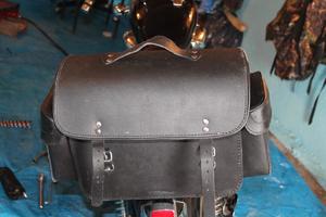

Santtech Опубликовано 5 апреля, 2013 Жалоба Опубликовано 5 апреля, 2013 Братья, даже снег сойдет, а асфальт холодный как лед, скользкий, так что ждемс, у меня вон дождь за окном снег потихоньку топит. Вот что могу выложить картинки моей пружины, что сделал . Качество фиговое, потом все подробно на улице сфоткаю и выложу.. Багажник, накладки на крыло, дуги,ходовые огни -фары на дугах(светодиоды вместо ламп),задние дуги, музычка, крепление навигатора,прикуриватель-где монеты СССР. Задние поворотники продублирую, отверстия уже в накладках на крыло. Цитата

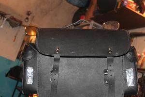

мордвин Опубликовано 6 апреля, 2013 Жалоба Опубликовано 6 апреля, 2013 Santtech, молодец, особенно сундук мне понравился, наверно дорогущий, если мой 4 стоит. А музыку куда спрятал? Цитата
Santtech Опубликовано 6 апреля, 2013 Жалоба Опубликовано 6 апреля, 2013 Сундук стоит 7400, с доставкой вышло около 9... А музыка Pyle 40 на руле вся, усилок с флешкой, радио.... Покупал за 7, Вот тут http://motoaudio.ru/index.php?page=shop.product_details&flypage=flypage_images.tpl&product_id=39&category_id=16&option=com_virtuemart&Itemid=64 почтой. А багажник долго вымудрял как сделать жестко и надежно, на вирагору от Степана мне не понравился, хлипенький для наших убитых дорог. Да, еще, будь осторожен с болтами крышки маслофильтра, там в картере металл гавно, сорвать внутреннюю резьбу расплюнуть. Затягивай чуток, течи не будет. проверено. Через 300 км масло меняй сразу, обкаточное оно и фильтр само собой. Пока самое лучшее масло, что попробовал из всех, это 7100 мотул, как мягенько работает на нем.. и передачи норм мягко. Да, усилок сделал съемный с руля, использовал для этого часть от крепления стекла PUIG - штырь, на котором прикручен сам усилок и который вынимается из зажима на руле, когда гайку отпустишь. Управление все на руле музыкой, что в дороге очень кайф...)) Флешка малюсенькая на 16 Гб. Есть такие. Цитата

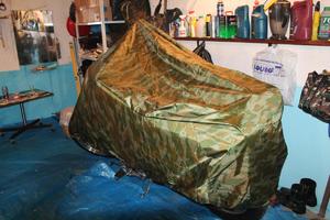

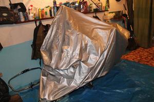

мордвин Опубликовано 6 апреля, 2013 Жалоба Опубликовано 6 апреля, 2013 Сегодня по почте вот такая штука пришла, , на обратной стороне на случай войны :) Цитата
Santtech Опубликовано 6 апреля, 2013 Жалоба Опубликовано 6 апреля, 2013 Классно, а размер-цена? Да на фотке там у тебя дуги ижевские, так вот я их выпрямлял сначала, потом толстостенную трубку на верхнее крепление, а снизу тоже чуток подрезал лишнее, не так , короче, как вначале темы у меня фотки... Потом через дня 2 сфоткаю, выложу Цитата
мордвин Опубликовано 6 апреля, 2013 Жалоба Опубликовано 6 апреля, 2013 Хорошо буду ждать фото! Чехол заказывал сдесь http://shmoto.ru/aksessuary/chehly/, вместе со шлемом модуляром, доволен и тем и другим. Цитата
