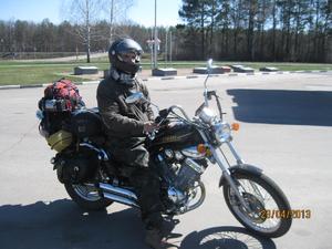

Pisikak Опубликовано 9 ноября, 2013 Жалоба Опубликовано 9 ноября, 2013 Lifan LF400 Был куплен в магазине в январе 2013 г. Пробег уже 9500 км. Завелся сразу, с подсоса, только плеснули бензинчика и прикурили новым аккумулятором. И стоял он до апреля пока за три дня не был оформлен по документам как положено. Приделал навигатор (для этого врезался в проводку стопа и заднего поворотника прикуривателем) и небольшие аккуратные кожаные кофры «iron horse», причем без рамок! (позже все равно сматерил и приделал а то кофры разбились и протерлись до дыр о маятник и задний мост. Потом отдавал в ателье, еще хрен кто брал, чуть ли не все обошел) Пришлось перенести поворотники на место крепления заднего красного светоотражателя, но, впоследствии, снова были перенесены за гос. номер. ТО каждые 300 км я не делал, фильтры не менял (и до сих пор), потому что в середине апреля поехал в Москву за 450 км. Хотя на первой тысяче жалел и не «давал газу». С этих пор я ездил уже не один)))) (Оля, привет!) Через пару дней из Москвы в Тверь. На следующий день в Старицу по мокрому асфальту и обратно. Ноги тогда у меня промокли и мерзли, а так ничего). Вообще в дождь это большая проблема, кожаная куртка и рыбацкий масхалат не промокали, а с ногами я так ничего и не придумал. Потом снова Москва, где я поменял масло на Visco 3000 10w–40. Разницы особо не почуял. После некоторого перерыва в дня два мы отправились в Крым по М3, полностью перегрузив бедный мотоцикл. Выехав около обеда к сумеркам мы были на границе за 600 км. И тут начался треш. Навигатор повел самым коротким путем к моему старому дому на Украине через ночные поля и глухие деревни. Наконец выехав на асфальт радости не прибавилось – яма на яме по колено, сомневаюсь что вы видели подобное, хотя добрались же с горем пополам. Передохнув дня 3 – 4 снова эта ужасная дорога, где сломали правый задний поворотник (на него на ходу съехал тяжелый рюкзак) и злополучную правую подножку водителя (как я вас понимаю, братаны с форума «china-moto.ru» (форум о stels cruiser 400)). Првда сломали по глупости – перегруженный мотоцикл весил очень и очень прилично и полагаться на боковую подставку было можно только на ровном и твердющем покрытии. Но мотоцикл начал падать, а я только успел ухватиться за ручку газа, которая под всем этим весом благополучно снялась и осталась у меня в руках, хахахах, а отломанная подножка на земле. До ближайшего города ставил ногу в ботинке на картер двигателя, ботинок плавился и оставлял следы). Проблема решена покупкой временной подножки не помню от какого мопеда, то ли дельта то ли альфа, но держится до сих пор, а у меня 9500 км пробега!!!! Кстати она хоть и отдаленно но так похожа на подножку ХД. Было принято решение двигаться по магистральным шоссе и, как оказалось не прогадали))) дорога – блеск. Потом трасса, трасса, трасса, короче, подъезжая к Мелитополю, мотоцикл глохнет, бензина в нижнем баке капля, но есть, а резерв все равно не помогает – толкаем до заправки 3 км (это так кажется что легко!) и я совсем не хочу признаваться себе, что это топливный насос. Заправляем – 0 на массу, самые худшие опасения оправдались, но не беда))) никто не отменял самотек в карбюратор с верхнего бака))) Правда было ошибкой заправить его «до полного бака», в бензине были мы и все вокруг на заправке)))как нас еще не выгнали, пожалели наверно)))вечерело. В общем, с верхнего один шлаг в карбюратор, а остальные 3 мы заглушили. Зря я посадил аккумулятор в надежде «завести». Мир не без добрых людей, помог украинец, хотя сначала не хотел совсем, тоже наверно сжалился, потом в ходе беседы оказалось и он учился в Воронеже))) причем прикуривали обычными алюминиевыми проводами, случайно оказавшимися «в инструментах». Спасибо ему. Так доехали до первой попавшейся гостиницы в Мелитополе, уставшие и в бензине. Перспектива ехать через Крым только на верхнем баке не радовала, поэтому были предприняты попытки замены топливного насоса. Не нашли мотомагазин (хотя мы так то и искали)))) Воткнул от ВАЗ 2110-2112 так он как дунул бензином через сливные шланги карбюратора – короче только деньги зря отдали. Мой верный спутник, соратник, товарищ, друг и девушка настойчиво посоветовала поверить старый бензонасос, а вдруг заработал))) И тут пригодился оторванный поворотник, накинув на клеммы провода и включив поворотник.... о чудо!!!!! Насос качает! Нафиг штатное реле! Реле поворотников рулит! Хотел снять свое, но пацанчик прибившийся посмотреть на «харлея» (это он так сказал), подсказал, что тут рядом авторынок и любезно проводил и предупредил не говорить что на «харлей», а то денег сорвут. И правда расспрашивали на что и зачем, но я не раскололся. Цена вопроса 15 гривен (60 руб.) В общем, братаны с форума «china-moto.ru», выкидывайте насосы от ЗАЗов и невероятные транзисторные схемы и ставьте электронные реле поворотов, работает идеально. Только возите с собой запасное под седухой а то у меня в одном лапка транзистора таки прогорела в текстолите, хватило на 3 тысячи, сейчас езжу на втором реле уже 5 тысяч, а а запасное ждет своего часа. Продолжение следует... 3 Цитата

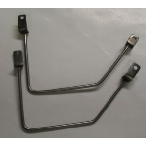

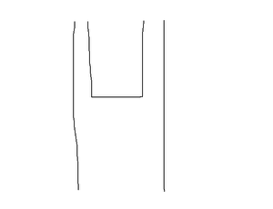

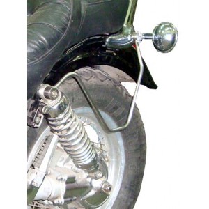

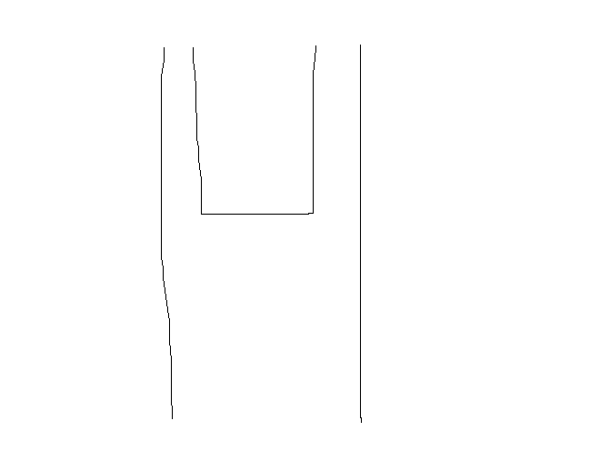

Pisikak Опубликовано 10 ноября, 2013 Жалоба Опубликовано 10 ноября, 2013 как сумки боковые крепить ? может есть готовое решение в продаже? если кто крепил поделитесь желательно с фото )) Пока лично моего фото нет, есть это я взял 8 мм проволоку (можно варьировать, мне достаточно и этого) и согнул две одинаковых пользуясь отверстием в деревянном бруске. Передние крепления на место штатных поворотов, а задние на самодельную планку крепления поворотов, который все равно пришлось переносить и как я уже писал самое лучшеее место это за номером. Да и еще. Я болгаркой сделал отверстие прорезь с торца проволоки, куда вставил большую шайбу под болт с одной стороны и рассверлил этуже шайбу под диаметр крепления поворотника с другой стороны. Совет, планка креплени поворотника должна быть жесткой жесткой, так как на нее прихрдится вес кофр Цитата
