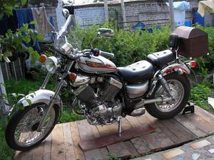

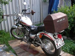

Tony Опубликовано 13 июля, 2014 Жалоба Опубликовано 13 июля, 2014 Всем привет, недавно приобрёл сей пепелац. Правда с шилдиком Lifan, но это одно и тоже. Хороший тут у вас форум, помог ответить на многие вопросы. А их было много, ибо повозиться пришлось немало. 2 Цитата
Willi80 Опубликовано 13 июля, 2014 Жалоба Опубликовано 13 июля, 2014 А с чем именно пришллсь повозиться? Если не секрет... Цитата
bobrovka Опубликовано 13 июля, 2014 Жалоба Опубликовано 13 июля, 2014 Отлично смотрится. Карданная передача ? Единственно что - сундук дурацкий. Зачем он там? Лучше обычные кожаные сумки. Цитата
K-D-G Опубликовано 13 июля, 2014 Жалоба Опубликовано 13 июля, 2014 Единственно что - сундук дурацкий. Зачем он там? Лучше обычные кожаные сумки. там пирацкие золотые монеты лежат)) Цитата
Виктор К Опубликовано 13 июля, 2014 Жалоба Опубликовано 13 июля, 2014 Отлично смотрится. Карданная передача ? Единственно что - сундук дурацкий. Почему дурацкий? Нормальный, прикольный :rolleyes:, ни у кого такого нет... У меня вообще бочки от унитазов ставятся и ни чего.... Правда на Спорта... Цитата
doloto Опубликовано 14 июля, 2014 Жалоба Опубликовано 14 июля, 2014 Отлично смотрится. Карданная передача ? Единственно что - сундук дурацкий. Зачем он там? Лучше обычные кожаные сумки. Дану, по-моему прикольно, может быть белая кожа была бы интереснее на сундуке, но вышло не ординарно. Цитата
Rollik Опубликовано 14 июля, 2014 Жалоба Опубликовано 14 июля, 2014 Дану, по-моему прикольно, может быть белая кожа была бы интереснее на сундуке, но вышло не ординарно. я вообще хотел чемодан от баяна или аккордеона прикрутить :_) Цитата
