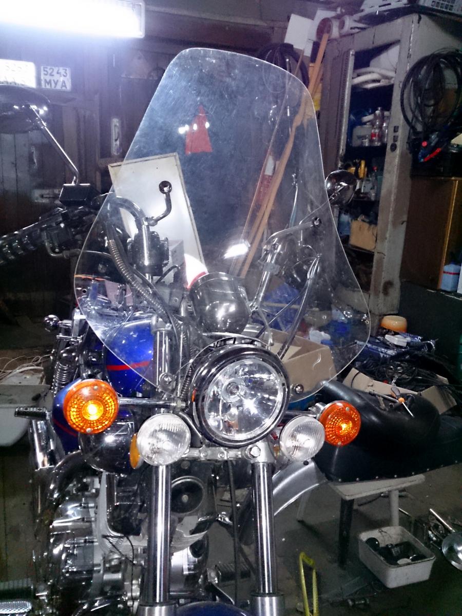

Виктор К Опубликовано 14 сентября, 2014 Жалоба Опубликовано 14 сентября, 2014 феном что ли попробовать орг стекло гнуть. только форму нужно из чего то запилить. в принципе меня ветер не напрягает до 110км/ч вот и не парился со стеклом. а если шлем интеграл подороже прикупить так вообще комфортно будет Я феном и работал, нашел на гаражной свалке стекло, из него что то пытались выгнуть, только испортили у него весь низ, вот я феном и выправлял.... оно под феном мягкое становится, главное не перегреть и форму, лекало бы сразу подобрать, я все бочки пересмотрел, ни одни не подходят, по диаметру... пришлось фанеру тонкую изгибать и к полу прикручивать... по поводу шлема, у меня китайский , у которого забрало подымается, не плохой я скажу горшочек, дешёвый и комфортный... Цитата

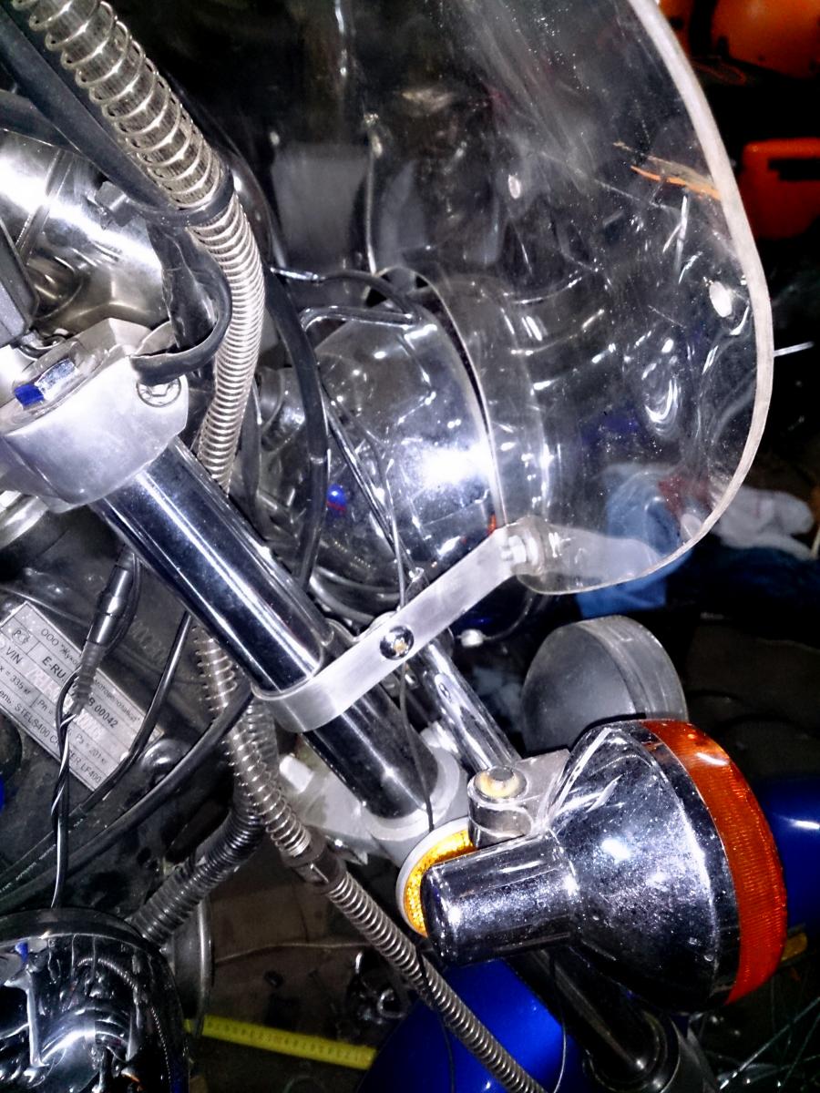

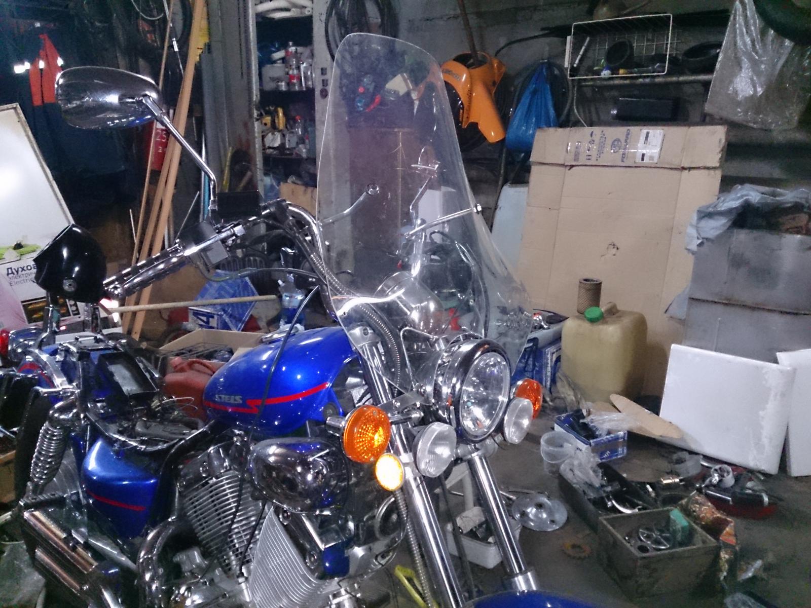

Виктор К Опубликовано 4 октября, 2014 Жалоба Опубликовано 4 октября, 2014 Вот забацал себе стёклышко, найденное на гаражной свалке :rolleyes:, исп ытал, результаты оправдались, даже в руки не так дует при 110-ти, а куртку даже к стеклу тянет. Правда оно слегка поцарапано, одна глубокая царапина по центру, но обзору не мешает. Смотрел на сайтах, цены таких стёкол :o , лучше уж с царапиной кататься :) 1 Цитата

Glukis Опубликовано 4 октября, 2014 Жалоба Опубликовано 4 октября, 2014 Вот забацал себе стёклышко, найденное на гаражной свалке :rolleyes:, исп ытал, результаты оправдались, даже в руки не так дует при 110-ти, а куртку даже к стеклу тянет. Правда оно слегка поцарапано, одна глубокая царапина по центру, но обзору не мешает. Смотрел на сайтах, цены таких стёкол :o , лучше уж с царапиной кататься :) Виктор, на нижнем креплении обязательно резинку к ломам проложи! И слезать не будет, и царапать тоже. А получилось афигительно! Цитата
Виктор К Опубликовано 4 октября, 2014 Жалоба Опубликовано 4 октября, 2014 Виктор, на нижнем креплении обязательно резинку к ломам проложи! И слезать не будет, и царапать тоже. А получилось афигительно! а оно и так хорошо держится, думал скользить будит, не а, держится хорошо, крепил временно, оказалось надёжно. Цитата
Glukis Опубликовано 4 октября, 2014 Жалоба Опубликовано 4 октября, 2014 Долговременная вибрация обязательно разболтает такое крепление и на хроме появятся потертости и царапины. Хомутик "поплывет", однозначно! Да, за 100 км ничего не случится, но потом... Так что не поленись! Цитата
Виктор К Опубликовано 4 октября, 2014 Жалоба Опубликовано 4 октября, 2014 Долговременная вибрация обязательно разболтает такое крепление и на хроме появятся потертости и царапины. Хомутик "поплывет", однозначно! Да, за 100 км ничего не случится, но потом... Так что не поленись! уговорил :rolleyes: за зиму сделаю.... Цитата
